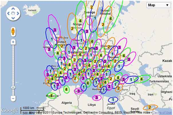

Zelf zeggen ze er niks over, maar bekijk deze kaart maar eens. De cijfers geven de gebruikte frequentie enz. aan.
De spotbeam die Soarsat gebruikt is 3 en bij Duitsland wordt ook 3 gebruikt, hoe wil je dan de linkse kunnen ontvangen als je midden in de andere spotbeam zit?
Testen in Wales en west Engeland hebben ook aangetoond dat het signaal al snel vanaf de westkust niet meer te ontvangen is, deze wordt nl. weggedrukt door de spotbeams op Schotland en Noord-west Frankrijk.
https://images.app.goo.gl/xGWUjy85o3Be63xd8

1 uur terug, Alex1970 zei:
Hier nog even het plaatje voor als de link niet mocht werken.

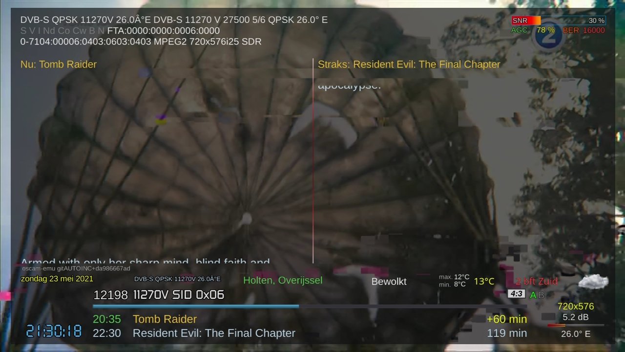

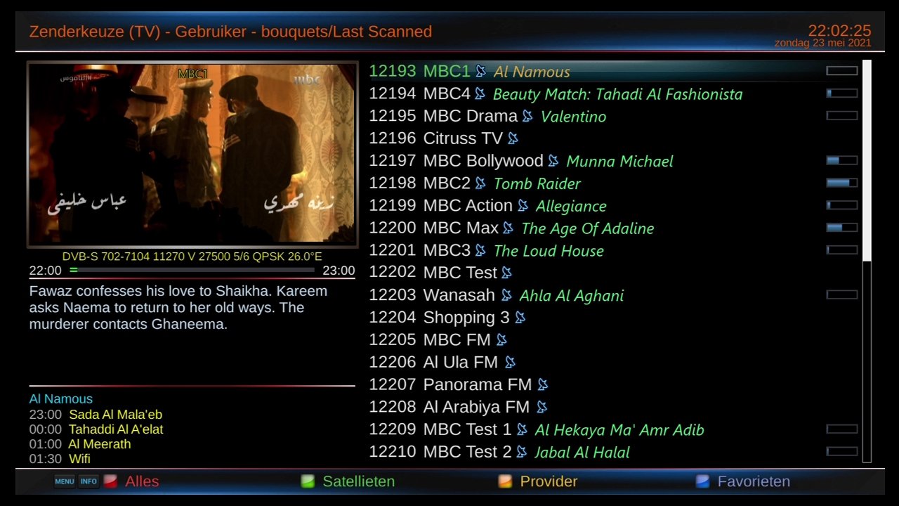

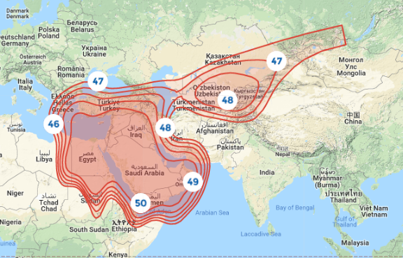

Maar even weer een screenshot van 26 oost 11270 v 27500 5/6. Badr 7 asia beam. Dit is wel echt out of the footprint

Signaal is nog iets sterker geworden

10 uren geleden, Plepkeshenkie zei:
Een mooi resultaat. Hoe groot is je schotel? Is de signaalsterkte over de hele dag/nacht gezien hetzelfde?
Schotel is een 180 cm Channel Master met een blackultra single lnb.
Normaal ontvang ik dit niet maar ik denk dat gisterenavond de omstandigheden goed waren. Nu geen enkel teken van leven. Op  26 oost zitten wel meer frequenties die overdag ook geen teken van leven geven en s,avonds wel zijn te ontvangen. Geen idee waarom?

Aan randgebieden treden fadingsverschijnselen op.
Verder beschrijft de satelliet een soort van 8 binnen zijn cubus waardoor de footprint nooit helemaal stabiel is en dit is ook weer aan de randgebieden bemerkbaar is, zeker met wat grotere schotels die een kleine openingshoek hebben.
Satellieten providers zetten hun satellieten op excentrische ringen ten opzichte van de evenaar binnen hun voorgegeven cubus op hun aangegeven positie, als er meerdere satellieten op dezelfde positie staan.
Dit heet het IECS system: Inclination Excentric Control Strategy.
Maar leuk dat we een MBC klant hebben zover noordelijk buiten de footprint. 🙂

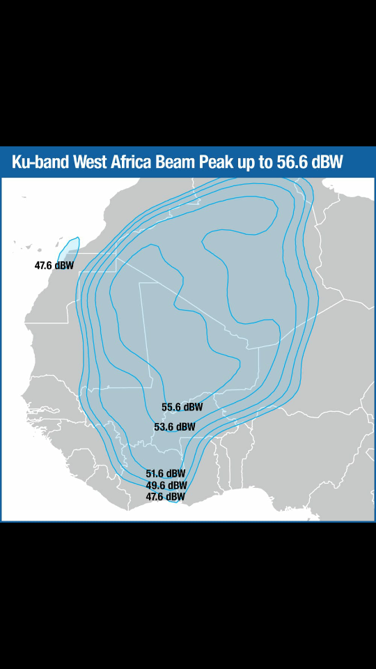

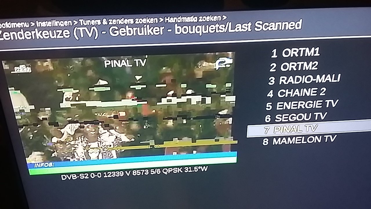

31.5 west de volgende zenders. Met een sab 120 schotel en de inverto black ultra lnb.  ontvanger: octagon sf8008. Footprint is voor west Afrika volgens flysat
