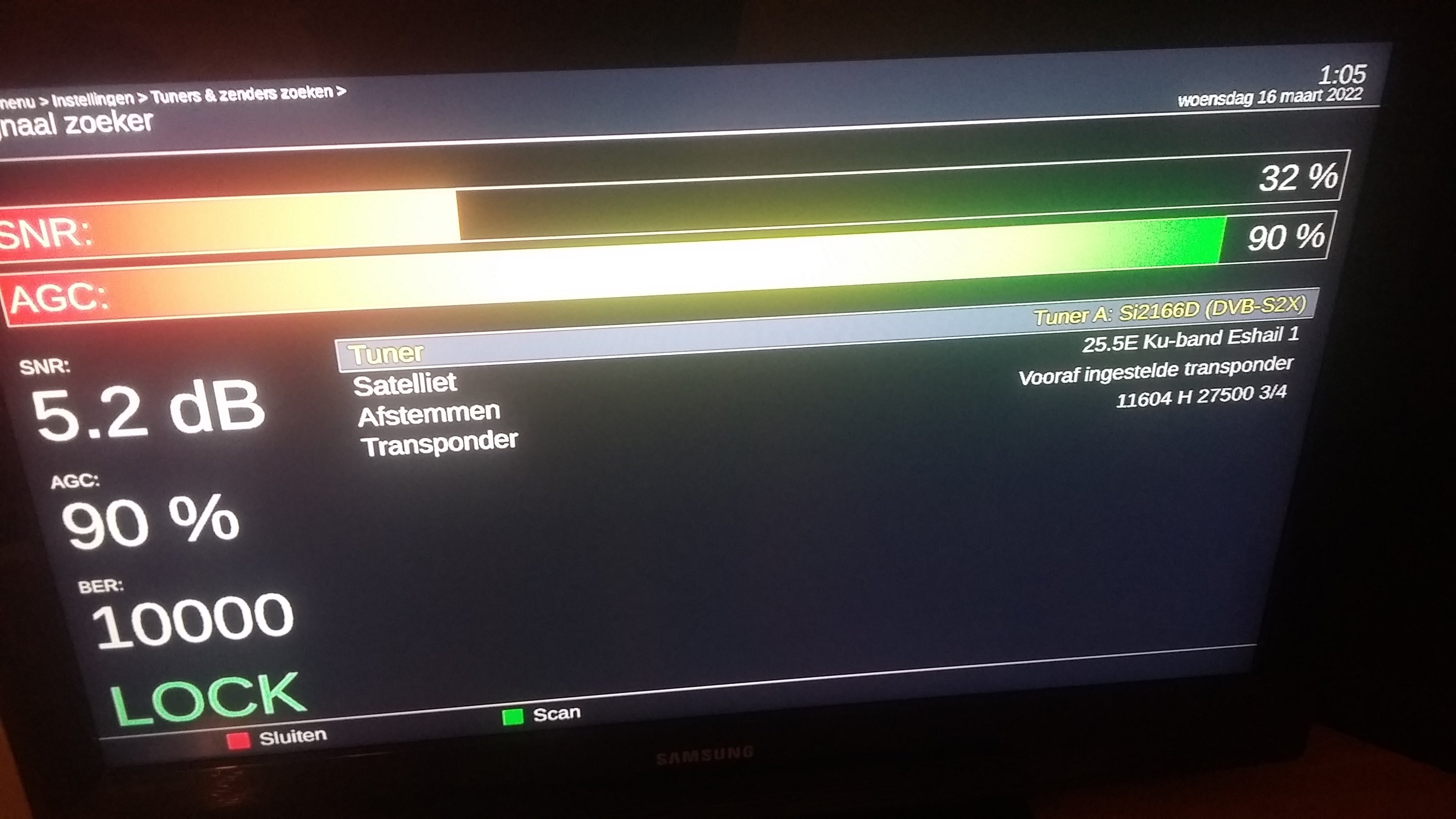

gerrithoogeveen Geplaatst: 16 maart 2022 Geplaatst: 16 maart 2022 (aangepast) Eshail 1 25.5 oost. Slechts 1 transponder met de SAB-schotel van 120 cm en inverto black ultra lnb 16 maart 2022 aangepast door gerrithoogeveen 2

Alex1970 Geplaatst: 16 maart 2022 Auteur Geplaatst: 16 maart 2022 20 uren geleden, gerrithoogeveen zei: Eshail 1 25.5 oost. Slechts 1 transponder met de SAB-schotel van 120 cm en inverto black ultra lnb Ook die 0,0 signaal op mijn 120 cm schotel. Ook met Black Ultra LNB. Dreambox DM920: 2x Triple tuner (2x DVB-S2X multistream + DVB-C/T2) OpenPLi 9 Xtrend ET10000: 1x DVB-S2, 2x DVB-C/T2, IPTV OpenPLi 9 VU+ Duo / Dreambox DM800 / TBS 5925 Channel Master 180cm offset: 39.0°E-37.6°W, Channel Master 120cm offset: 23.5°E-8°W SAB 97 schotel 45.1°E-60°E, 80cm vast: 28.2°E/23.5°E/19.2°E/13°E | DVB-T/DAB: VHFIII/UHF combi-antenne op zolder.
gerrithoogeveen Geplaatst: 16 maart 2022 Geplaatst: 16 maart 2022 2 uren geleden, Alex1970 zei: Ook die 0,0 signaal op mijn 120 cm schotel. Ook met Black Ultra LNB. Beter uitrichten misschien 😉 het komt heel precies. Paal moet echt loodrecht staan en het zaakje moet de clarkebelt exact volgen. 1

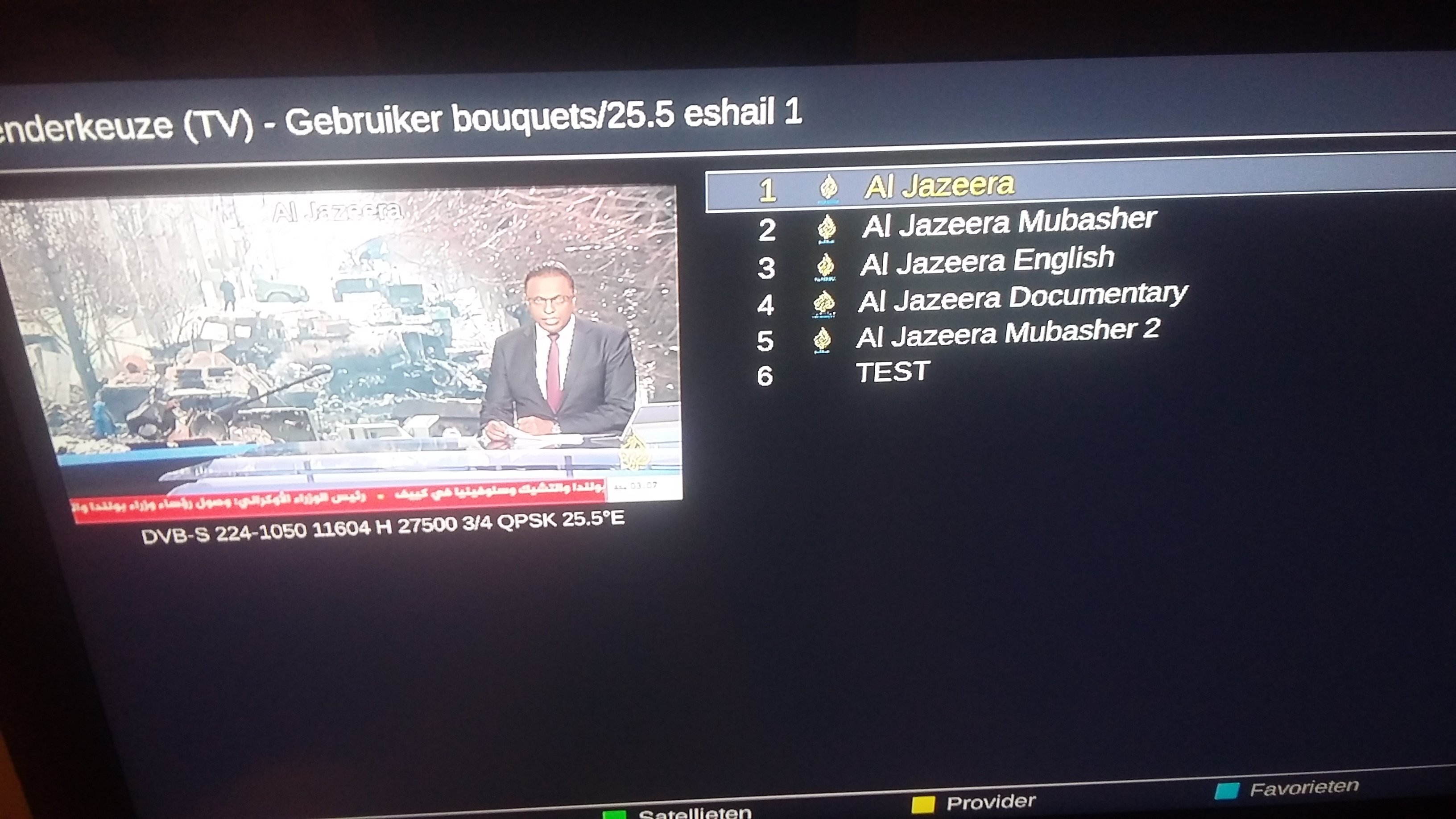

Alex1970 Geplaatst: 12 januari 2023 Auteur Geplaatst: 12 januari 2023 Met de 180cm Channel Master schotel zijn vele van bovenstaande inmiddels wel gelukt. Dus Al Jazeera (SD) 11604 H op Es'hail 1, Arabsat 3A (MENA beam) en een aantal transponders van de Sub-Sahara Africa beam op Eutelsat 36B, dus niet alleen 12245 H. Van Badr 6 heb ik 11785 V en 11862 V kunnen ontvangen. Op Eutelsat 21B de Western Beam. Er staat een boom en een heg in de weg voor de meeste satellieten westelijker. Dreambox DM920: 2x Triple tuner (2x DVB-S2X multistream + DVB-C/T2) OpenPLi 9 Xtrend ET10000: 1x DVB-S2, 2x DVB-C/T2, IPTV OpenPLi 9 VU+ Duo / Dreambox DM800 / TBS 5925 Channel Master 180cm offset: 39.0°E-37.6°W, Channel Master 120cm offset: 23.5°E-8°W SAB 97 schotel 45.1°E-60°E, 80cm vast: 28.2°E/23.5°E/19.2°E/13°E | DVB-T/DAB: VHFIII/UHF combi-antenne op zolder.

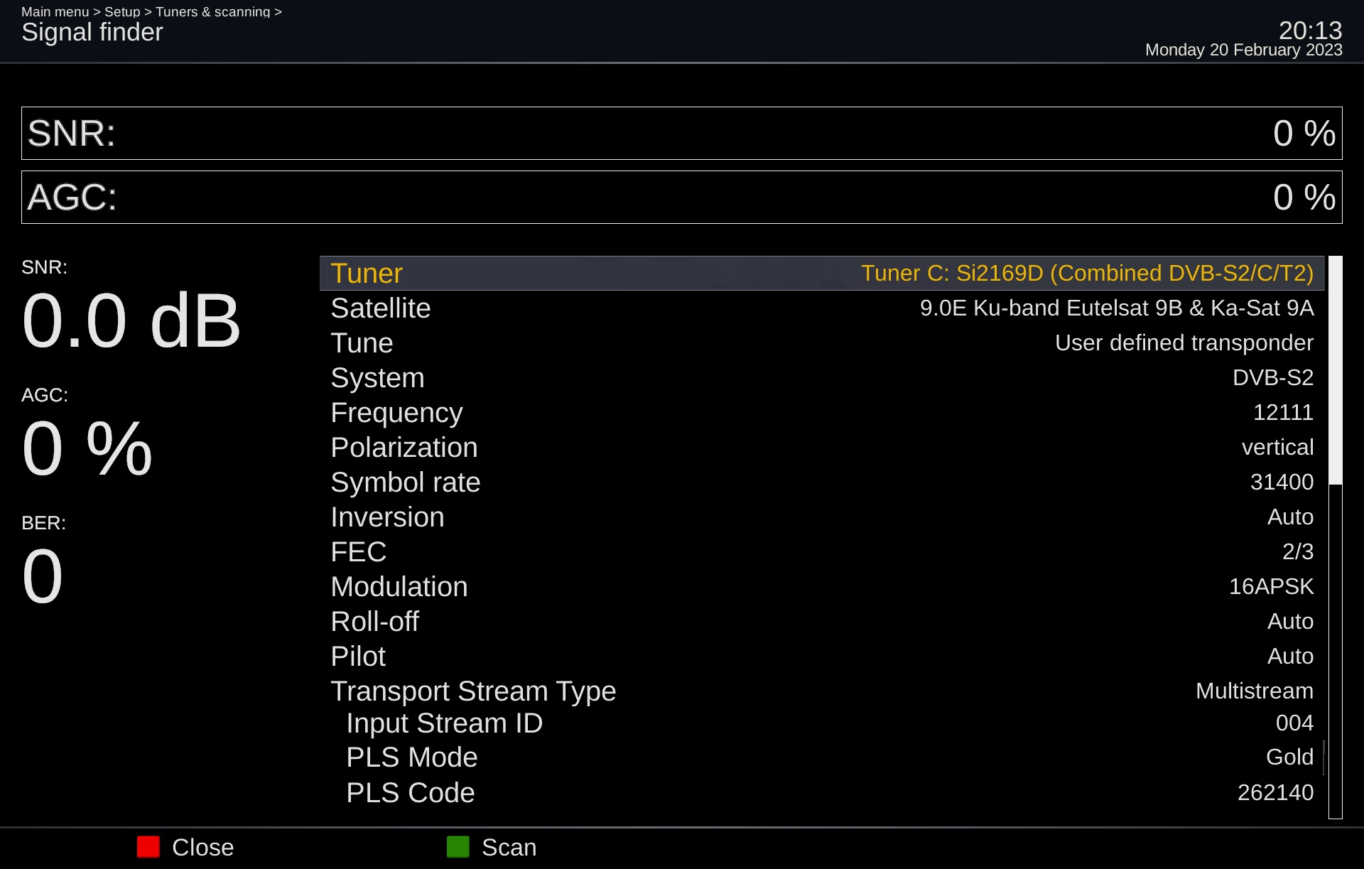

Alex1970 Geplaatst: 20 februari 2023 Auteur Geplaatst: 20 februari 2023 Ik kom nog even terug op 9E Nordic & Eastern en/of Italy Beam. Aangezien ik op andere satellieten best goede resultaten boek lijkt mij dat mijn schotel (180cm Channel Master inmiddels) goed afgesteld staat. Toch krijg ik totaal geen signaal op de Italy Beam of de Nordic & Eastern Beam Ik neem aan dat v.w.b. de Italy Beam 12149 V het sterkste signaal geeft? (Bij de Nordic & Eastern maakt het niks uit). Echter de frequenties worden door beide beams gebruikt. Wie heeft momenteel wel ontvangst? Welke frequenties? En kloppen de parameters zoals op Lyngsat? Kan nog zijn dat het aan de locatie ligt (dan zit ik te westelijk?) of een boom die misschien in de weg staat, maar nu geen blaadjes heeft. Maakt het uit overdag of als het donker is? Welke LNB en ontvanger? Dreambox DM920: 2x Triple tuner (2x DVB-S2X multistream + DVB-C/T2) OpenPLi 9 Xtrend ET10000: 1x DVB-S2, 2x DVB-C/T2, IPTV OpenPLi 9 VU+ Duo / Dreambox DM800 / TBS 5925 Channel Master 180cm offset: 39.0°E-37.6°W, Channel Master 120cm offset: 23.5°E-8°W SAB 97 schotel 45.1°E-60°E, 80cm vast: 28.2°E/23.5°E/19.2°E/13°E | DVB-T/DAB: VHFIII/UHF combi-antenne op zolder.

Alex1970 Geplaatst: 20 februari 2023 Auteur Geplaatst: 20 februari 2023 (aangepast) 1 uur terug, ceesv zei: Ik heb gelezen, dat de frequenties zo gekozen zijn, dat je buiten de downlink coverage geen kans op ontvangst van de Italië beam hebt. Andere transponders op andere beams zijn dan sterker. Een grotere schotel gaat daarbij niet helpen, de verhoudingen blijven hetzelfde. Toch zijn er in dit draadje ontvangsten gemeld. 47 minuten geleden, Plepkeshenkie zei: Deze gaat hier wel met 180 cm. Zal bijgelenheid de rest ook even scannen Ja, hier dus helemaal niks. Ik richt de schotel maximaal op 12092 H (14,25 dB met Black Ultra LNB), maar dan op 12111 niks. 20 februari 2023 aangepast door Alex1970 typo Dreambox DM920: 2x Triple tuner (2x DVB-S2X multistream + DVB-C/T2) OpenPLi 9 Xtrend ET10000: 1x DVB-S2, 2x DVB-C/T2, IPTV OpenPLi 9 VU+ Duo / Dreambox DM800 / TBS 5925 Channel Master 180cm offset: 39.0°E-37.6°W, Channel Master 120cm offset: 23.5°E-8°W SAB 97 schotel 45.1°E-60°E, 80cm vast: 28.2°E/23.5°E/19.2°E/13°E | DVB-T/DAB: VHFIII/UHF combi-antenne op zolder.
Moderator ceesv Geplaatst: 20 februari 2023 Moderator Geplaatst: 20 februari 2023 Wanneer ik mij niet vergis heb je voor de multistream transponders net iets meer signaal nodig. Jouw locatie zou niet het verschil kunnen maken tussen wel en geen lock en daardoor geen ontvangst. Je zou eigenlijk met een spectrum analiser moeten kijken of er rf signaal is, en dat dan proberen te optimaliseren. Gaat niet bestaat niet! 65" 4-K OLED, Vu+ Duo 4K SE BT, Vu+ Solo 4K, Rebox-8500, Rebox-8000, Wavefrontier T-90, Satlook Digital NIT, Megasat HD5 Combo Gebruik je een advertentie blocker? Maak dan een uitzondering voor onze website. Zonder advertentie (inkomsten) kan deze site niet voortbestaan.

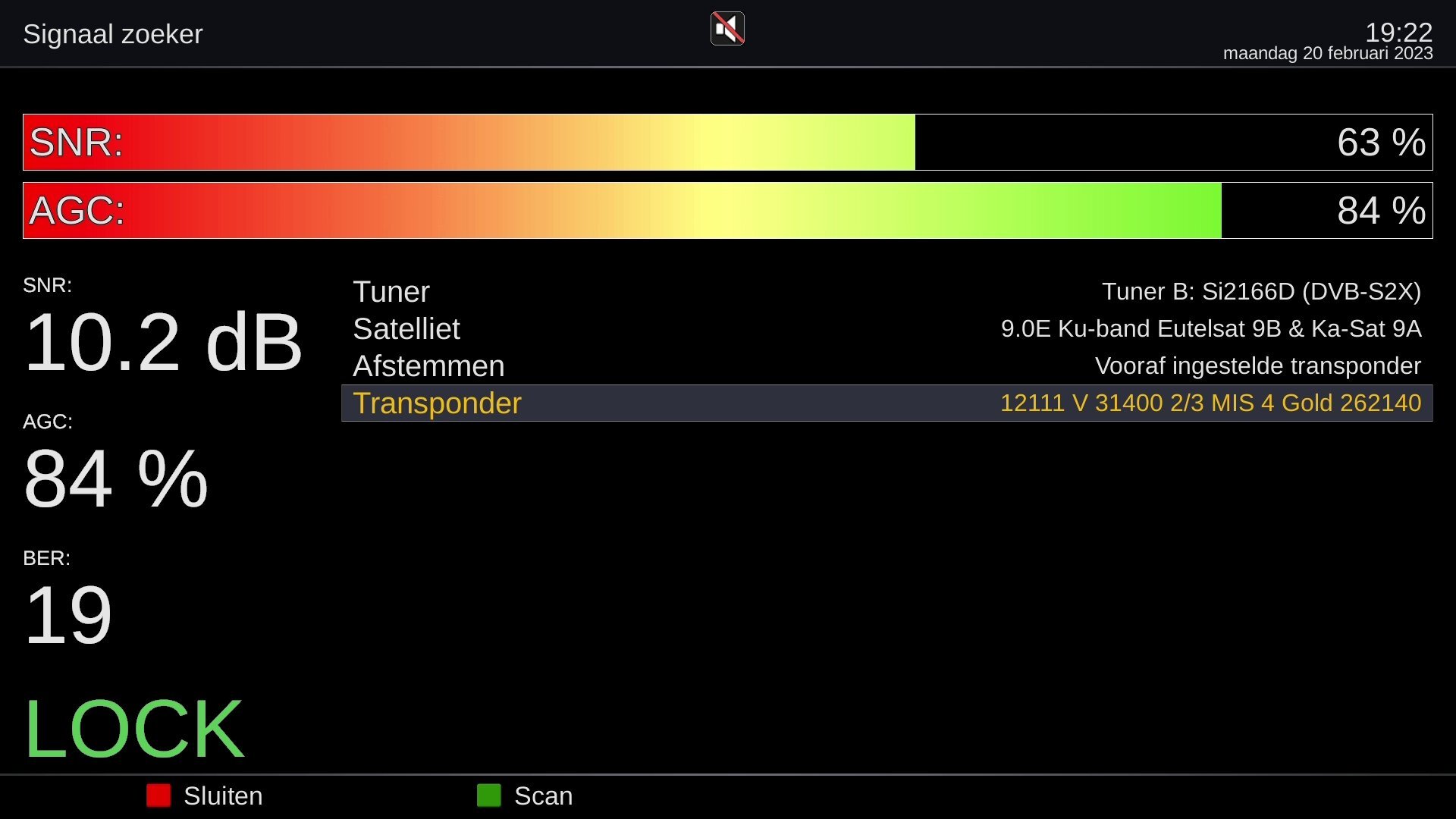

Plepkeshenkie Geplaatst: 20 februari 2023 Geplaatst: 20 februari 2023 Schotel net even op 12092 H afgestemd en sterkste signaal gezocht. Daarna weer op 12111 afgestemd en rara geen signaal op deze transponder. Schotel paar tikjes richting 10 oost gegeven en ja hoor wel signaal. Moraal van het verhaal Alex draai de schotel ook eens richting 10 oost Channel master 180 cm draaibaar 31,5 west tot 76,5 oost met lnb revolver met Circ ku band lnb, 1 keer Ku band lnb, Inverto Ka Ku en lnb voor 26 oost amateur band T90 schotel sat posities 42, 39, 28, 23,5, 19,2 16, 13, 9, 4,8 en 0,8. Unimesh 3,10 m met 2 keer C band lnb Ontvangers Octagon sf8008, Extrend 9500, Edision Mio 4k, Zgemma H9 twin TBS 5927 USB Alles tijdelijk buiten gebruik.i.v.m verhuizing.
