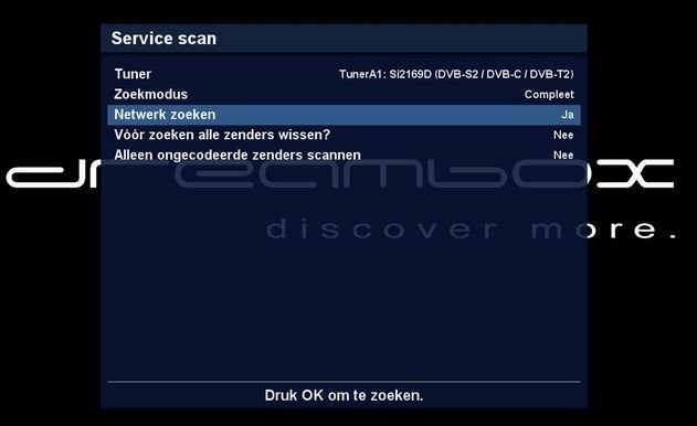

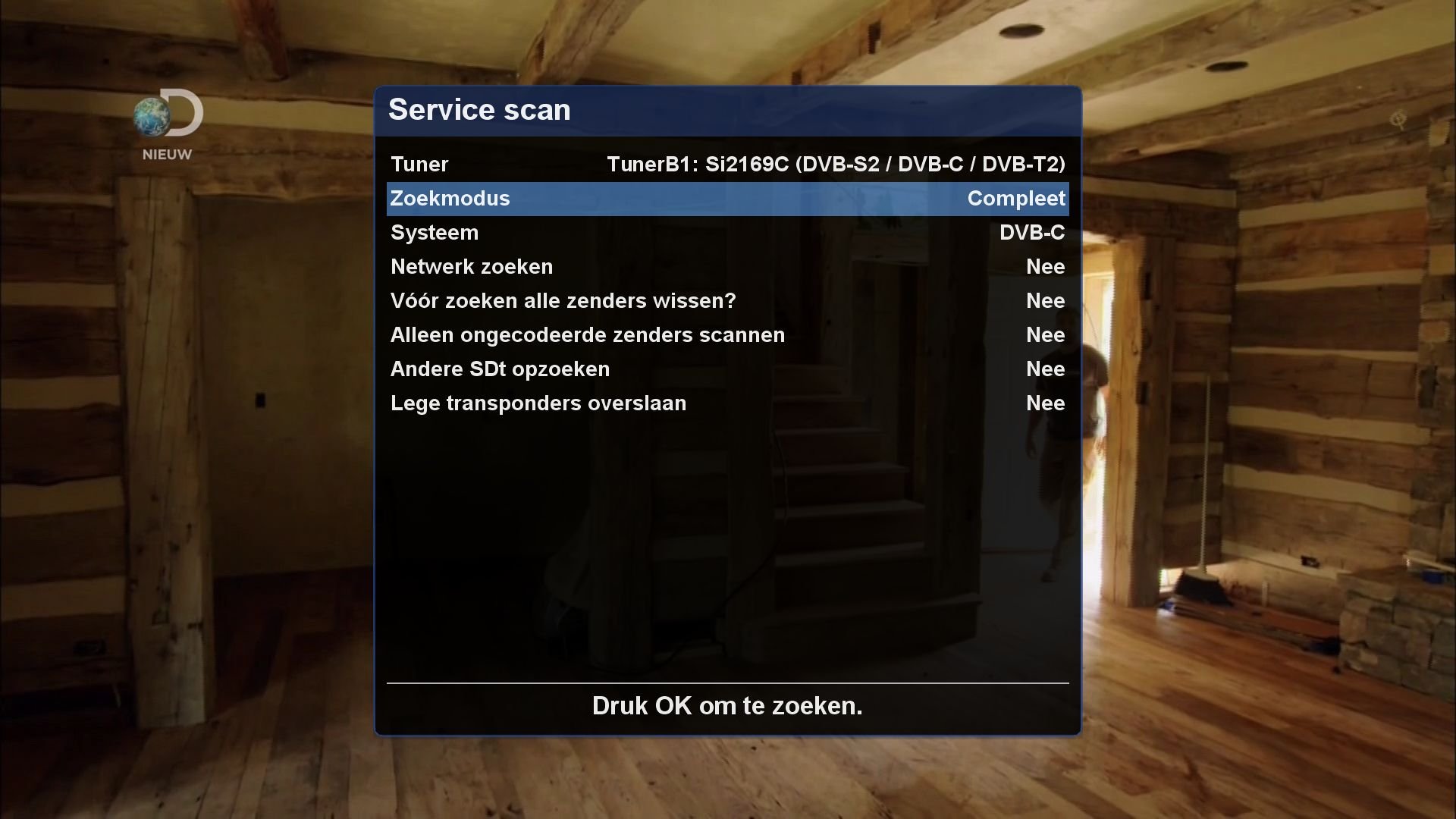

Jij had de gebruikersinstellingen niet op expert gezet, waardoor er minder opties zichtbaar waren in het menu: complete scan
In jouw screenshot van "complete scan" ontbreken regels vergeleken met mijn screenshot
 jouw screenshot:
aangepast door satmaat
