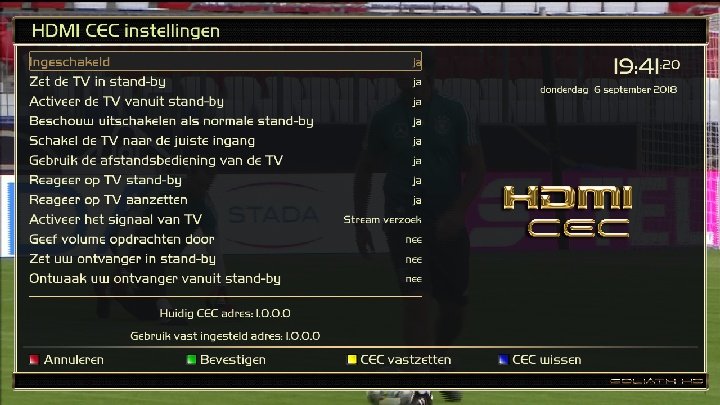

beste, ik ben nu 3 dagen aan het zoeken maar ik zit even vast cec op de dreambox heeft altijd goed gewerkt  tot 3 dagen terug
wat is er in huis de pli image, ( laatsten}  samsung smart tv
wat heb ik allemaal zelf gedaan? 2 kabels hdmi nieuwe uit doos helaas niets, nieuwe image er in helaas niks, Samsung tv hard reset helaas niets, stroom van de box en tv afgehaald 20 minuten lang  er af gehaald, helaas niks, ik zie er in anynet cec wel 500hd staan maar verbinden werkt helaas niet.Ook hdmi 1,2,3,4 geprobeerd niks wat kan ik nog doen
Als het op dezelfde machine en TV heeft gewerkt dan kan het alleen aan de opgewaardeerde software liggen. Op de TV zal de software niet tussentijds veranderd zijn. Dus de HDMI CEC functies nalopen.. In extreme gevallen ZOU de HDMI kabel defect kunnen zijn...
Ik heb al jaren geen DM500HD meer dus kan dat niet meer testen..
dank je , de software van de tv is 4 jaar oud deze wordt niet meer bijgewerkt door Samsung , ook heb ik de hdmi kabel vervangen  ,het vreemde is je ziet wel dr500 staan ,

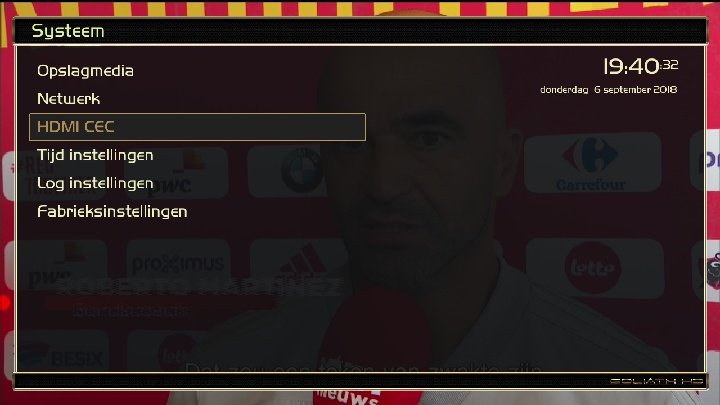

heb je hdmi cec ook aan gezet
en dan eens je ontvanger uitzetten standby
terug opzetten en rebooten ...zou toch moeten werken dan
