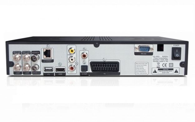

ik ken iemand die een SAB alpha Triple HD gekocht heeft. Daar zit standaard 1 dvbs tuner in, maar je kunt nog 2 tuners bijsteken.
Hij heeft een dvb-t2 tuner bijbesteld. Alles werkt. Natuurlijk is de zapsnelheid wel 2 seconden door die CI-module.
Rik
Misschien lukt het ook met deze:
Sab unix triple : dubbele dvb-s tuner + dvb-t / dvb-c,
werkt perfect met TVV-kaart.
PVRr-ready: via USB-stick of HDD, SDD
Ik heb die hier nog liggen , als je interesse hebt stuur maar een pm.
Groeten , Gene.

In de SAB alpha triple HD kun je twee extra  dvb-t2 tuners insteken. Maar.... TV-Vlaanderen-antenne steekt zijn zenders op twee frequenties, K43 en kanaal 46. Nu ken ik iemand die deze configuratie nam om vb op te nemen op één en tegelijkertijd te kijken (of opnemen) op vtm.
Ze steken de vrt-zenders op het ene kanaal en de de andere Vlaamse zenders op het andere kanaal. En met hun CAM module kun je maar op een kanaal kijken of opnemen. Dus één en canvas opnemen of kijken lukt. Vtm kijken en één opnemen lukt niet.
Standaard zit een dvb-s2 tuner in het toestel, en je kunt er PLI opzetten.
ik denk dat je het NOG strikter moet nemen gezien een CAM maar één stream kan decoderen,
dus : één of canvas kijken/opnemen lukt
maar : één kijken EN canvas opnemen (of omgekeerd) dat lukt niet meer want daarvoor moet je 2 streams kunnen decoderen.
ben wel geen specialist in die materie, maar dvb-t2 is niet het juiste pad wat de TS nodig heeft.

De ontvanger heeft wel degelijk twee dvb-S2 tuners + een DVB_T (digitenne) /C tuner.
Het toestel kan wel 2 ('of meer)  zenders opnemen terwijl je naar een derde zender kijkt.
Er kunnen twee kaarten in, maar ik weet niet of de losse ANtenne-kaart bestaat en of ze er in werkt.
De TVV-kaarten werken perfect.
