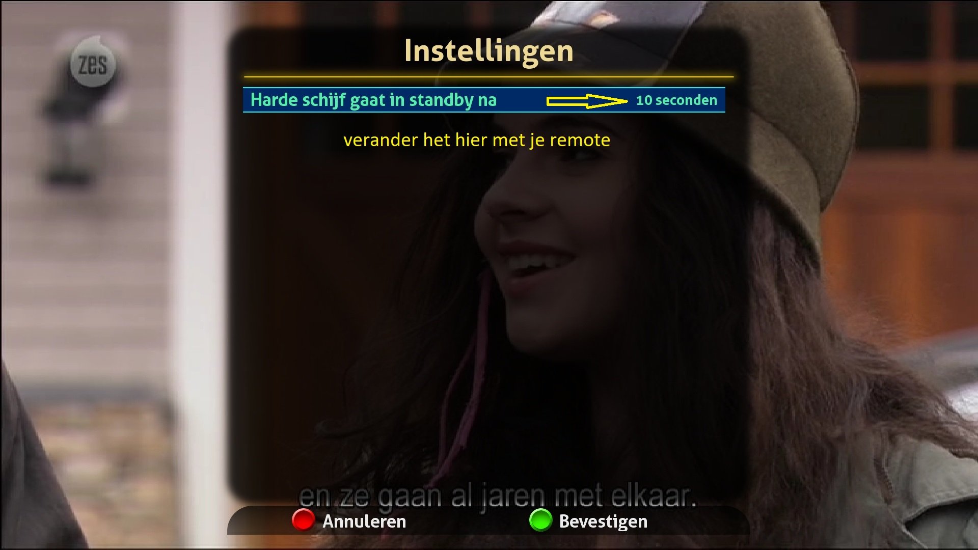

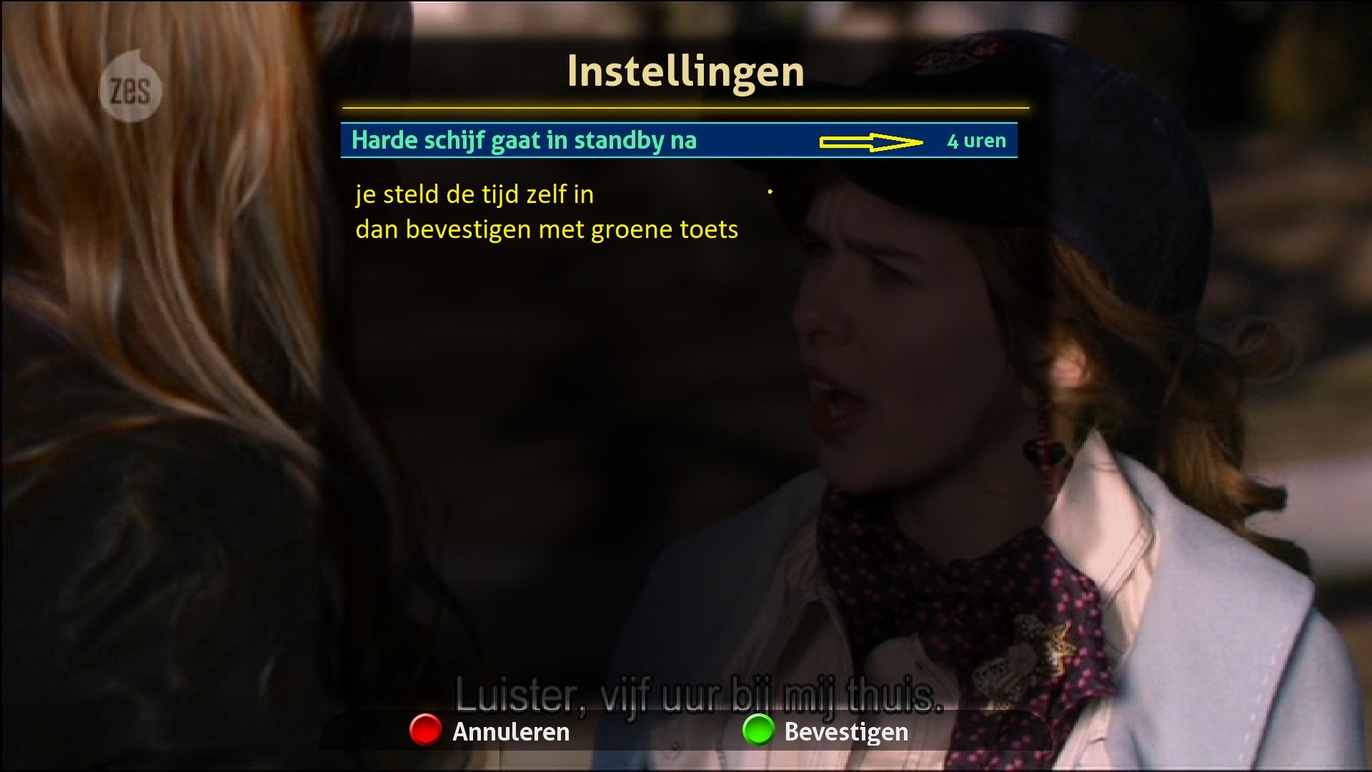

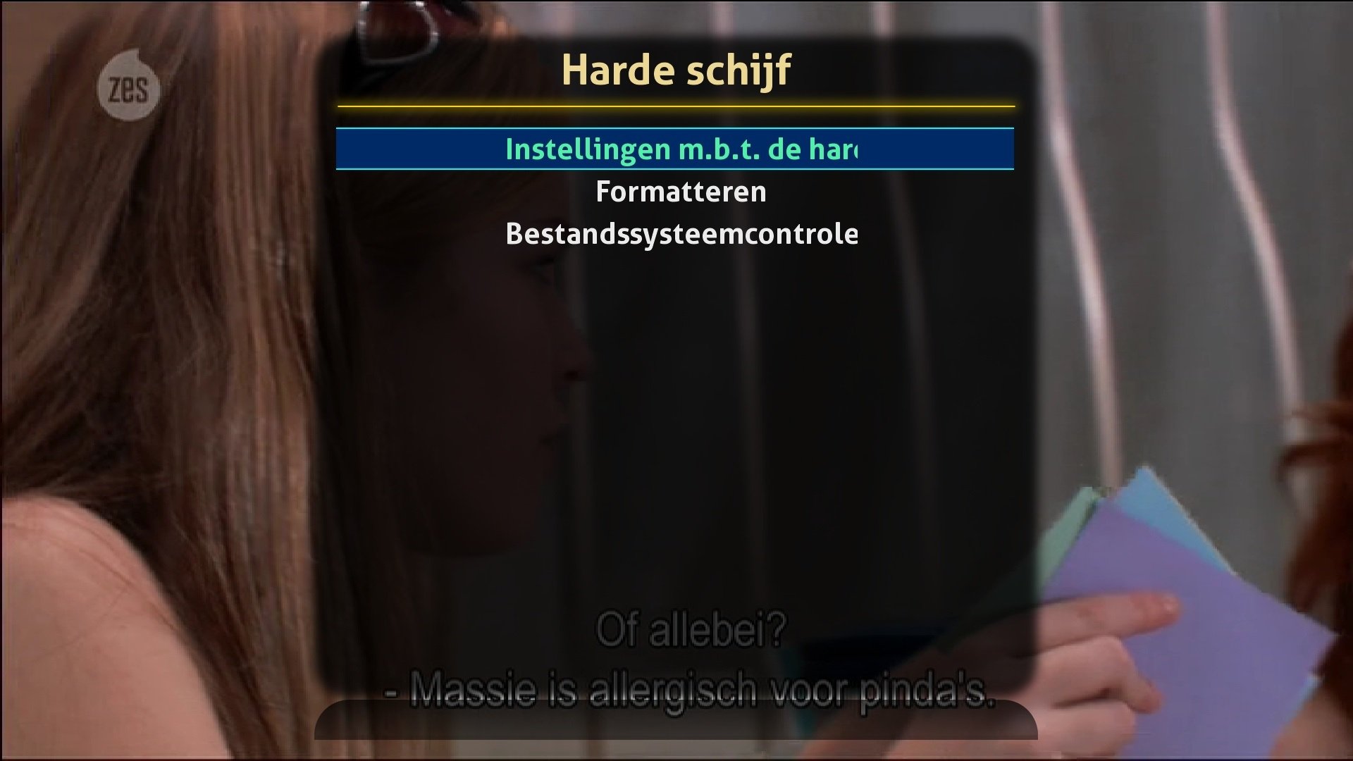

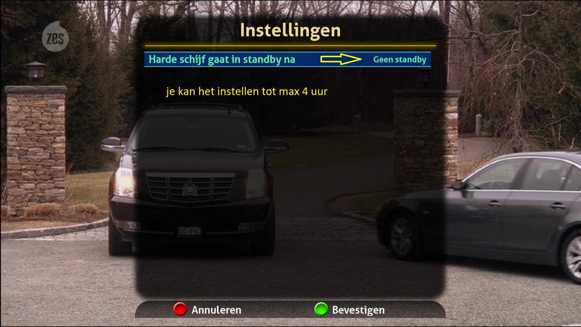

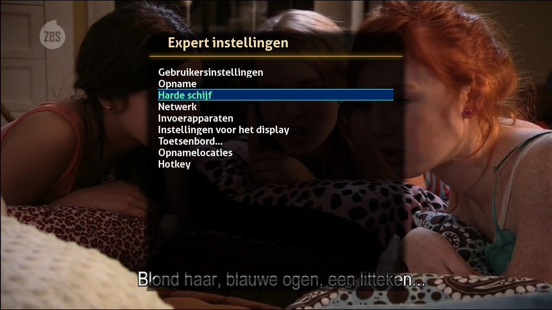

ik zou zeggen plaats eens een nieuwe software op je ontvanger
want als je het zo instel vb/1 min standby en je je zet de ontvanger ook achteraf gewoon in standby
dan zet je de ontvanger terug op en dan moet het toch nog zo ingesteld staan  dat het na 1 min uitvalt
als dat niet werkt dan zou ik de ontvanger eens terug volledig voorzien van nieuwe software
