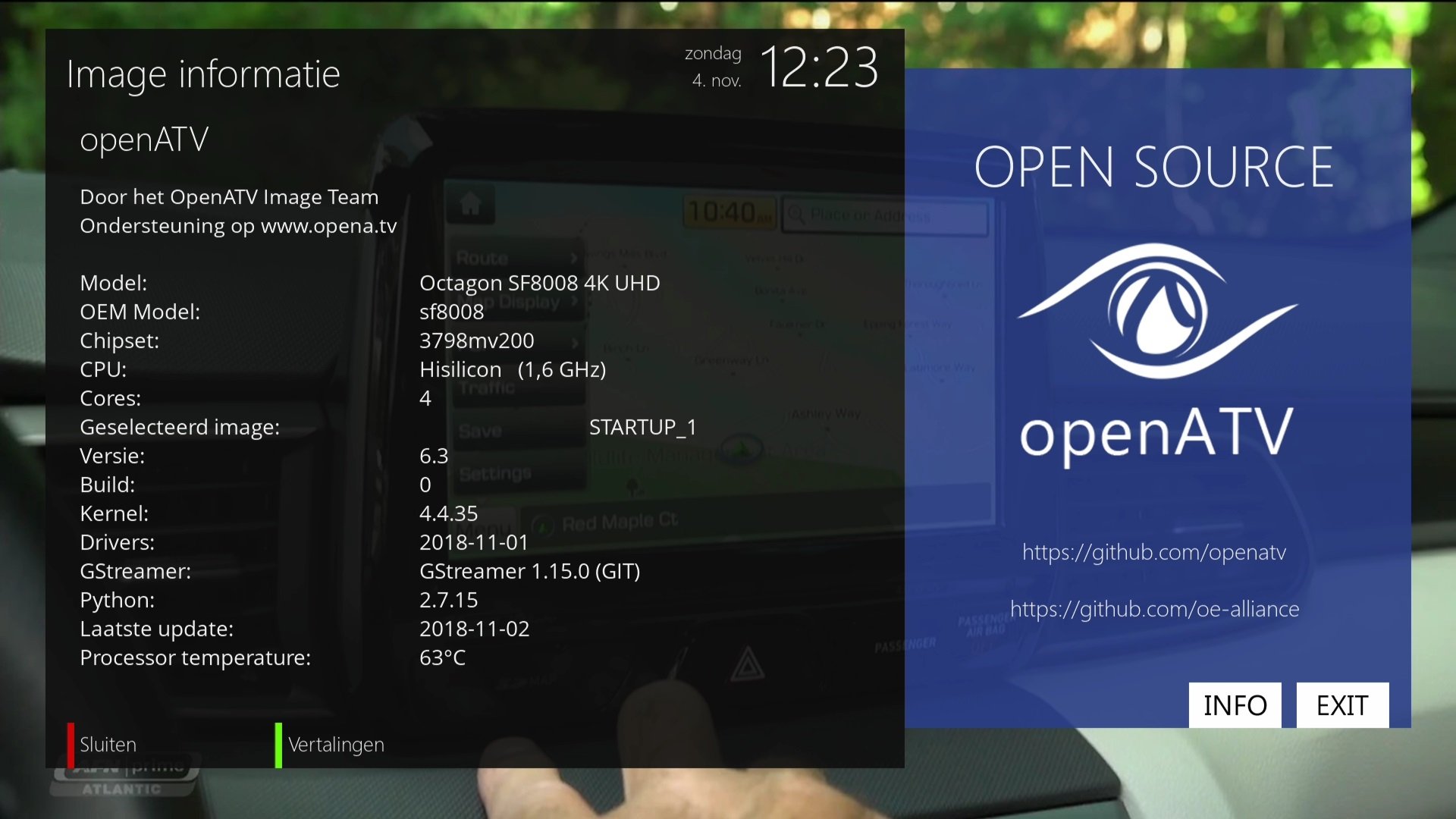

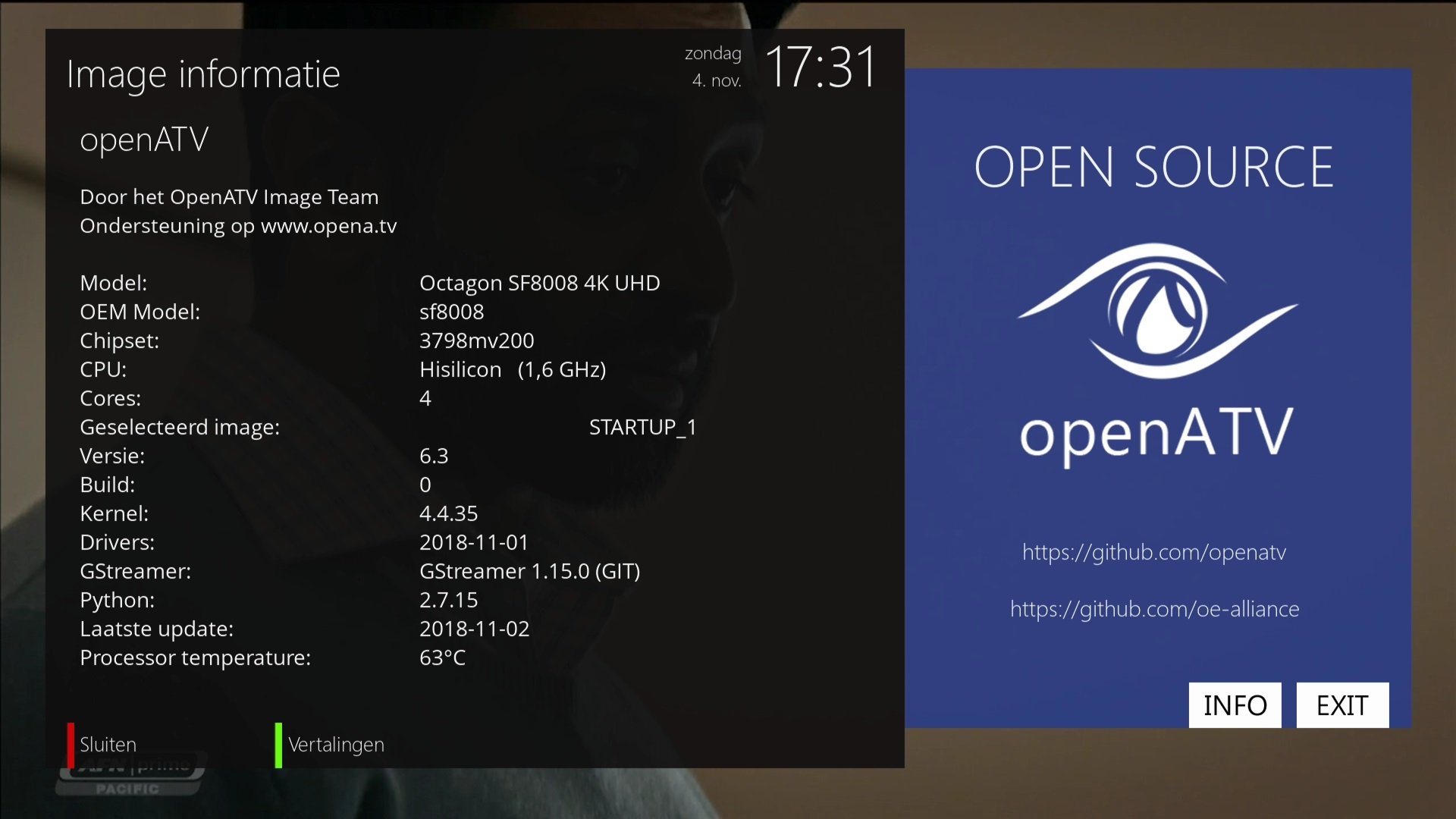

Ik heb sinds vorige maand de Octagon SF8008 in huis gehaald.
Deze was nog met heel wat bugs die nog opgelost moesten worden.
Zo werkte mijn rotor niet en nog een aantal andere zaken. Dan maar de Octagon SF8008 enkele weken niet meer gebruikt en in de kast opgeborgen.
Eergisteren terug uit de kast gehaald en openATV 6.3 erop gezet:
- rotor werkt nu goed

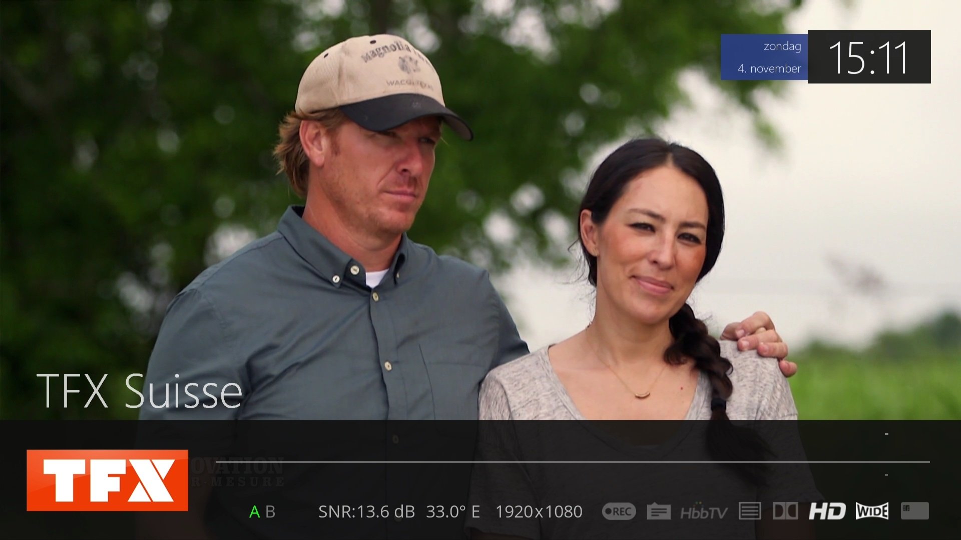

- SNR en dB tuner signaal is nog steeds niet opgelost (gaat niet hoger als 13.6dB)
- aantal bugs zijn opgelost, maar nog heel wat niet
Verder heb ik deze zaken getest:
Blindscan:
- blindscan werkt goed, maar slaat heel wat transponders over vergeleken met mijn dm
Satellietscan:
- zenders worden langzaam ingelezen bij een volledige satellietscan
Zappen:
- zappen tussen zenders gaat nog niet zo snel

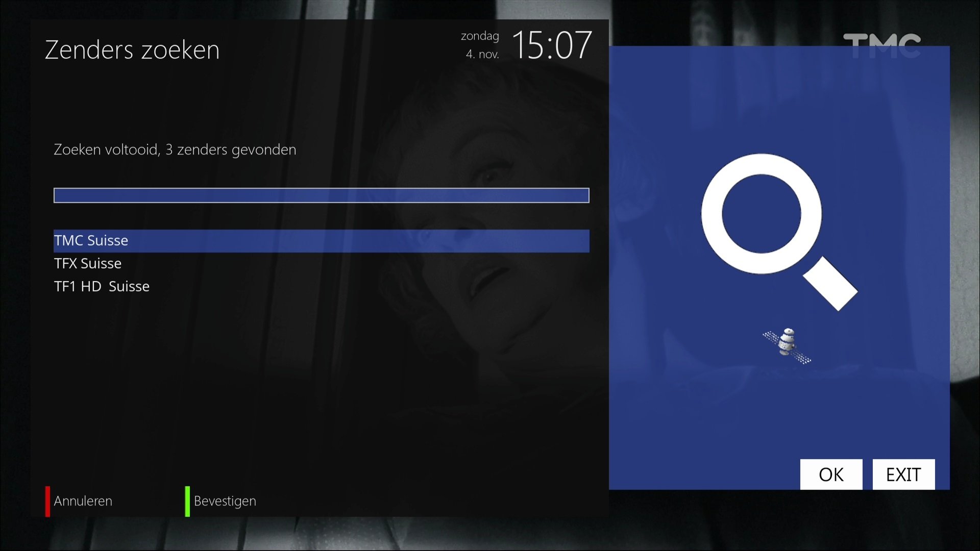

Zeer lage symbol rates:
- worden niet meer ingelezen, wat bij de SF4008 wel ging

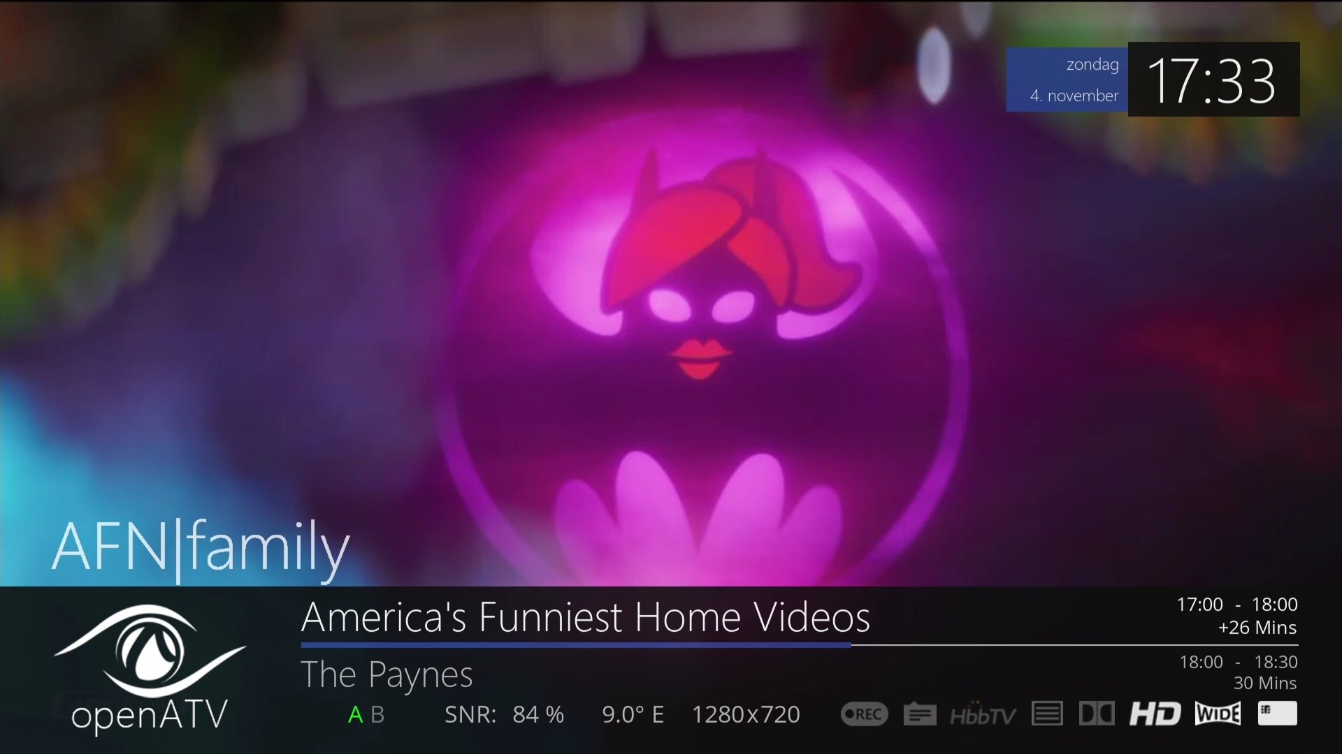

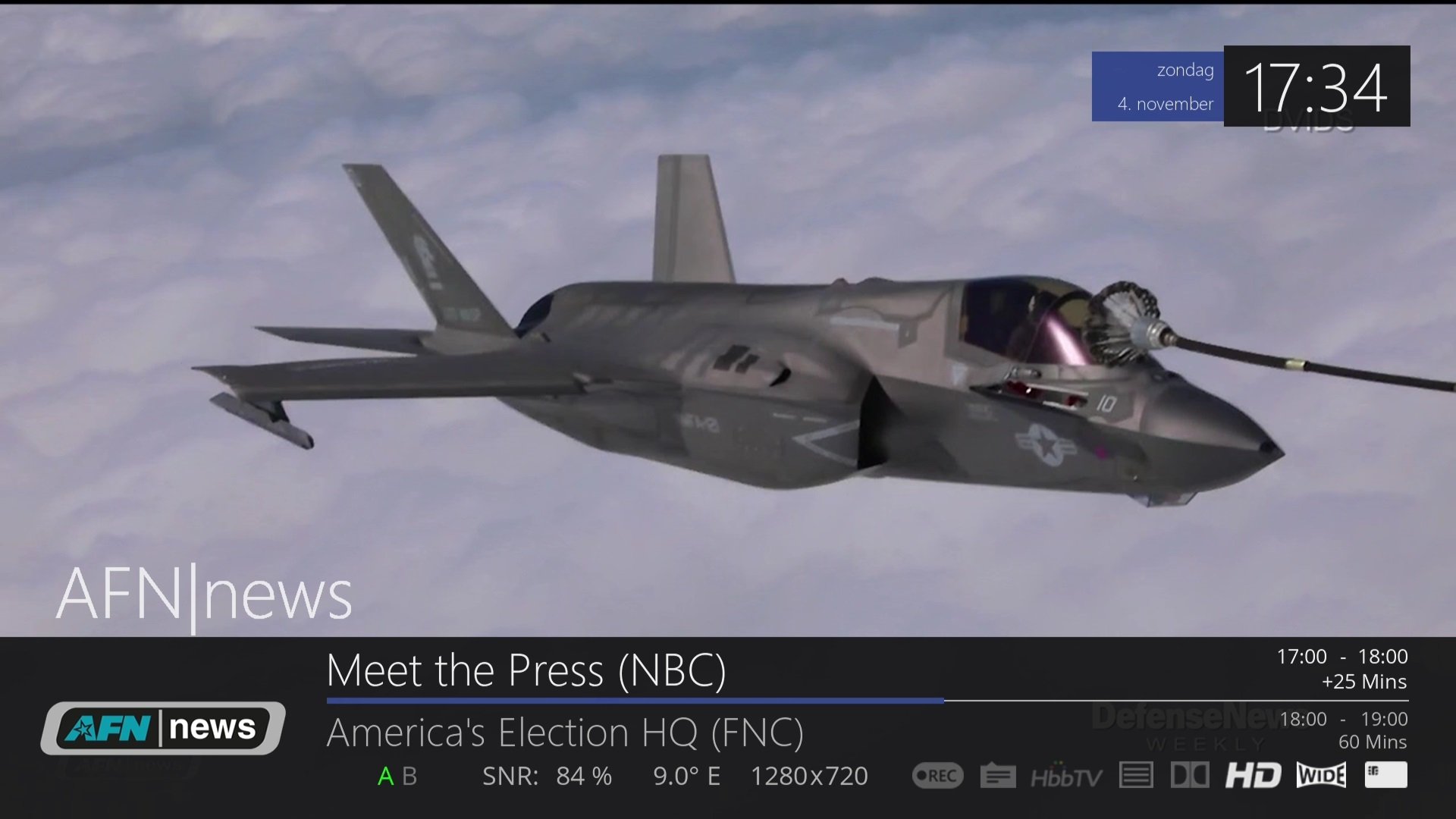

Powervu:
- powervu gecodeerde zenders werken nu zonder stream relay (bij de SF4008 ging dat alleen met stream relay) andere coderingen gaan ook.
Multistream zenders:
- PLS Root & PLS Gold en werken

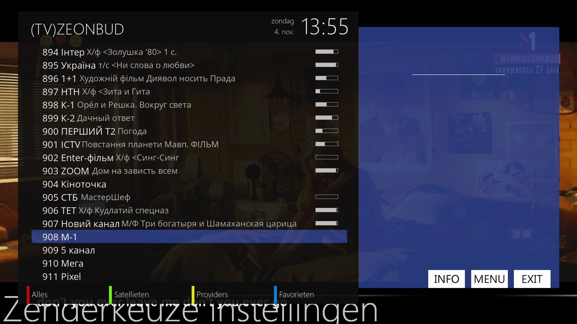

T2-MI Zeonbud pakket op 4.8°E:
- werkt met het astra-sm script

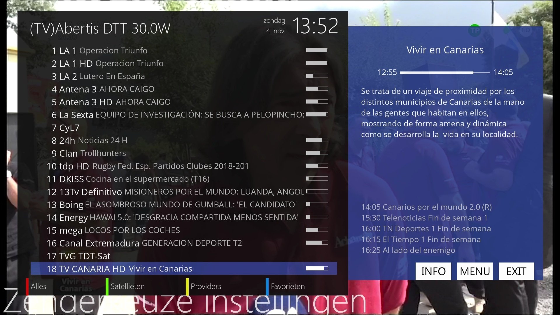

Abertis DTT pakket op 30.0°W
- werkt ook met het astra-sm script

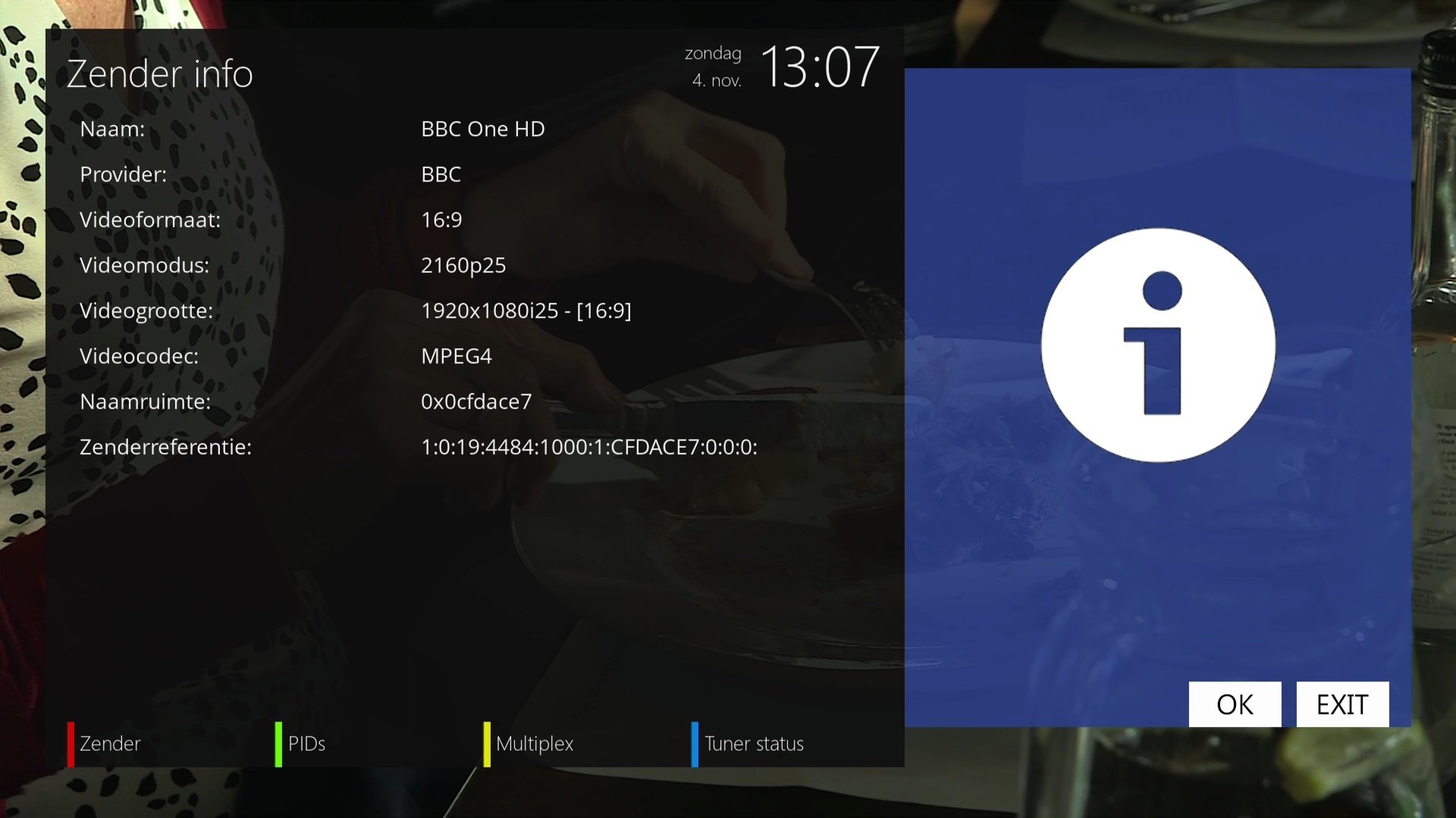

BBC pakket op 27.5°W
- werkt met het bbc_pmt_v6 script

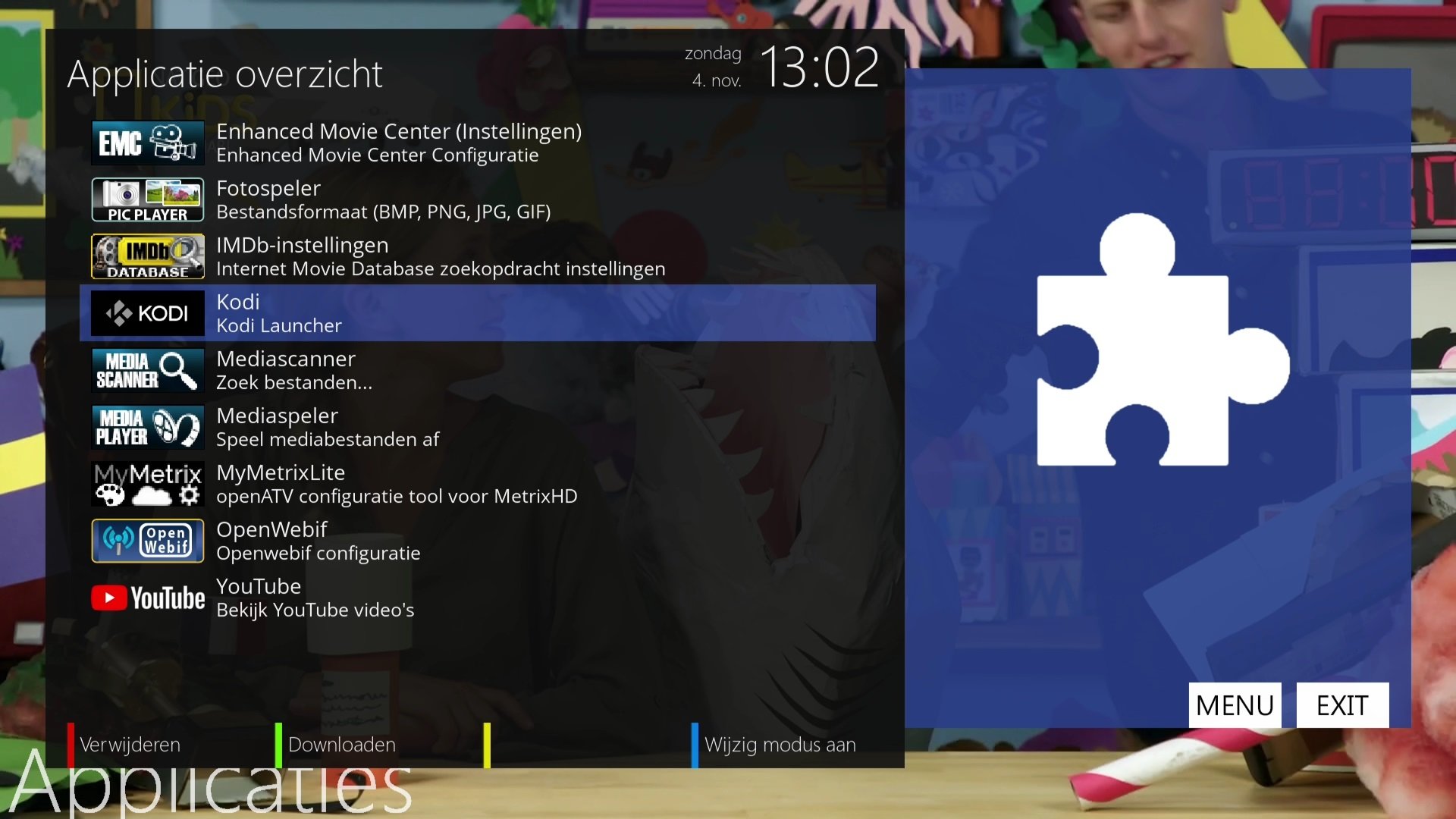

Kodi:
- werkt redelijk goed
Box volledig herstarten:
- duurt ongeveer 35 seconden
Andere zaken moet ik nog testen.
Al bij al is het een de goede box voor een prijs van 119,90 euro
(Let wel deze box heeft geen CI-slot enkel 1 smartcard gleuf)
Nu maar afwachten of de fabrikant de drivers gaat optimaliseren en overige bugs verhelpt.
aangepast door satmaat

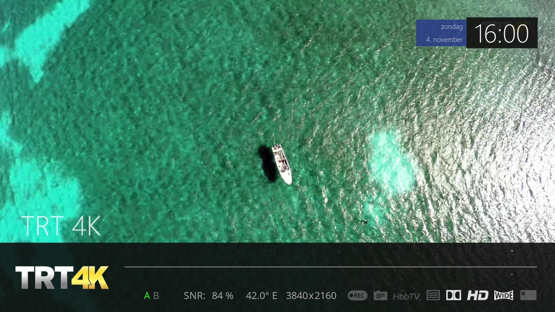

een aantal screenshots:

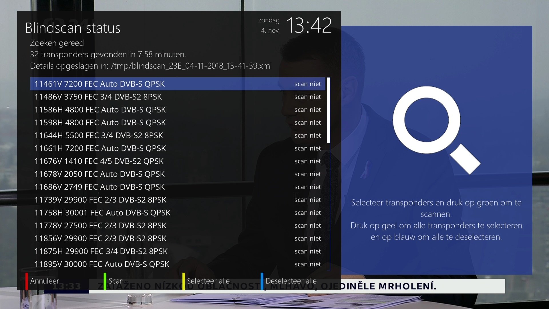

Voorbeeld blindscan op 23.5°E:

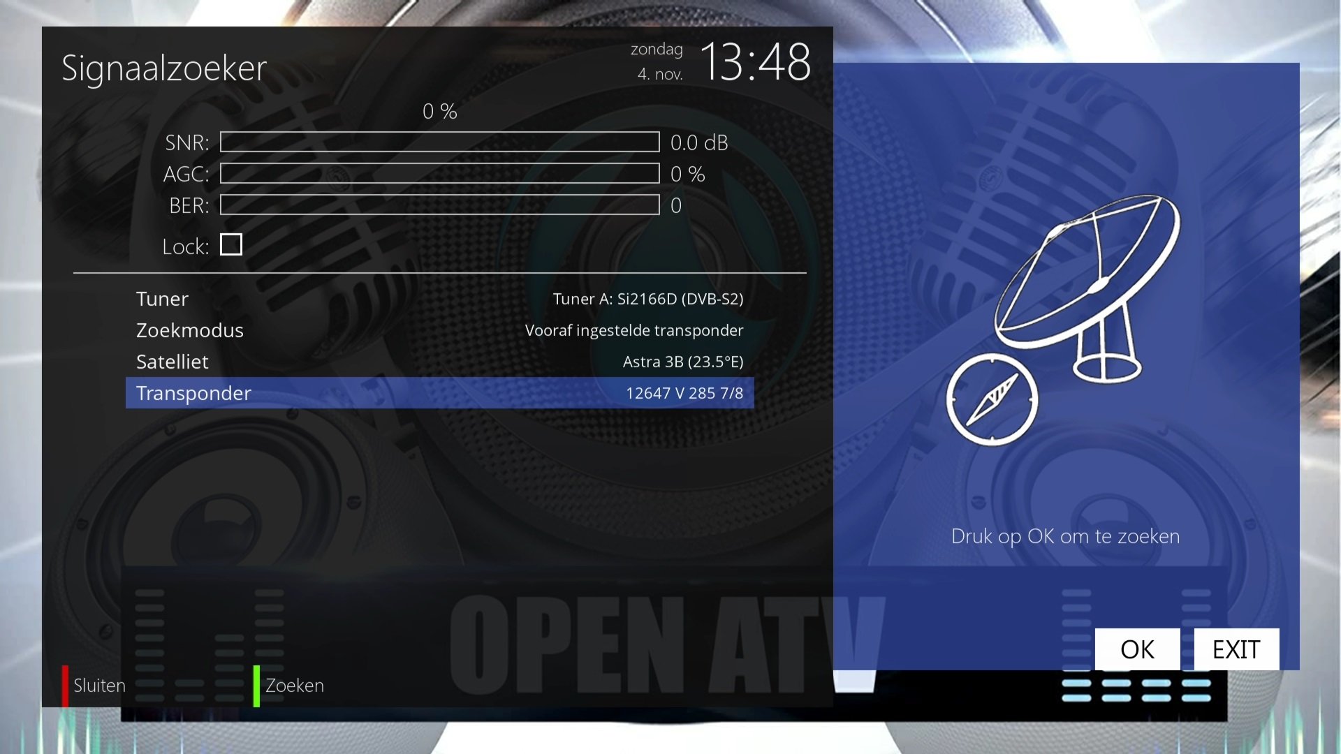

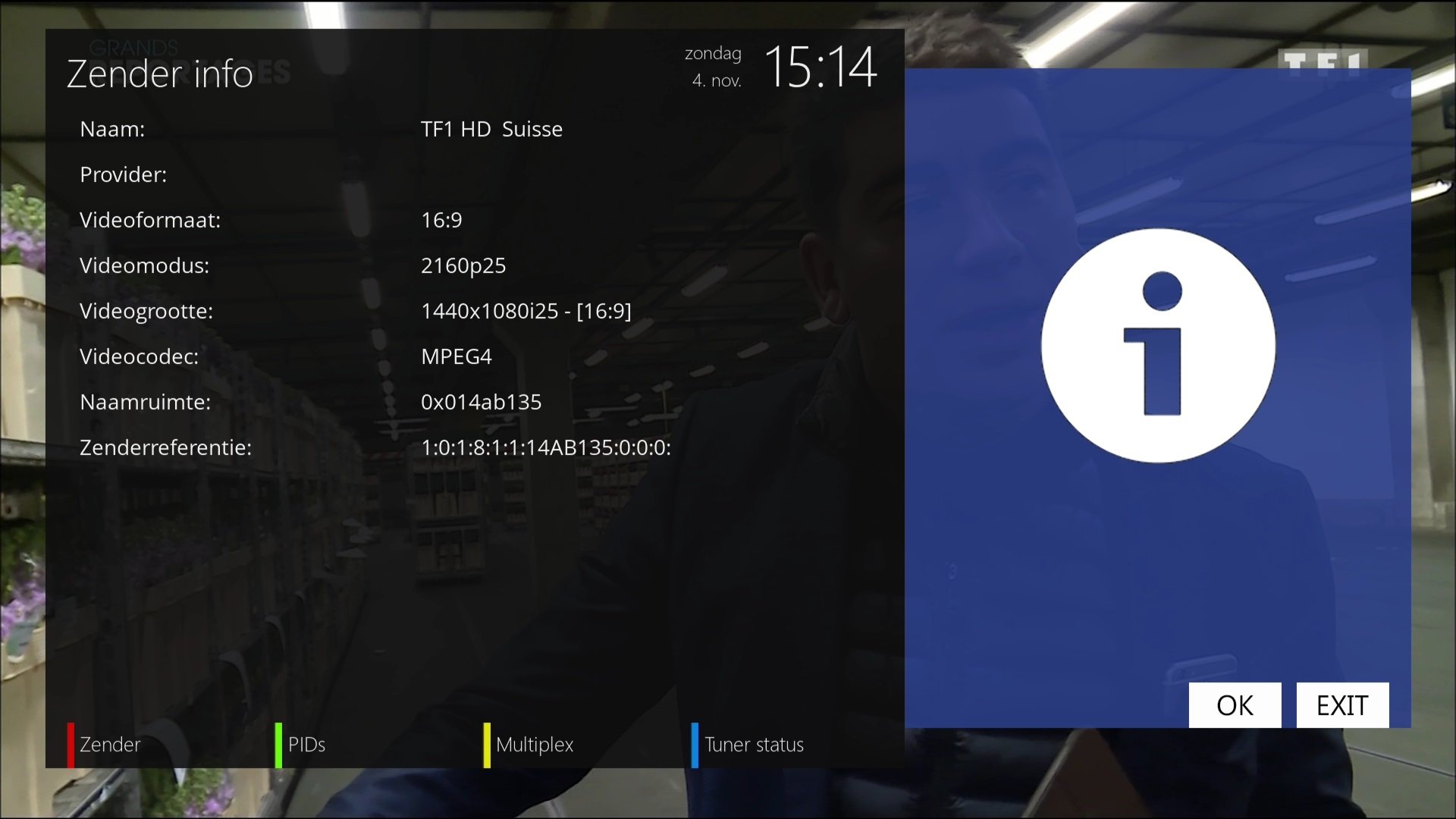

Voorbeeld zeer lage symbolrate (285) die niet wordt ingelezen:
Kodi plugin:

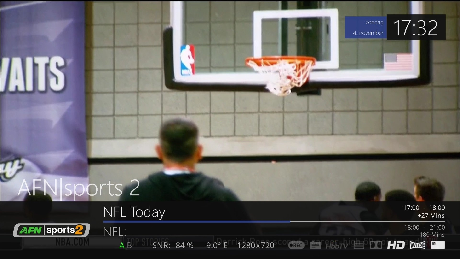

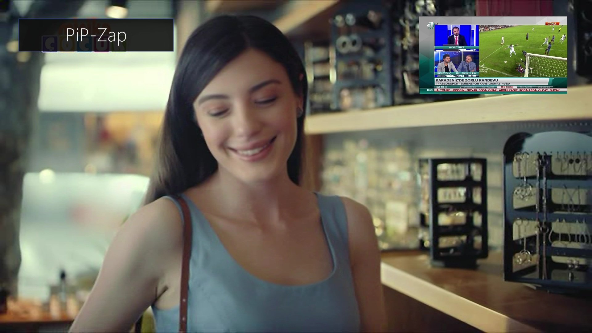

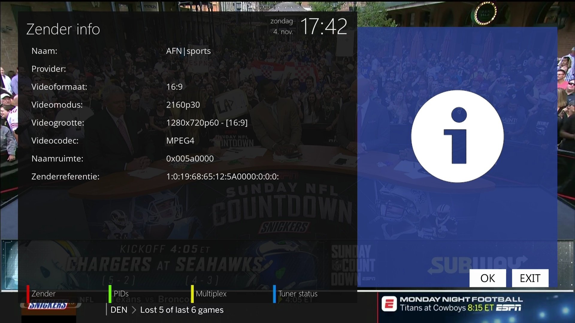

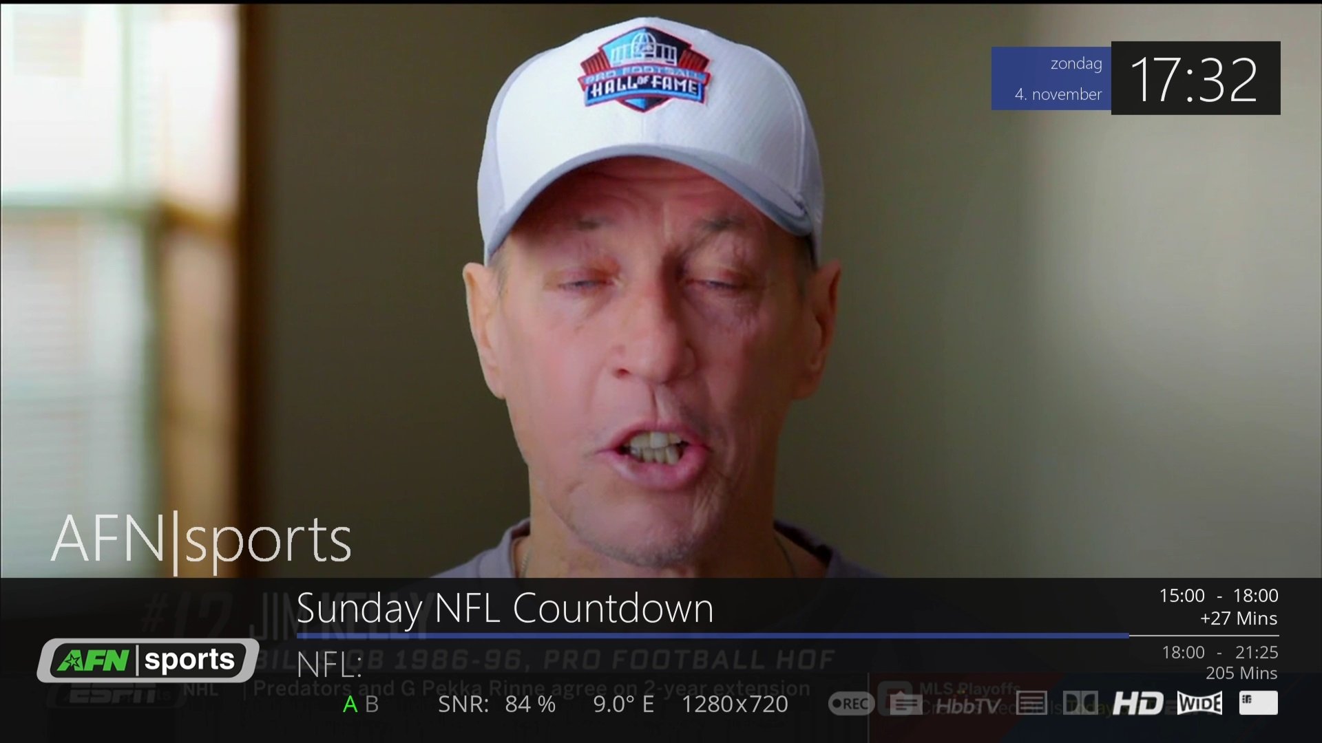

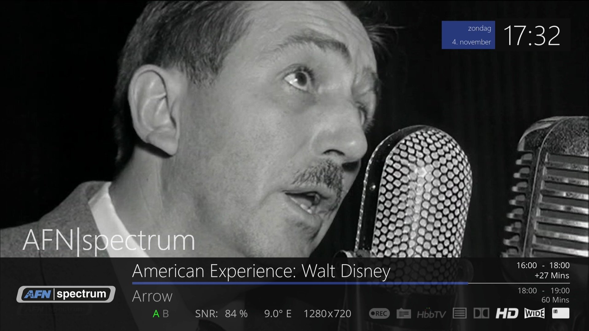

Powervu zonder streamrelay:
Abertis DTT zenders 30.0°W
Zeonbud  T2-MI 4.8°E

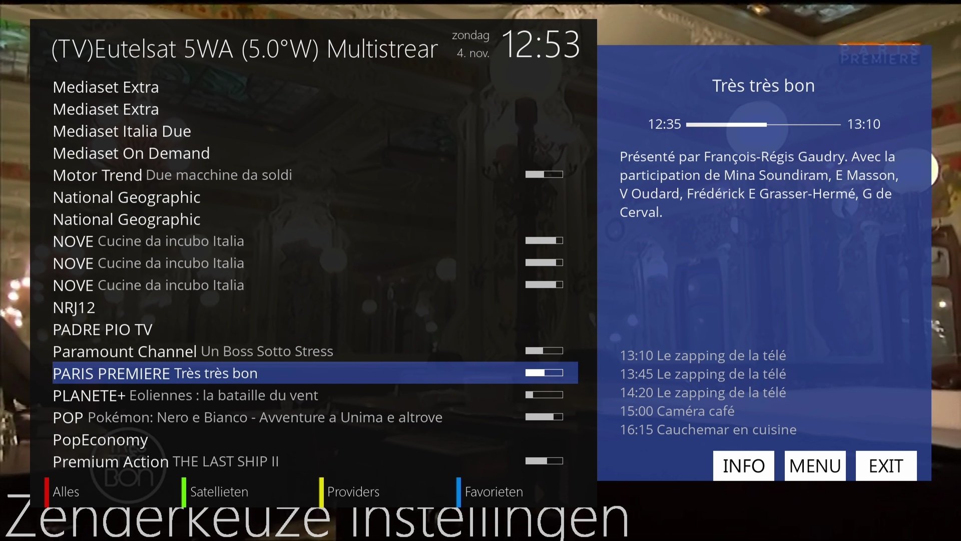

"SNR en dB tuner signaal is nog steeds niet opgelost (gaat niet hoger als 13.6dB)"
Bij mij dus wel, ik heb 15dB op sommige zenders op 5W en zelfs 17 dB op Engels zenders op 28.2. Is dit probleem met het gebruik van USALS gerelateerd? (ik heb alleen vaste schotels).

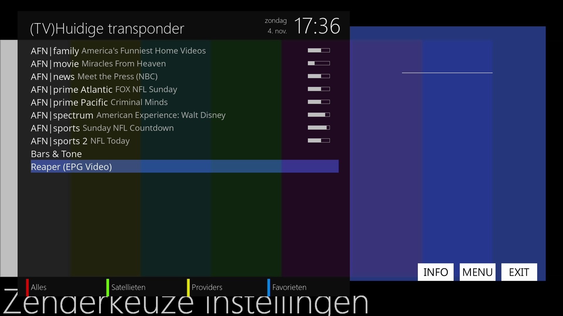

Powervu streamrelay heeft niets met het gebruikte image te maken, maar hangt af van de hardware en drivers van de box.
Bij mijn weten werkt het op een SF4008 enkel met stream relay (zenders moeten als stream in de zenderlijst).
Zonder stream relay zoals op mijn dm en de SF8008 nu, worden de zenders direct gedecodeerd (moet je geen streams van de zenders maken)
De AFN zenders zijn steeds te zien geweest. Je moest enkel de laatste oscam emu versie gebruiken, waar de powervu hash mode is bijgewerkt.
De decodering van de zenders wordt op mijn dm en ook op de SF8008 automatisch geüpdatet door op de zender af te stemmen.
Gewoon emu_auproviders in oscam.server [reader] instellen.
AFN zenders werken zonder stream relay op de SF8008

Ik heb op de SF8008 deze oscam draaien: "oscam-svn11438-arm_dream-webif-emu"
Emu r775: Add PowerVu hash mode 19 and 20
en voor de AFN zenders een aparte [reader] aangemaakt
oscam.server
[reader]
label                         = AFN
protocol                      = emu
device                        = emulator
services                      = afn
disablecrccws_only_for        = 0E00:000000
cacheex                       = 1
caid                          = 0E00
detect                        = cd
ident                         = 0E00:000000
group                         = 1
emmcache                      = 2,1,2,1
emu_auproviders               = 0E00:000000
oscam.services
[afn]
caid                          = 0E00
provid                        = 000000
srvid                         = 0066,0067,0068,0069,006A,006B,006C,006D,0191,0078,0079,007A,007B,007C,007D,007E,007F,0080,0081,0082,0083,0084,0085,0087,0088,0089,008A,008B,008C,008D,008E,008F,0090,0091,0092,0094
srvid 0066,0067,0068,0069,006A,006B,006C,006D,0191 zijn de AFN TV zenders. Alles daarna zijn de AFN radios.
Dat gedeelte kan je weglaten indien je geen AFN radiostations wil hebben.

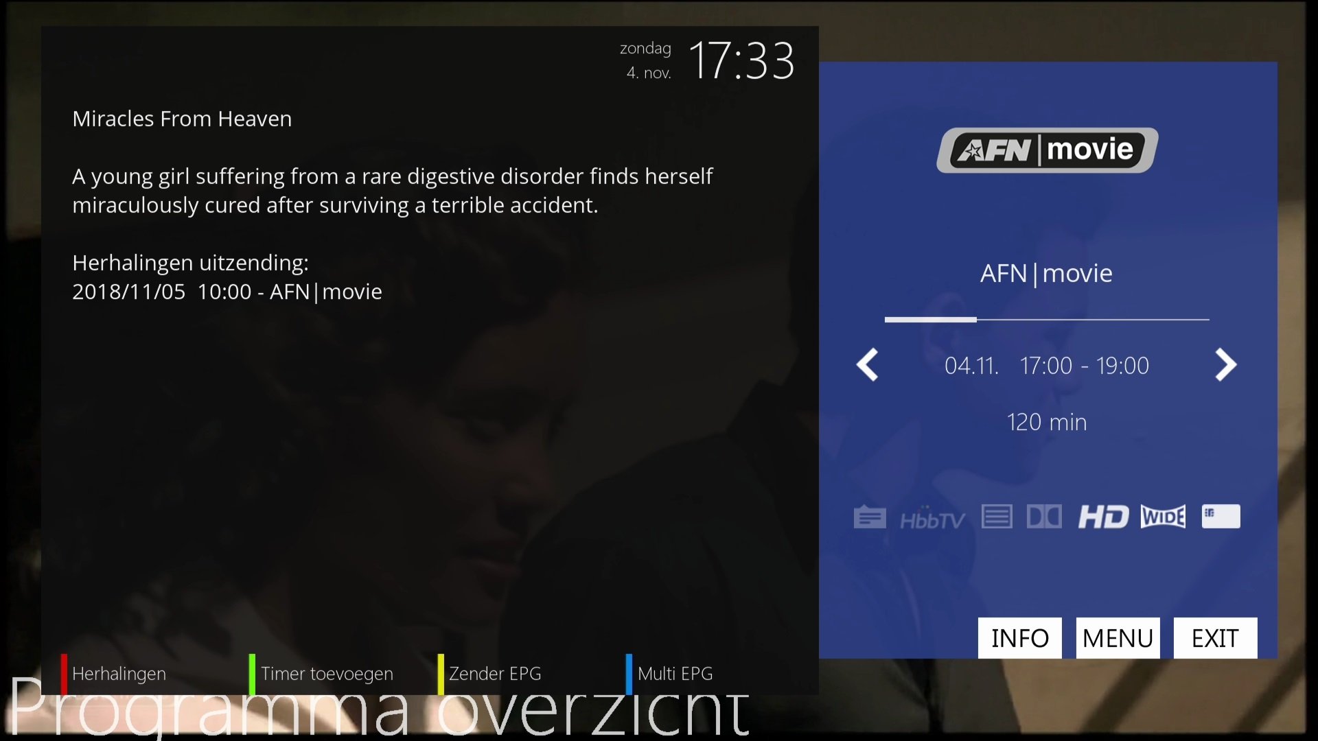

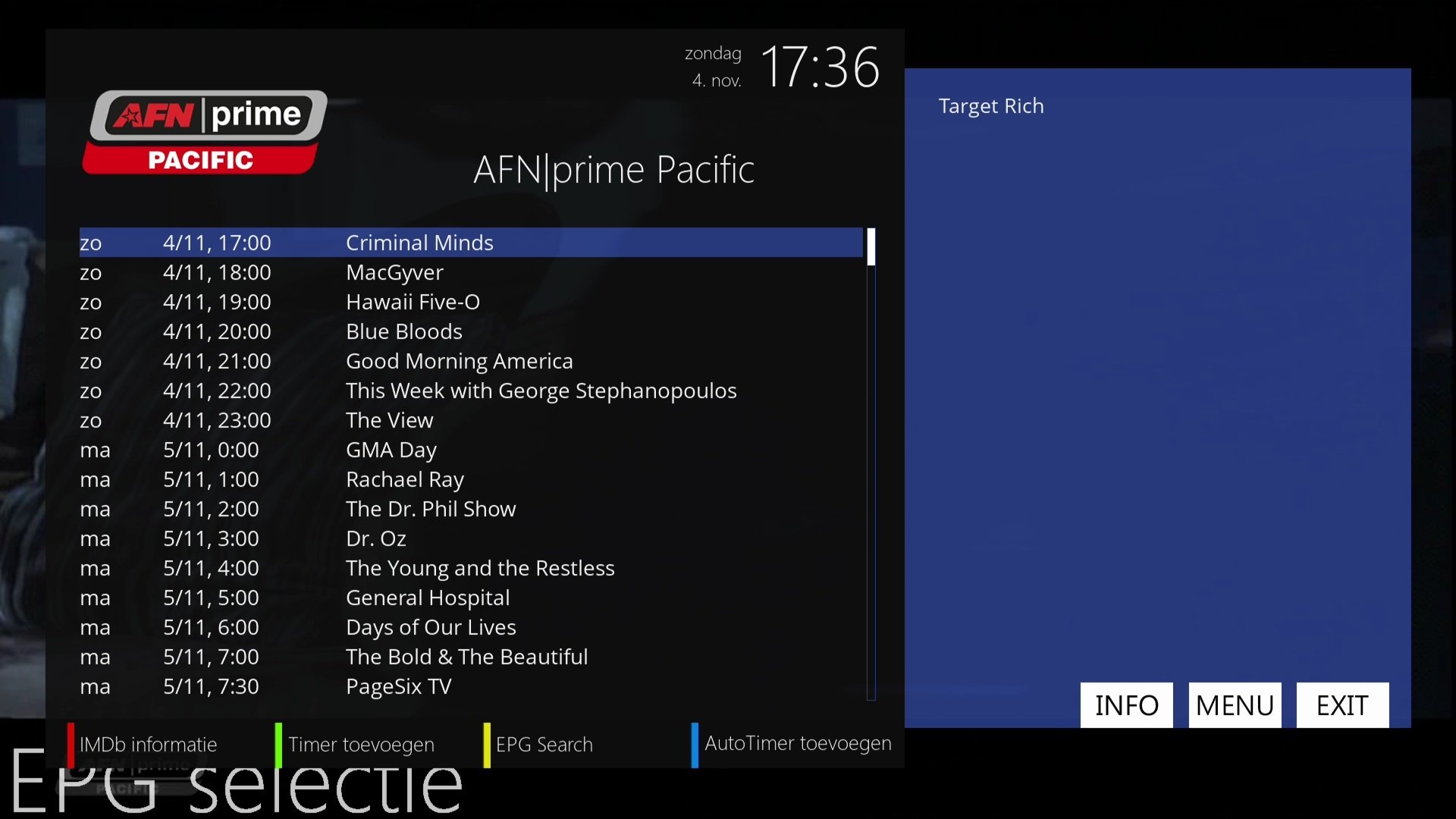

Auto update nog niet actief:
Auto update actief:
