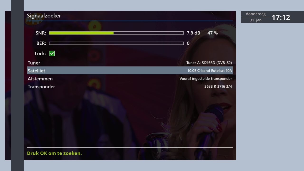

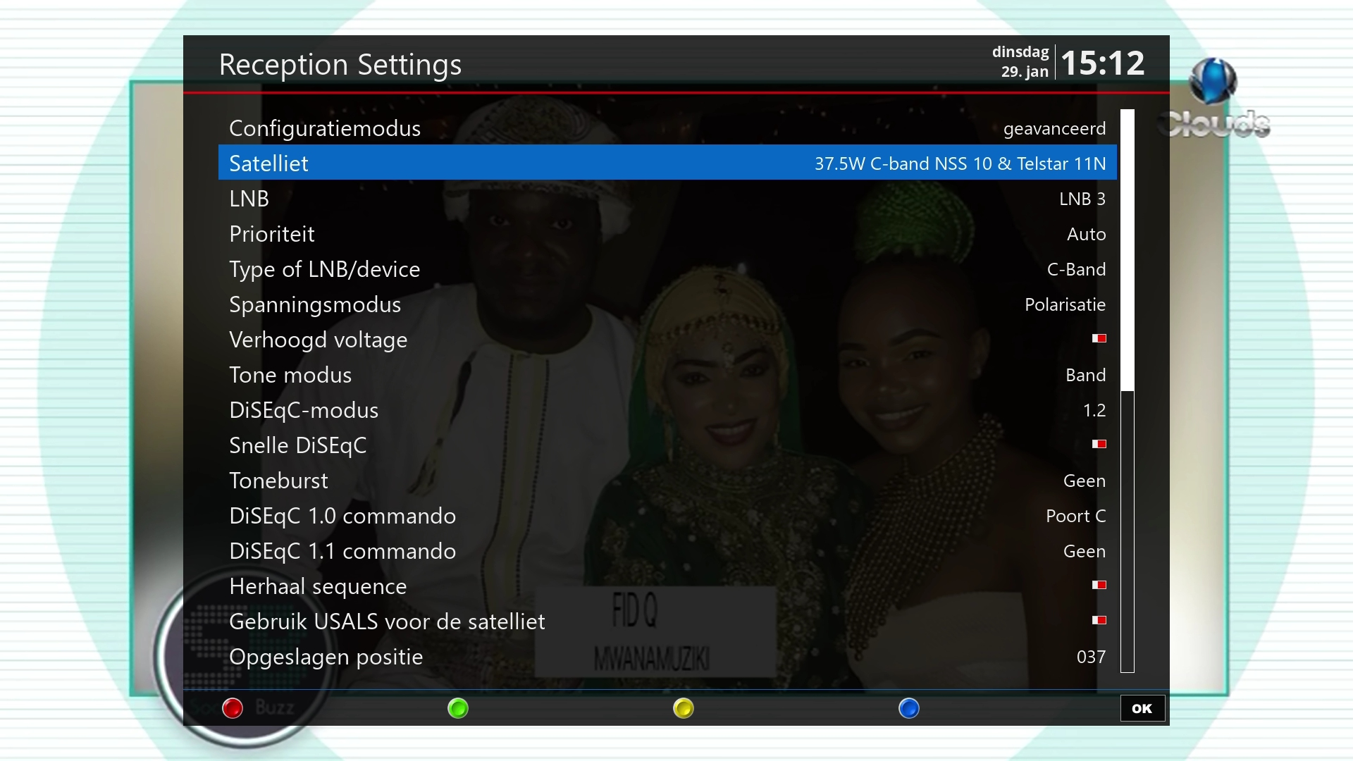

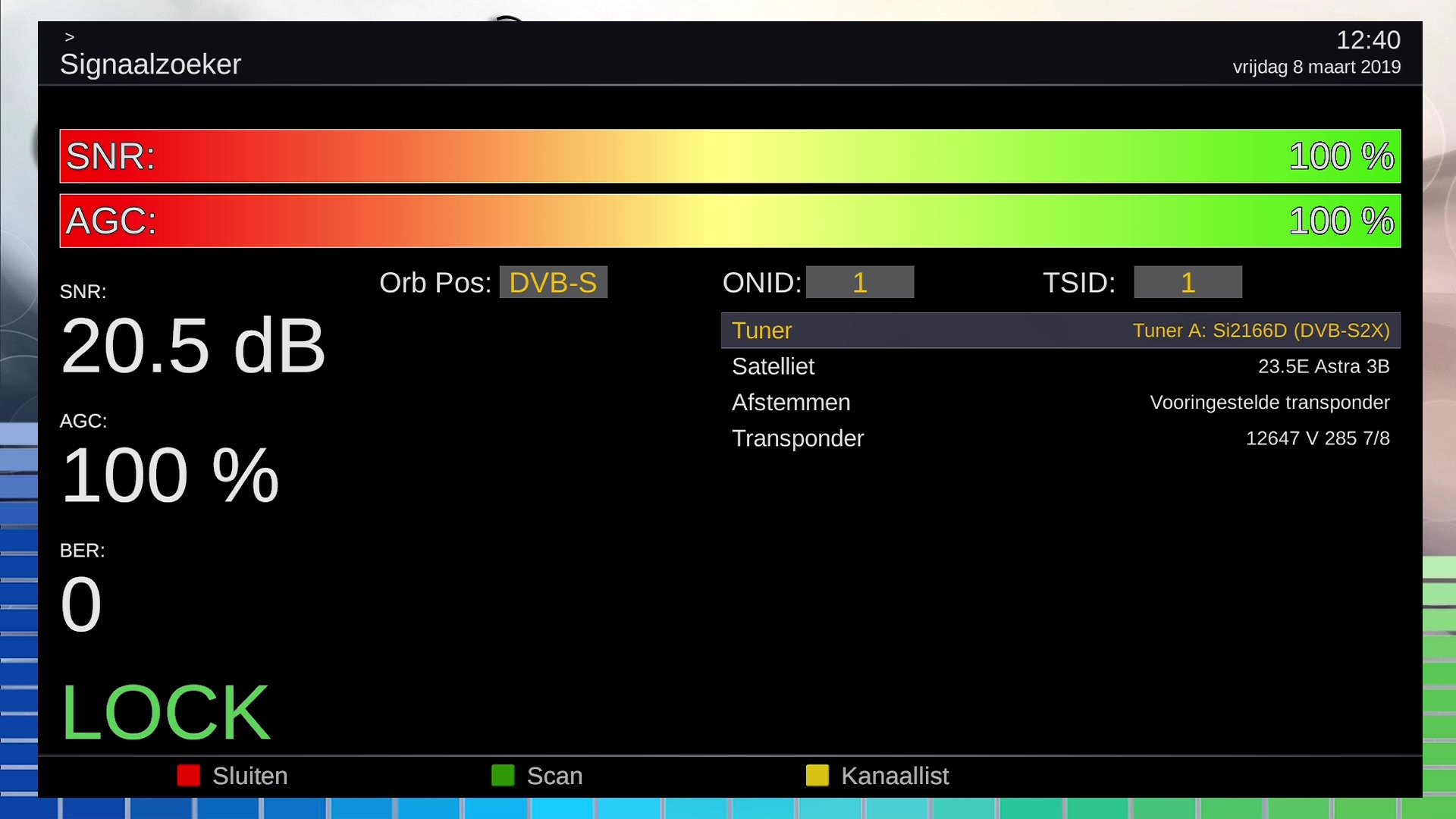

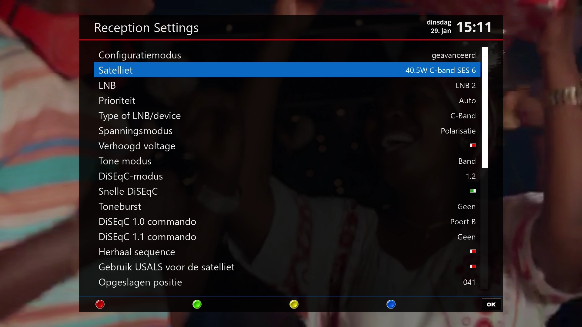

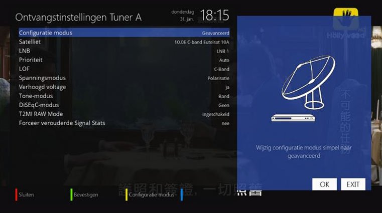

Als je bij signaal zoeker kijkt heb je dan wel signaal.
Verder even aangeven hoe jou instellingen verder zijn. Heb je 1 lnb op de schotel of meerdere en gebruik je daarvoor een disecq switch.
Zoals je ziet  heb ik 3 lnb,s met bijgaande instellingen.

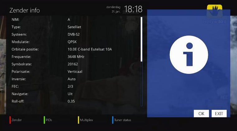

Dank u voor de reactie , was die configuratiemodus compleet vergeten. Nu een 32 zenders op de 10°E na een blindscan.
Heb maar één lnb voor C-band ontvangst op de schotel en die gaat rechtstreeks naar de ontvanger , is dus eenvoudig bij mij.

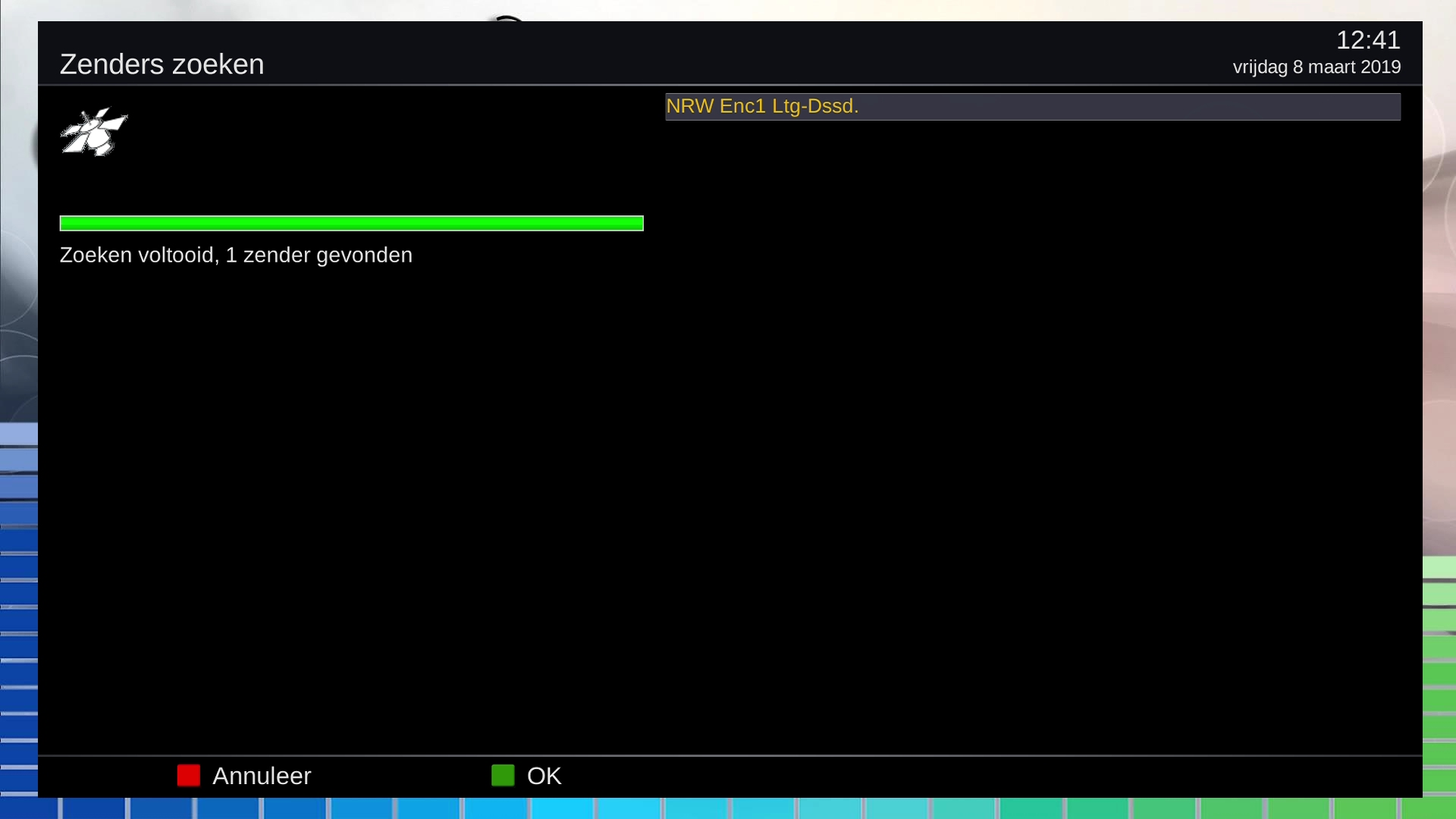

Net even getest op 23,5 oost

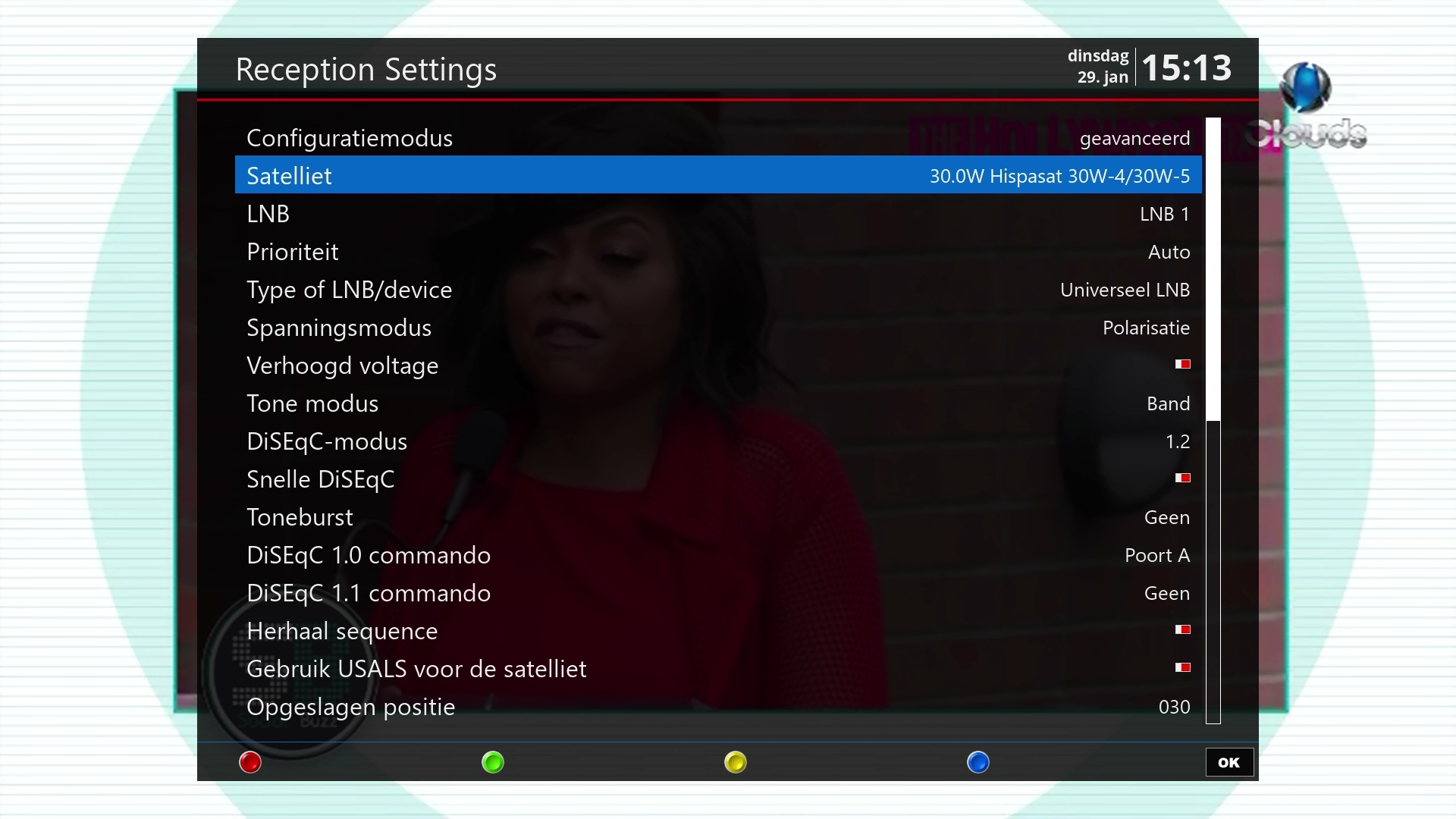

Ben ook even aan het testen met lage SR
die van 23.5°E, 21.6°E ,16.0°E lukken
Op 30.0°W wil deze nog niet lukken
Radio Mars (Qbit GmbH)
11695 V 185 FEC:3/4 DVB-S/QPSK
aangepast door satmaat

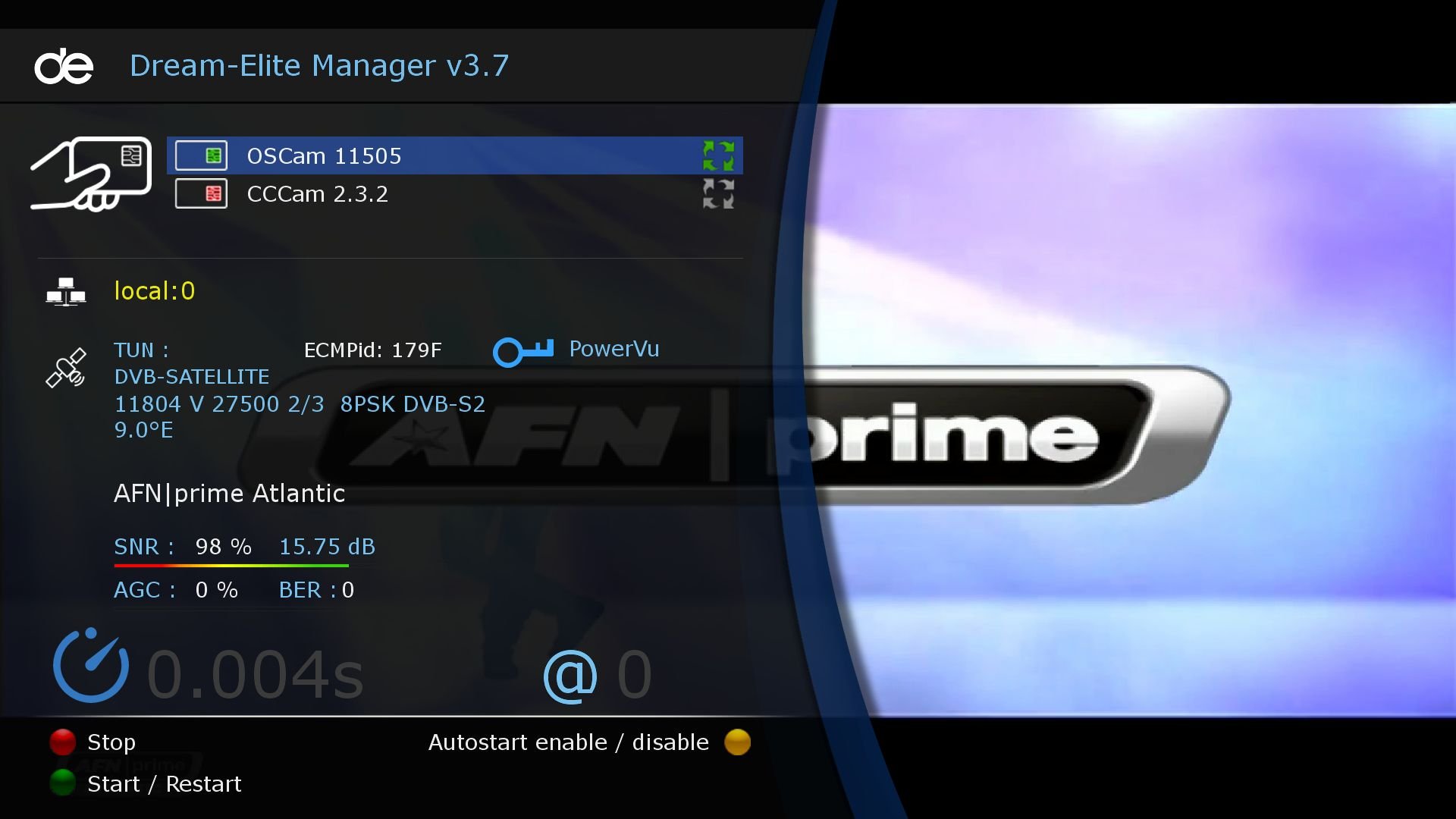

Op 4-11-2018 om 18:53 zei ketupa:
@ Satmaat
OK, goed nieuws. Ik dacht dat er nog geen oplossing voor de aangepaste hash mode gevonden werd...
Ik heb nu OSCam r11432. Die heb ik niet zo lang geleden geïnstalleerd.
Op internet kan ik voor mijn ARM-box deze versie vinden : OSCam-Emu versie 774 (revision 11438)
Maar ik lees elders dat er een version 775 bestaat. Die heb ik nog niet gevonden.
In mijn reader heb ik deze lijnen :
emu_auproviders               = 0604:010200;0E00:000000;4AE1:000011,000014,0000FE;1010:000000
emu_datecodedenabled          = 1
audisabled                    = 0
auprovid                      = 000E00
Is dit OK ?
 geldt deze instellingen ook voor een DM7020HD Oscam atv emu 1.2 11353
2 x KPN TV+ Box & Formuler Z11 Pro
1 uur geleden zei edbe:
Momenteel is hash mode 31 in gebruik (met jouw oscam-emu 11353 zal het niet meer werken;  oscam-emu 11505 met hash mode 31 gebruiken)
AFN werkt sedert een tijd geleden weer zonder de extra aparte [reader] in oscam.server,
gewoon een emu [reader] is voldoende. AFN werkt op de meeste ontvangers zonder stream relay.
oscam.server [reader]
[reader]
label                         = emulator
protocol                      = emu
device                        = emulator
disablecrccws_only_for        = 0E00:000000
caid                          = 0500,0604,090F,0E00,1010,1801,2600,2602,2610,4AE1
detect                        = cd
ident                         = 0500:000000,007400,007800,021110,023800;0604:000000;090F:000000;0E00:000000;1010:000000;1801:000000,001101,002111,007301;2600:000000;2602:000000;2610:000000;4AE1:000011,000014,0000FE
group                         = 1
emmcache                      = 2,1,2,1
emu_auproviders               = 0604:010200;0E00:000000;1010:000000;2610:000000;4AE1:000011,000014,0000FE

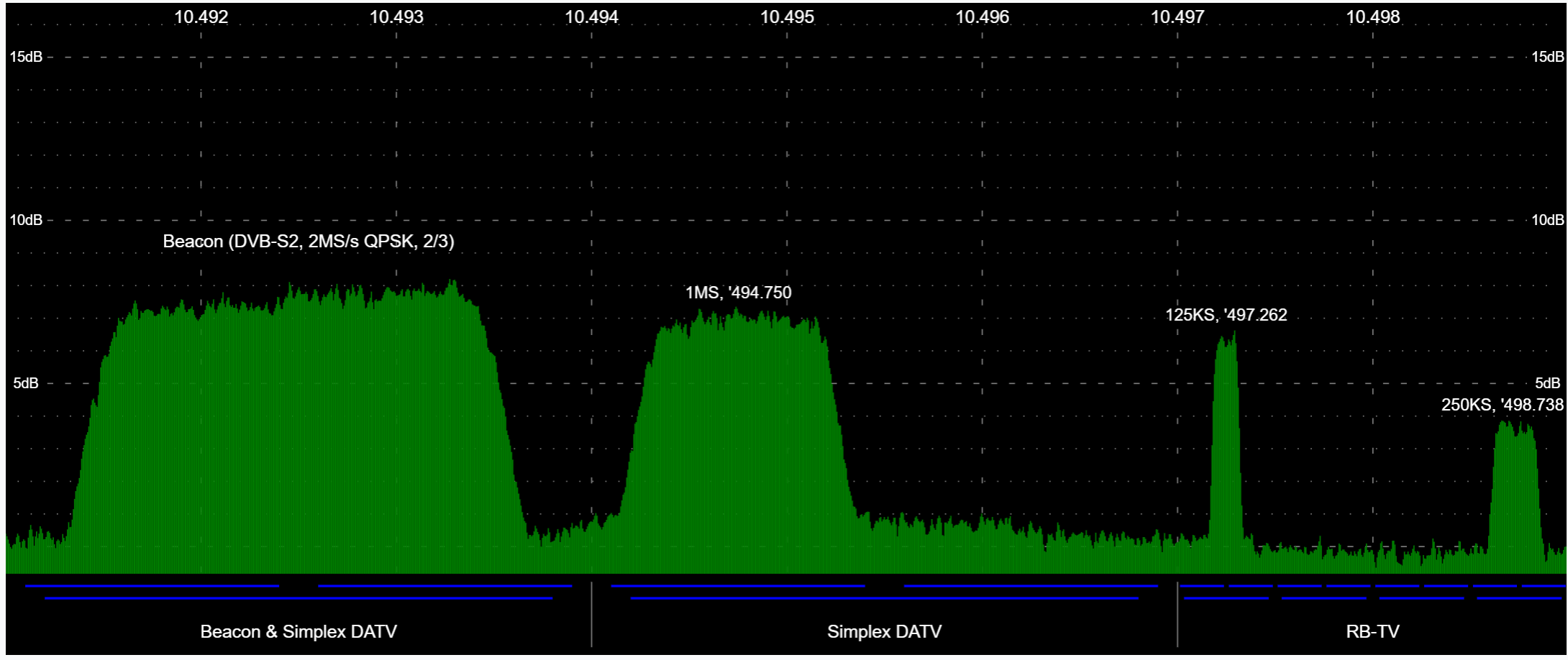

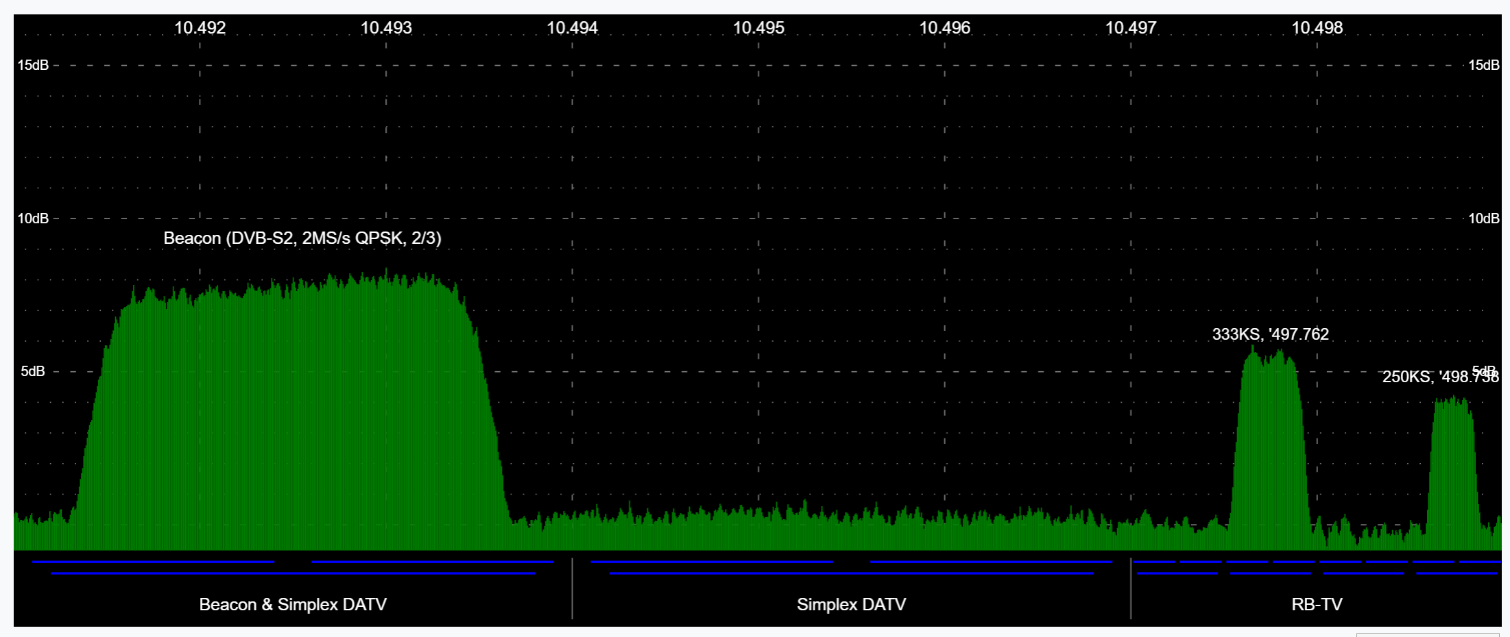

transponder3.thumb.PNG.aba67dce61e5ae89d2e4aa3726264c81.PNGInmiddels ook in het bezit van een Octagon SF8008.
Met deze ontvanger is het ook mogelijk om op 25.5 oost ( Eshailsat2 / QO100 ) De Amateur wide band ATV transponder te ontvangen en de vaak smal bandige signalen die daar staan.
Ik heb inmiddels signalen kunnen zien tot 250 ksym lager lukte niet.
Er staat altijd een baken signaal in de lucht op 10492 H 2000ksym
Andere signalen kan je volgen op :
https://eshail.batc.org.uk/wb/
Hier staan ook de parameters van de signalen die op dat moment naar de transponder worden gestuurd.
Er is echter een MAAR, je moet wel een aangepaste LNB hebben omdat de standaard LO van 9750 MHz met de freq van 10490 t/m 10500 MHz net buiten het ontvangst bereik van de tuner vallen.
Inmiddels ook een aantal Nederlandse signalen kunnen zien.
