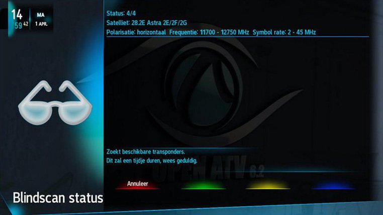

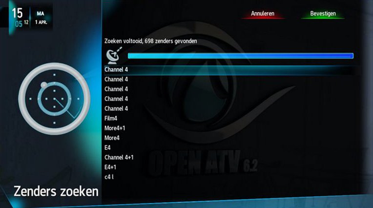

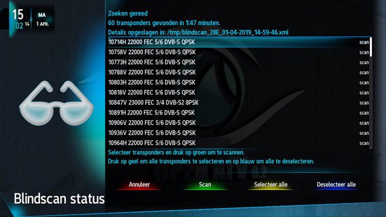

Crazy Sat Geplaatst: 1 april 2019 Auteur Geplaatst: 1 april 2019 Citaat Ik heb momenteel enkel Astra 28,2°(Freesat zenders) , 53cm wok achter het raam Met software heb ik geen kennis , daar ik altijd FTA heb gekeken !! Dit is mijn eerste enigma ontvanger !! Verklaart héél veel cookie monster. -Zet je schotel buiten en neem een deftige schotel ( 60 cm ) is genoeg voor de Astra 28,2E. -Als je geen kennis hebt van hoe een Enigma2 ontvanger werkt en ook niet over het bijpassend software gebeuren , leer het eerst vooraleer je onzinnige postings neerpoot. Ik heb even een blindscanning uitgevoerd met de Edison OS mio 4K en aangegeven om eerst alle zenders te wissen. Het resultaat vindt je in bijgaande screenshots. Vergelijk even met hetgeen jij ontvangt met je "prutswok achter een raam" . feedhunting , a crazy hobby ! Edison OS mio 4K UHD + Octagon SF8008 4K UHD + Dr.HD F15 + Edison OS mini + Technomate TM-5402 HD M3 CI , Moteck SG2100 + Deltastar 90 cm + Invacom C120 QDF-031 Quad lnb + SkyStar HD2,TBS5927 , en TT-budget S2-1600 kaart. Channel Master 180 cm schotel + ESX241 lnb voor C-band. DVB-T2 via Oostvleteren,Egem,Mont des Cats,Bouvigny en Doornik.

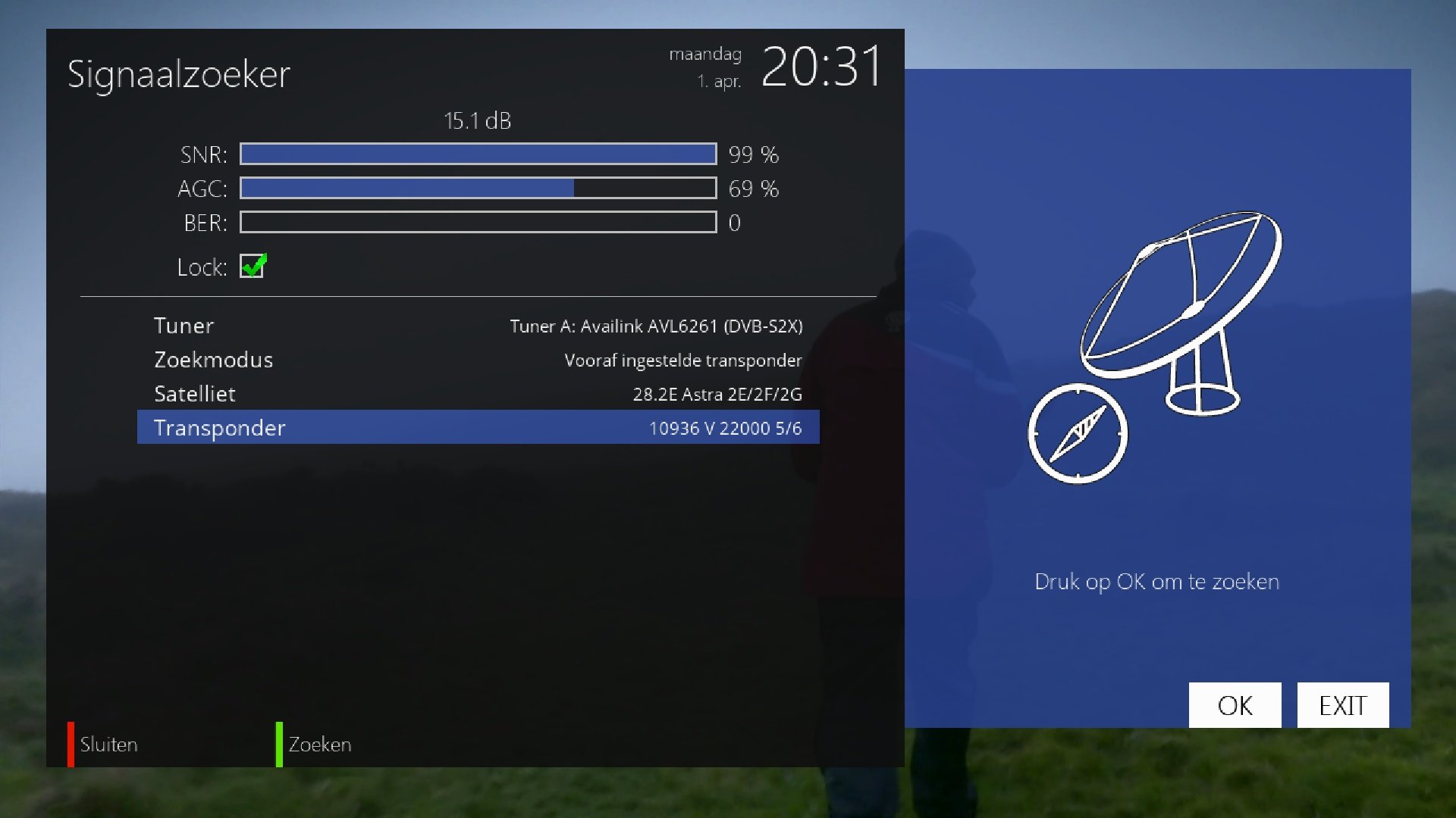

Orbit808 Geplaatst: 1 april 2019 Geplaatst: 1 april 2019 CS heeft uiteraard een goed punt zonder goede schotelopstelling zou je zomaar zenders niet kunnen ontvangen. Eerder postte jij jouw 'verbeterde' ontvangst van de transponder 10936V met 9db.. Da's dus redelijk mager vergeleken met mijn opstelling (80cm schotel Noord-Oost Nederland). Maar het kan zijn dat je geen buiten-optie hebt, dat weet ik niet.

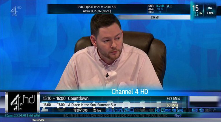

cookie monster Geplaatst: 3 april 2019 Geplaatst: 3 april 2019 Eutelsat 33E @ 33.1° East Daarstraks een keertje de antenne richting 33° Oost gedraaid , en …. alhoewel de Franstalige zenders mij niet interesseren , yep …. , DVB-S2X is ok C o o kie M o nster C U L'8'R WEIRDOGAToRS I was born once , as an invasion of the bodysnatchers , but the doctor did get a brain-attack !! my name: breedbandwurger 1967 casa CM: FTA DVB-S & FTA DVB-S2
