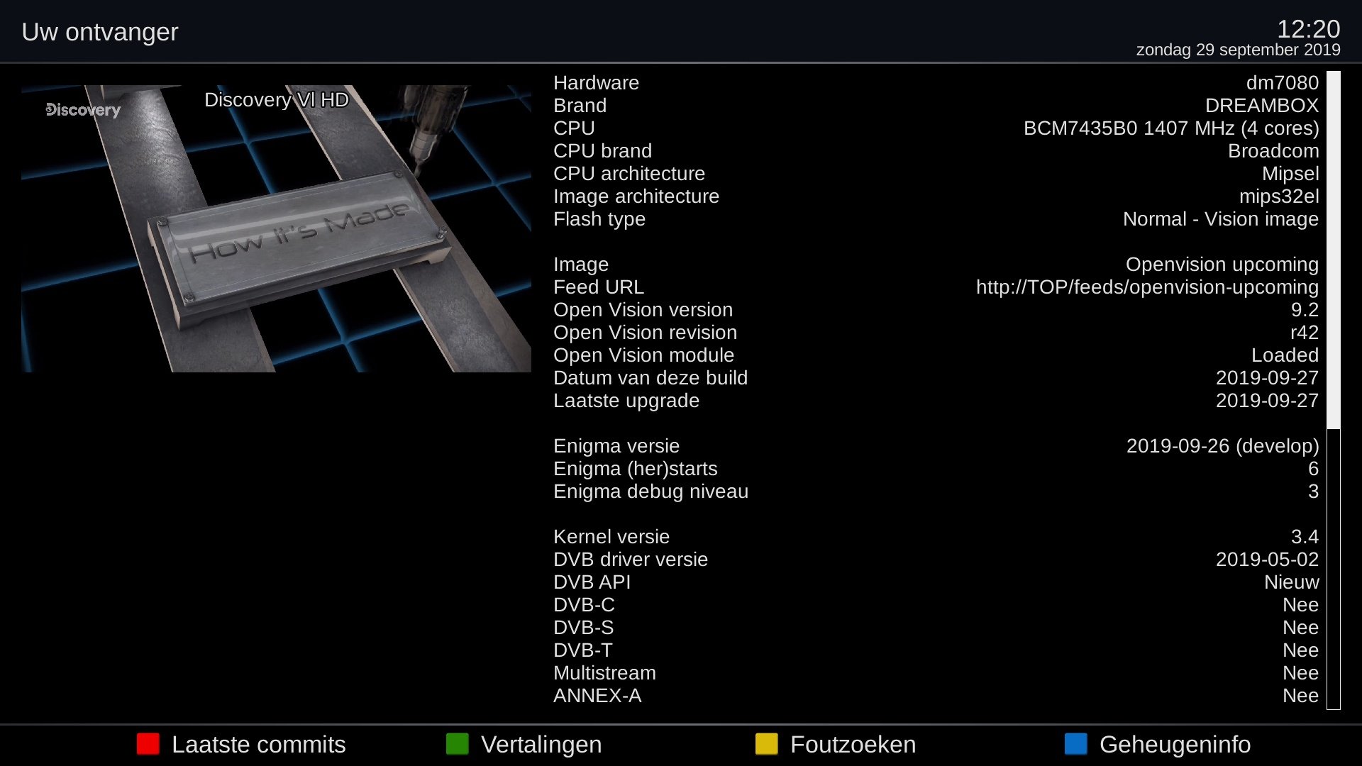

Je zal de 9.2 images voor jouw box zelf moeten bouwen.
Doe ik voor mijn dm7080 ook, (eergisteren nog de r42 gebouwd)
  Toon verborgen inhoud
Gewoon de stappen volgen in de howto:

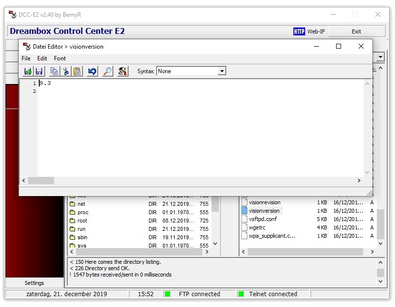

  Op 21-12-2019 om 13:07, patje7of9 zei:
Ik heb reeds deze al geïnstalleerd , op men dm920 staat er bij informatie versie 9.2 dus GEEN 9.3.
Vergroten
Misschien een foutje bij de info ?
Wat staat er in het bestand visionversion (zie map /etc)
(Ik heb het image op PC uitgepakt en zie daar in visionversion 9.3 staan en in visionrevision r70)
@satmaat Het is inderdaad versie 9,3 in de link,ik had de verkeerde map gebruikt.🥶
Nu staat er bij informatie 9,3 maar bij de bootlogo staat er nog steeds 9,2 dat zal een foutje van hun zijn.🙄

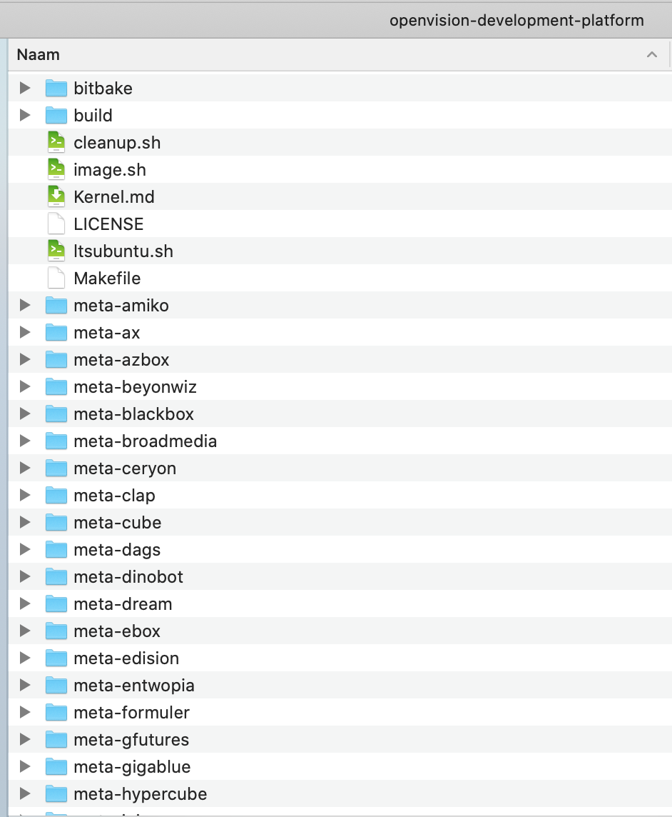

Ik heb een image proberen te compile van openvision voor de DM920.
Maar nu heb ik een map met allemaal bestanden hoe moet ik deze tot een tar.bz2 maken?
