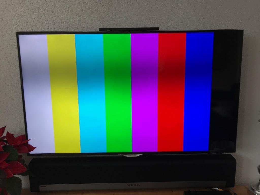

Zie foto.
Graag tips... want de flatcables (van en naar de Tcon) opschuren met glasvezelpen heeft niet geholpen.

Backlight probleem of local dimming probleem?
lijkt op defecte (bl) led's.
t-com geeft "meestal"verticaal beeld probleem.
doe ff het type nr van de tv.
aangepast door apkay
aanvulling vraag.

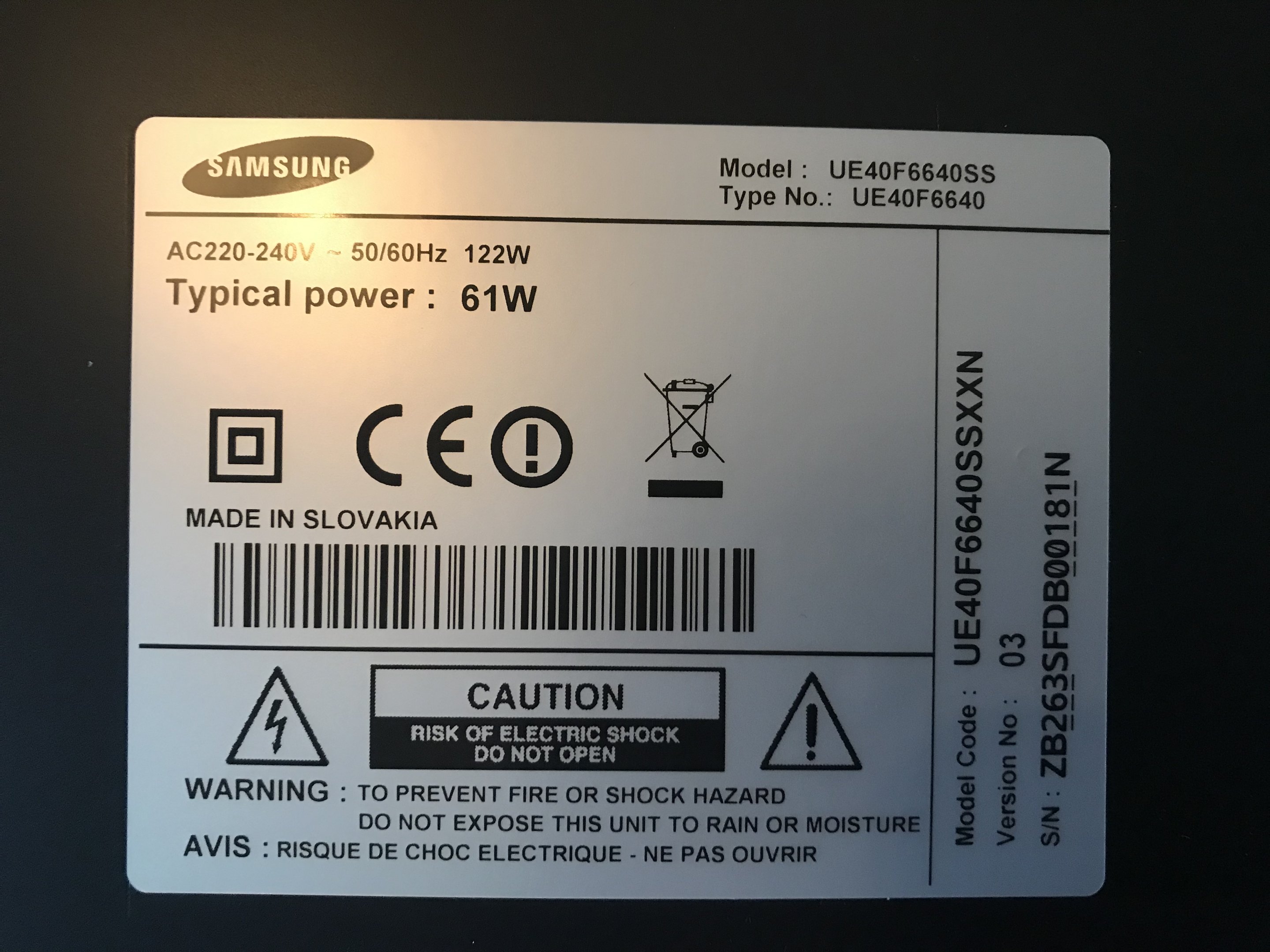

UE40F6640SS, zoals vermeld in de titel
Geen idee hoe ik bij de backlight kan komen. Kzie rechts 1 stekkertje, dat lijkt me de voeding er naar toe.Die ook schoongemaakt.
Zou maar zo kunnen dat er een soort van led-strip in zit, waar nu een sectie van defect is.
Hopelijk is er ergens service documentatie met een exploded view ........ ??
gr. Erik
er zitten led strips in,
SAMSUNG BN96-25304A BN96-25305A LED STRIP
7 korte en 7 lange.
display uitelkaar halen en de strips vernieuwen.
service manual,mischien op Steve zijn site?
maar valt de tv niet uit,na een aantal seconden?
normaal gaat de voeding,in beveiliging bij defecte leds.
