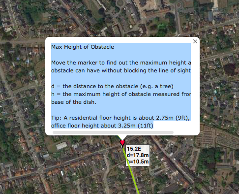

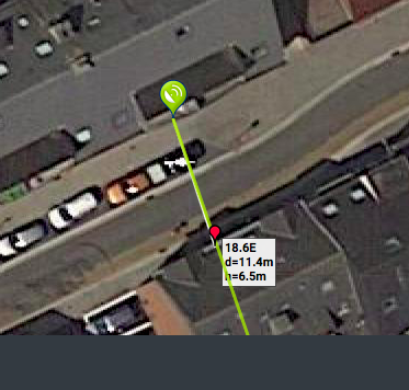

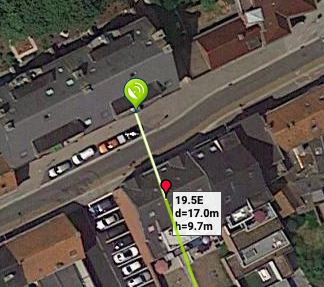

Gast Hilario Geplaatst: 18 februari 2019 Geplaatst: 18 februari 2019 Hierbij een sceenshot van de dishpointer de schotel zou op het eerste verdieping moeten staan. Wat denken jullie?

Sprietje Geplaatst: 18 februari 2019 Geplaatst: 18 februari 2019 Hoewel de nok van het dak van het betreffende huis waarschijnlijk meer invloed heeft op signaalbelemmering dan de dakgoot, ziet het er naar uit dat dit huis geen belemmering vormt. Als je op de eerste etage woont, ga ik er van uit dat de onderzijde van de schotel toch minimaal op 3 meter hoogte staat. Die kun je dus aftrekken van de 6,5 meter van het huis aan de overzijde van de straat. Dat is dus maar 3,5 meter hoger dan jou schotel. Dat kan op een afstand van 11,4 meter nooit een probleem zijn
Mojo Geplaatst: 18 februari 2019 Geplaatst: 18 februari 2019 2 uur geleden zei Sprietje: Hoewel de nok van het dak van het betreffende huis waarschijnlijk meer invloed heeft op signaalbelemmering dan de dakgoot, ziet het er naar uit dat dit huis geen belemmering vormt. Als je op de eerste etage woont, ga ik er van uit dat de onderzijde van de schotel toch minimaal op 3 meter hoogte staat. Die kun je dus aftrekken van de 6,5 meter van het huis aan de overzijde van de straat. Dat is dus maar 3,5 meter hoger dan jou schotel. Dat kan op een afstand van 11,4 meter nooit een probleem zijn Inderdaad ik zie ook geen rode lijn. You know when you've been shagged. I like receivers who give me pleasure.
Mojo Geplaatst: 18 februari 2019 Geplaatst: 18 februari 2019 Mijn bevinding is dat als je een obstakel in het zicht hebt dat de lijn daarna rood is You know when you've been shagged. I like receivers who give me pleasure.
Sprietje Geplaatst: 18 februari 2019 Geplaatst: 18 februari 2019 Nee dat is niet zo. Hoe moet dishpointer weten hoe hoog het obstakel is? De lijn wordt alleen maar rood als de elevatie van de satelliet minder dan nul graden is.
Mojo Geplaatst: 18 februari 2019 Geplaatst: 18 februari 2019 55 minuten geleden zei Sprietje: Nee dat is niet zo. Hoe moet dishpointer weten hoe hoog het obstakel is? De lijn wordt alleen maar rood als de elevatie van de satelliet minder dan nul graden is. Je hebt gelijk. Zal dan een andere app zijn geweest. You know when you've been shagged. I like receivers who give me pleasure.
