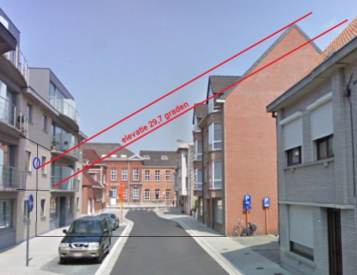

Je hebt de Astra 19,2 ingevoerd. Die staat op een elevatie van 29,7 graden in je woonplaats.
Zoals je in de bijlage ziet, heb ik een schuine lijn onder een hoek van 29,7 graden getrokken vanaf het balkon op de eerste etage en dan blijkt dat door het spitse dak de nok van het huis toch te hoog is. Je ontvangt dus geen signaal.
Je zou eigenlijk naar de tweede etage moeten verhuizen om wel ontvangst te hebben.

Hallo Sprietje hartelijk dank voor deze info, gelukkig heb ik geen dure spullen gekocht, 2 ontvangers had ik nog, dus alleen maar een schoteltje en LNB.
Die ga ik nu morgen bij mijn zoon proberen, dus geen weggeworpen geld.
Nogmaals dank!
Hoe heb ik bepaald dat er geen ontvangst mogelijk is?
Eerst met Dishpointer gekeken hoeveel de elevatie van de Astra 19,2 was op zijn woonadres. Dat was 29,7 graden.
Om zo weinig mogelijk perspectief te krijgen in de foto, ben ik zo ver mogelijk in de straat gaan staan op Google Maps. Daarna heb ik de foto zuiver recht gezet. Omdat dit normaal gepaard gaat met een flinke dosis wazigheid, heb ik de foto's eerst in een bitmap gezet i.p.v. jpg. Dan krijg je bij roteren bijna geen wazigheid. Het zuiver recht zetten heb ik bepaald door de gevels aan beide zijden van de straat aan de bovenzijde even veel te laten neigen (naar elkaar toe te laten hellen).
Toen de foto 29,7 graden gedraaid, een horizontale lijn getrokken en daarna de foto weer teruggedraaid.
Als laatste alle gevels in de staat die niets ter zaken doen verwijderd.
Verder maakt het niets uit of Hilario precies daar waar ik de lijn vandaag getrokken heb of 20 meter verderop woont. De balkons en het dak van het huis rechts blijven even hoog.
aangepast door Sprietje

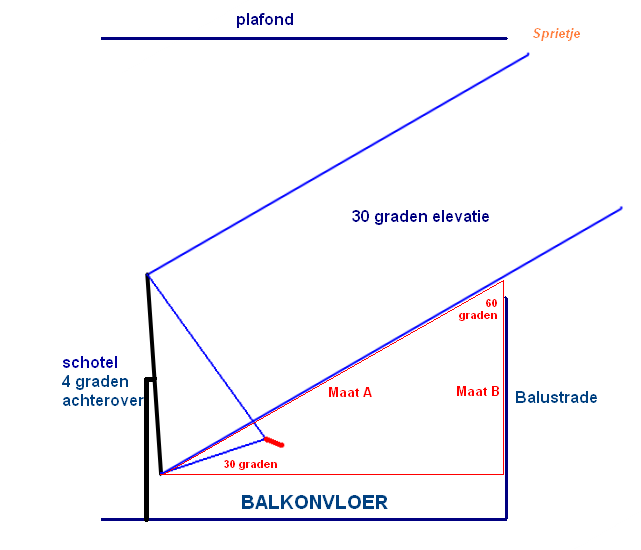

Je mag de schotel ook niet te dicht tegen het balkon van je bovenburen plaatsen want dan heb je ook geen ontvangst.
De elevatie van de gangbare satellieten ligt rond de 30 graden. Als het balkon dan 1 meter uit steekt, mag de schotel er niet dichter tegenaan hangen dan 60cm.
Je mag de onderzijde van de schotel ook niet lager hangen dan de schaduw die je 1 maart op je muur krijgt.
Je kunt op 1 maart ook precies zien hoe hoog je de schotel tegen het balkon kunt hangen. Hij mag niet in de schaduw van het balkon hangen.
