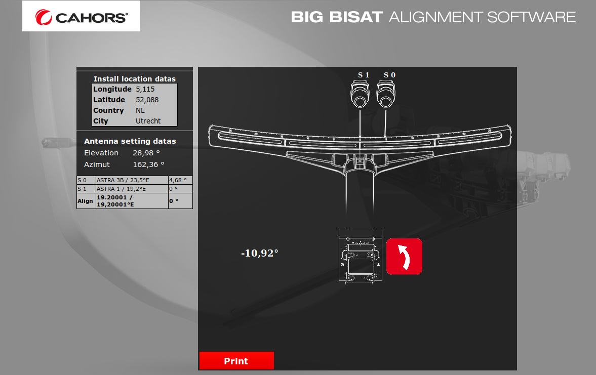

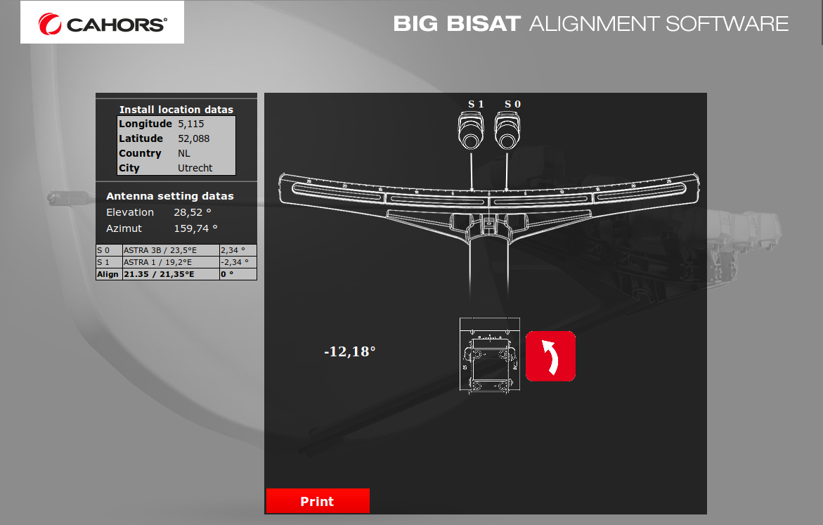

a33 Geplaatst: 10 april 2019 Delen Geplaatst: 10 april 2019 (aangepast) 9 uur geleden zei Sprietje: Jij hebt met de Cahorst-calculator de schuinstand op 21,35 oost alleen maar uit kunnen rekenen door op oost 24,35 oost in te voeren en op west 18,35 oost in te voeren (een afstand van minimaal 3 graden vanaf het midden) maar dat is niet juist. Vanaf onze locatie is de Clarkebelt geen cirkel maar een brede boog. Dat is ook duidelijk te zien op de foto die ik geplaatst heb en dan is het invoeren van verderaf geleden satellieten niet correct. Tja, dat heb je mooi ingevuld voor een ander. Nee, ik heb gewoon even uitgeprobeerd of ik het 'algoritme' kon begrijpen hoe de cahors calculator de middelste satelliet kiest. En toen de uitkomsten van de daarop gebaseerde berekeningen hier gemeld. Was dat niet duidelijk? Op 9-4-2019 om 23:28 zei a33: Binnen de systematiek van de Cahors calculator is het verschil in ieder geval niet zó groot als dat. Ik kom op 13.4 graad of 10.92 graad, en 12.18 graad als uitgericht op 21.35oost (midden tussen de satellieten). Nog steeds veel, maar niet zó veel als Sprietje schreef. Dus als de Cahors calculator klopt, klopt Sprietjes methode niet. Ziehier de bewijzen: Groet, A33 ByTheWay: ik heb met de cahors calculator nu al een aantal keer meegemaakt, dat hij de decimale punt niet accepteert bij de inputs voor LONG, LAT en Satelliet. De punt verschijnt wel in beeld, maar hij behandelt het getal als een integer (heel getal). Na een herstart doet hij het dan (soms) wel weer goed. Hebben anderen dat ook? Ik werk op twee Linux computers, met Firefox; die geven beiden dit probleem. 10 april 2019 aangepast door a33 Tip: Als je reageert op een post, geef dan altijd een citaat van de (gehele) post waar je op reageert. Sommige leden kunnen namelijk hun oorspronkelijke posts achteraf nog wijzigen, en wel veel langer dan de sinds jaar en dag in de huisregels (voor alle leden) vermelde periode van 30 minuten. Dat dat inbreuk doet aan de continuïteit van de foruminhoud, en een ongelijk speelveld creëert, wordt kennelijk (helaas) niet belangrijk geacht. Link naar reactie Delen op andere sites Meer opties om te delen...

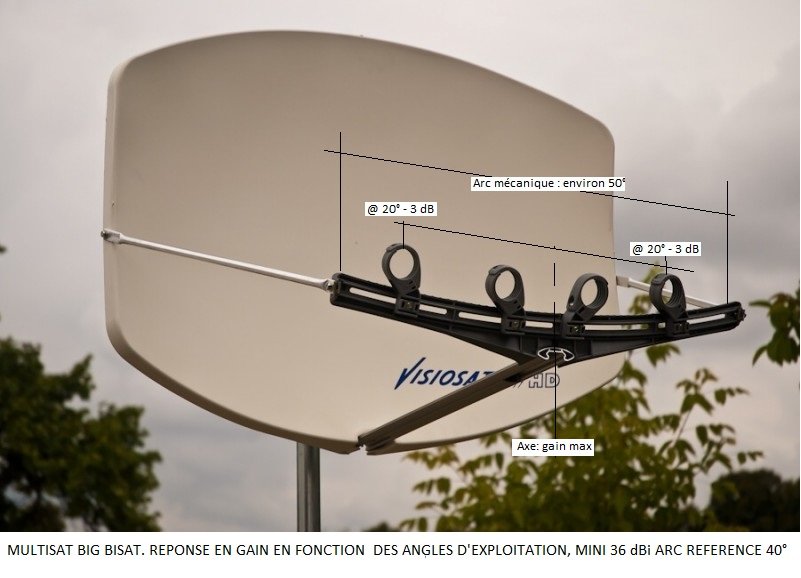

a33 Geplaatst: 11 april 2019 Delen Geplaatst: 11 april 2019 Beste Sprietje, Mijn huidige hypothese over hoe het 'midden-algoritme' van de cahors calculator werkt, is: 1. Hij kiest een satellietpositie uit de lijst, die midden tussen de twee uiterste satellieten staat, of zo dicht mogelijk bij het midden. 2. Zijn er twee mogelijkheden precies even ver uit het midden, dan kiest hij die met de laagste elevatie (het verst uit het zuiden/noorden). 3. Staan er geen satellieten in de lijst met een longitude tussen de twee uiterste satellieten, dan neemt hij een van de uiterste satellieten, met inachtneming van regel 2. Maar ik heb de hypothese verder niet uitgebreider getest. In jouw voorbeeld staat neem ik aan de 16oost in de lijst, en neemt hij die als midden? Ik vermoed dat daar weinig aan te doen is..... Even een heel andere vraag over de BigBisat-rail: Op de plaatjes lijkt de rail horizontaal gezien niet recht, maar hol naar boven. Dat is dus anders dan bijv de triax-rail, die recht is. Als de schotel recht staat, hoeveel graden is dan de hoek tussen positie 0 en positie 4.68 op de rail? Ik zit me namelijk even af te vragen, of de calculator daar ook rekening mee houdt. groet, A33 Tip: Als je reageert op een post, geef dan altijd een citaat van de (gehele) post waar je op reageert. Sommige leden kunnen namelijk hun oorspronkelijke posts achteraf nog wijzigen, en wel veel langer dan de sinds jaar en dag in de huisregels (voor alle leden) vermelde periode van 30 minuten. Dat dat inbreuk doet aan de continuïteit van de foruminhoud, en een ongelijk speelveld creëert, wordt kennelijk (helaas) niet belangrijk geacht. Link naar reactie Delen op andere sites Meer opties om te delen...
Sprietje Geplaatst: 11 april 2019 Auteur Delen Geplaatst: 11 april 2019 Ja, de rail is hol en ook gebogen zodat de lnb's naar het midden van de schotel gericht is, zie de bijlages. Dat kan omdat de rail van giet-aluminium is. Lees ook hier:https://www.sat4all.com/forums/topic/343923-maximum-e85-instellen/page/11/?tab=comments#comment-2538442 Link naar reactie Delen op andere sites Meer opties om te delen...
Ventura Geplaatst: 11 april 2019 Delen Geplaatst: 11 april 2019 6 minuten geleden zei Sprietje: Ja, de rail is hol en ook gebogen zodat de lnb's naar het midden van de schotel gericht is, zie de bijlages. Dat kan omdat de rail van giet-aluminium is. Betreft deze informatie over de bigbisat rail? Ik bezit zelf een bigbisat en kan vertellen dat de rail niet gemaakt is van giet-aluminium. Link naar reactie Delen op andere sites Meer opties om te delen...
a33 Geplaatst: 11 april 2019 Delen Geplaatst: 11 april 2019 10 minuten geleden zei Ventura: Ik bezit zelf een bigbisat Ah! Zou jij dan eens dit willen bekijken, als je ook een hoekmeter hebt? 1 uur geleden zei a33: Als de schotel recht staat, hoeveel graden is dan de hoek tussen positie 0 en positie 4.68 op de rail? Maar als je 'm nu uitgericht hebt staan, kun je dat ook als volgt bepalen: 1. Hoek meten van de hele multifeedrail, links tot rechts (of als je mast precies loodrecht staat, dan is deze hoek ook gelijk aan de schotel-schuinstand). 2. Hoek meten van het stukje multifeedrail van 0 tot 5 ongeveer. Het verschil tussen deze twee hoeken is dan het antwoord op mijn bovenstaande vraag. Groet, A33 Tip: Als je reageert op een post, geef dan altijd een citaat van de (gehele) post waar je op reageert. Sommige leden kunnen namelijk hun oorspronkelijke posts achteraf nog wijzigen, en wel veel langer dan de sinds jaar en dag in de huisregels (voor alle leden) vermelde periode van 30 minuten. Dat dat inbreuk doet aan de continuïteit van de foruminhoud, en een ongelijk speelveld creëert, wordt kennelijk (helaas) niet belangrijk geacht. Link naar reactie Delen op andere sites Meer opties om te delen...
