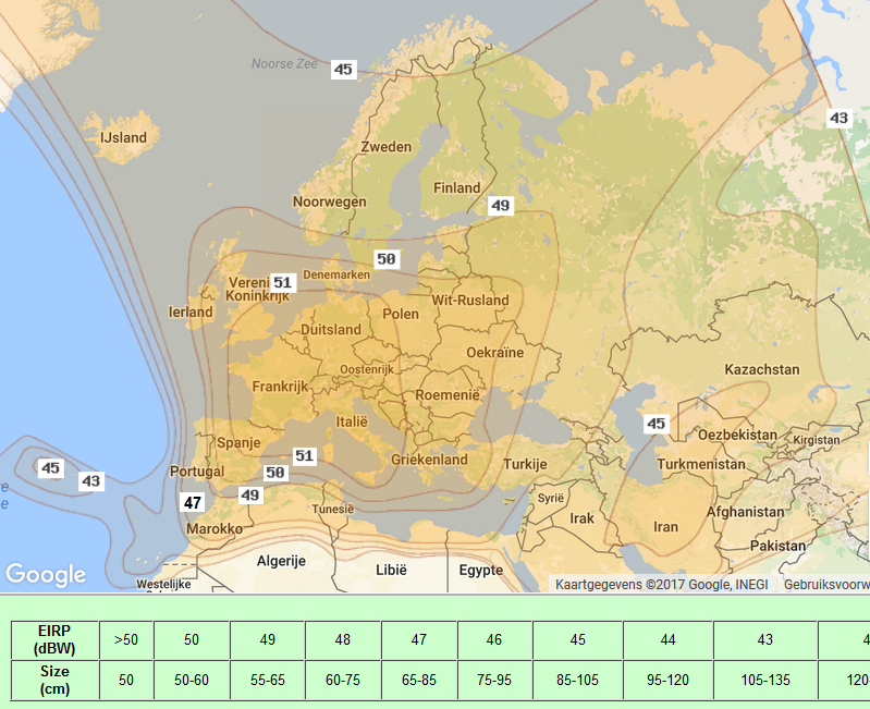

Ik laat je 2 footprints zien van de Eutelsat 9 oost.
De eerste is de originele footprint gepubliceerd door Eutelsat. Die geeft aan dat je daar net iets minder dat 49 dBW veldsterkte hebt, zeg maar 48,75. Dan is een Triax 78 die 70cm breed is voldoende.

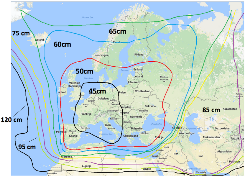

De 2e footprint is gebaseerd op het gebruik van een B&R-schotel met heel hoog rendement. Dan heb je net iets meer dan 50cm nodig, laten we zeggen de B&R 53. Om ook bij flinke regen voldoende reserve te hebben is de B&R 65 misschien aan te bevelen.
