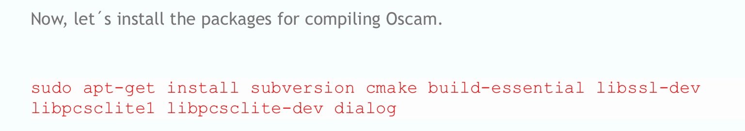

Heb de RasPi binnen. Raspian op een 16Gb SD kaart. Geconfigureerd qua netwerk. SSH en VNC geinstalleerd. Alleen de OScam installatie werkt niet.. Krijg ondertaande regel niet werkend..
Alleen wordt bij mij  het commando svn niet herkend... Mijn té gebrekkige Linux kennis houd hier op. Wat hij niet herkend kan ik niet aanpassen...
Ik heb de laatste Raspian Stretch en alle (werkende) commando's gaan uit van Jessie... Die versie kun je niet meer downloaden. Alleen de laatste...

Kijk een op de website voor de Raspberry Pi , daar word je stap voor stap meegenomen om het OS erop te zetten. Hier heb ik Raspbian op de RP2 gezet, het enige wat ik nog extra opgezet heb is subversion (via een terminal verbinding (ssh, putty):
sudo apt-get install subversion
Daarna oscam source ophalen:
svn checkout http://www.streamboard.tv/svn/oscam/trunk oscam-svn
Naar de oscam dir:
cd oscam-svn
Met Oscam met de voor jou juiste opties instellen, zie:
./config.sh
Jouw regel wordt iets van:
./config.sh --enable WEBIF TOUCH --disable HAVE_DVBAPI WITH_DEBUG MODULE_MONITOR LCDSUPPORT LEDSUPPORT IPV6SUPPORT .........
En dan compilen (nice is om de prio lager te zetten, RP is ook een mailservertje...):
nice -n 19 make CONF_DIR=/var/keys
Het zou kunnen dat je nog een driver moet installeren maar dat zie je snel genoeg aan een foutmelding bij config of make...
Suc6!
