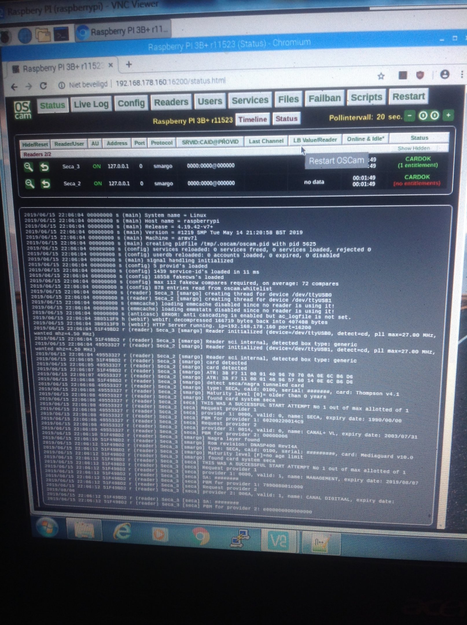

Dat 'root' verhaal begint hier een beetje een eigen leven te leiden en dat is niet (meer) nodig.. Dat probleem is allang de wereld uit. Het laatste probleem was dat OScam plots foetsie was (althans niet meer wilde starten)..
Door (waarschijnlijk) gestuntel van mijn kant is de boel ontregeld geraakt. Eergisteren de RasPi opnieuw van Raspian voorzien en alles opnieuw (met hulp) opgetuigd..
De oscambuild werkt nu ook en de reboot/herstart van OScam werkt ook..
Alleen nu zit het protocol 'smargo' er niet in... Dus dat moet mog getackled worden...
