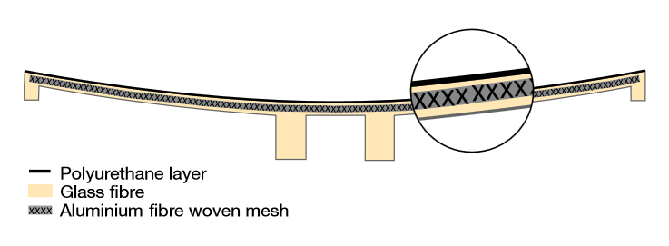

Nee, dat moet je zeker niet doen. Midden in de polyester schotel zit de fijnmazige reflector en nu wil jij er aan de buitenzijde een metaallaag op spuiten.
Zink spray is handig als het metaal niet bewerkt is. Helaas geeft sprayen een na nevel achter af wat meestal niet wenselijk is. De montage en bevestiging onderdelen van de bisat zijn meestal al bewerkt. Handiger is om de montage en bevestiging onderdelen in te smeren met bijv. tectyl bodysafe nadat de schotel optimal is uitgericht. Ik kan uit eigen praktijk ervaring vertellen dat de schotel oppervlakte van bisat is voorzien fijnmazige structuur. En niet special "midden in de polyester schotel zit de fijnmazige reflector".
aangepast door Ventura
Beste Ventura
Het is niet belangrijk of de gazen reflector nu wel of niet precies in het midden van de glasfiber reflector zit. Het probleem wat ontstaat als je een schotel opnieuw gaat schilderen is dat je op enige afstand van de bestaande reflector een nieuwe reflecterende laag gaat aanbrengen. Deze zal afhankelijk van de hoeveelheid metalen die er in de verflaag zitten en hoe goed de verflaag is aangebracht ook als een reflector werken.
Een deel van de satellietsignalen zal door de nieuwe verflaag worden gereflecteerd en een ander deel door de originele reflector. Dit geeft faseverschillen. Dat ontstaat al bij een gewone schotel met een parabolische reflector van staal of aluminium maar geeft zeker problemen bij de veel dikkere polyester schotel. Omdat de signalen twee maal door die extra verflaag moeten (een keer heen en een keer terug) zal een deel van de signalen een kortere afstand afleggen dan het andere deel. Dit kan de effectiviteit van de schotel flink omlaag brengen waardoor de versterking minder wordt.
Wil je de reflector van een schotel bijv. een andere kleur geven zodat hij minder tegen een muur opvalt, spuit er dan een laklaag er op waar geen metalen in zitten. Verven met een kwast is niet aan te raden. Je brengt er een te dikke laag op en deze zal veel onregelmatiger van dikte zijn.
