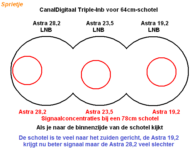

Gene 1225 Geplaatst: 25 juni 2019 Geplaatst: 25 juni 2019 Ik heb vorig jaar mijn Vu* geinstalleerd met een triple quad lnb voor astra 1,2 en 3. Steeds goede ontvangst gehad op de drie posities. Sinds een paar weken hapert de ontvangst van Astra 2: gestoord tot zelfs helemaal geen beeld. Mogelijk heeft een zware storm in die periode er iets mee te maken. Nu kan ik natuurlijk gaan experimenteren met de stand en de hoek van de schotel en ook met de stand van de lnb maar ik moet wel telkens de ladder op en af om naar de tv te gaan kijken wat het resultaat is. Bijkomend probleem is dat de zenders die ik 's avonds niet kan ontvangen er overdag soms goed door komen, wat het nog wat extra moeilijk maakt . Mijn vraag: kan iemand op basis van deze gegevens suggereren wat de beste aanpak zou zijn , of laat ik toch maar een installateur komen ? Groeten , Gene. Kabel: Orange. Schotel: Vu+ UNO 4K SE , TVV , Triple Quad

Gene 1225 Geplaatst: 25 juni 2019 Auteur Geplaatst: 25 juni 2019 Ja, er staan bomen, maar het toeval wil dat er net dit voorjaar stevig gesnoeid is, dat acht ik dus weinig waarschijnlijk. Laat me het probleem anders formuleren: Gegeven: 1) een triple quad LNB : astra 1 en 3 zitten boven de 85 procent sterkte, astra 2 haalt met moeite 25 procent. 2) overdag wel beeld op astra 2, "s avonds niet of erg gestoord. En die installateur kost me al snel 150 euro, vandaar dat ik hier even om advies kwam vragen. Groeten , Gene. Kabel: Orange. Schotel: Vu+ UNO 4K SE , TVV , Triple Quad
Sprietje Geplaatst: 25 juni 2019 Geplaatst: 25 juni 2019 (aangepast) En is die triple-lnb op een Triax 64 gemonteerd? Staat de schuinte van de lnb goed ingesteld? In welke plaats staat de schotel? 25 juni 2019 aangepast door Sprietje
Gene 1225 Geplaatst: 25 juni 2019 Auteur Geplaatst: 25 juni 2019 (aangepast) Sprietje, het zal aan de warmte liggen , want het antwoord op jouw vraag staat hierboven ....😉 en hieronder. En de plaats is : Mol Belgie. 25 juni 2019 aangepast door Gene 1225 Groeten , Gene. Kabel: Orange. Schotel: Vu+ UNO 4K SE , TVV , Triple Quad

Sprietje Geplaatst: 25 juni 2019 Geplaatst: 25 juni 2019 Een Triax 78? Dan moet de schotel gewoon iets naar het oosten gedraaid worden. In Mol moet de triple-lnb 14 graden schuin staan. Dat is nagenoeg gelijk aan de bijgeleverde mal, die lijn staat op 15 graden.
Gene 1225 Geplaatst: 25 juni 2019 Auteur Geplaatst: 25 juni 2019 3 minuten geleden zei Sprietje: Een Triax 78? Dan moet de schotel gewoon iets naar het oosten gedraaid worden. In Mol moet de triple-lnb 14 graden schuin staan. Dat is nagenoeg gelijk aan de bijgeleverde mal, die lijn staat op 15 graden. Bedankt Sprietje, daar kan ik mee aan de slag. ik hou je op de hoogte , maar eerst moet de temperatuur wat dalen ....😅 38 minuten geleden zei smetje limb.BE: haha ook vlak bij de deur ☺️ Zin in een biertje ? Staat koud. 😂 Groeten , Gene. Kabel: Orange. Schotel: Vu+ UNO 4K SE , TVV , Triple Quad

Gene 1225 Geplaatst: 28 juni 2019 Auteur Geplaatst: 28 juni 2019 Smetje : ja, deze voormiddag de ladder er maar tegen gezet ; Sprietje: inderdaad: niet alleen de wijzen kwamen uit het oosten maar ook het signaal : 2 mm meer oostwaarts was voldoende om het probleem op te lossen. Ik heb nu wel ondervonden hoe gevoelig de afstelling is: het moet echt goed zitten met zo'n triple-quad. bedankt voor het meedenken, en Smetje: er staat nog altijd een biertje koud hé.😀 Groeten , Gene. Kabel: Orange. Schotel: Vu+ UNO 4K SE , TVV , Triple Quad

Sprietje Geplaatst: 28 juni 2019 Geplaatst: 28 juni 2019 Kijk beste Gene 1225 Jij had deze situatie waarbij het signaal van de Astra 28,2 te ver uit het midden van de feedhorn viel.
