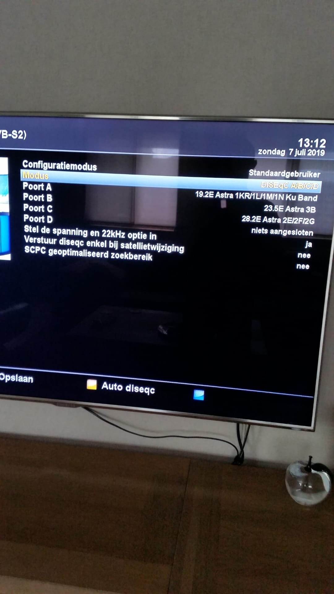

Gene 1225 Geplaatst: 6 juli 2019 Auteur Geplaatst: 6 juli 2019 Pff.... 10 uur later maar nog geen bevredigend resultaat : Groeten , Gene. Kabel: Orange. Schotel: Vu+ UNO 4K SE , TVV , Triple Quad
smetje limb.BE Geplaatst: 6 juli 2019 Geplaatst: 6 juli 2019 oei dat is natuurlijk niet goed ben je zeker dat ja alle instellingen goed hebt staan en heb je al eens een fastscan gedaan van tvv of een andere provider oei dat is natuurlijk niet goed ben je zeker dat ja alle instellingen goed hebt staan en heb je al eens een fastscan gedaan van tvv of een andere provider plaats eens een afbeelding van jouw schotel en je instellingen op je ontvanger Db. 900UHD 2X. 4x twin lnb 1x bosat 1.50m .Dreambox 7020hd v2 . Dreambox 800 Db 8000 1x. Db 800se Db 2X 500HD Sab unix triple 2x. Xsarius Galaxy 4K. Gigablue trio. Gigablue Quad Plus. Zgemma H7 Cabel en Sat Samsung UE65MU7070 4K Ultra HD Smart LED Samsung UE46F6650SSXXN led 1x LG 60"lb 870v

Tonskidutch Geplaatst: 7 juli 2019 Geplaatst: 7 juli 2019 9 uur geleden zei Gene 1225: Pff.... 10 uur later maar nog geen bevredigend resultaat : had nu eens een foto naar boven, naar de schotel gemaakt als die 78tiger op dezelfde plek hangt kan het zijn dat er iets aan die locatie mankeert zoals een boom die flink gegroeid is La Wally - From Diva Wilhelminia Fernandez
Eduard07 Geplaatst: 7 juli 2019 Geplaatst: 7 juli 2019 10 uur geleden zei Gene 1225: Pff.... 10 uur later maar nog geen bevredigend resultaat : De foto doet anders vermoeden. Vu+ Duo2 + PLi 4.0 + Fuba DAA110 + Stab 120Vu+Solo2 + Fuba DAA 850 + multifeed met 2 twin Alps + 1 quattro Alps + 1 twin MTI + PLi 4.0

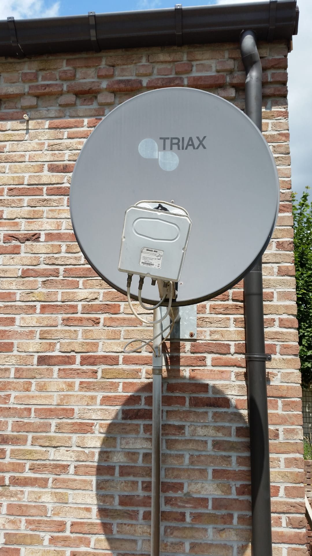

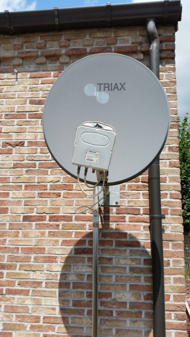

smetje limb.BE Geplaatst: 7 juli 2019 Geplaatst: 7 juli 2019 Zo dit is idem als de jouwe Db. 900UHD 2X. 4x twin lnb 1x bosat 1.50m .Dreambox 7020hd v2 . Dreambox 800 Db 8000 1x. Db 800se Db 2X 500HD Sab unix triple 2x. Xsarius Galaxy 4K. Gigablue trio. Gigablue Quad Plus. Zgemma H7 Cabel en Sat Samsung UE65MU7070 4K Ultra HD Smart LED Samsung UE46F6650SSXXN led 1x LG 60"lb 870v
a33 Geplaatst: 7 juli 2019 Geplaatst: 7 juli 2019 (aangepast) Volgorde van uitrichten triple LNB op triax 78 zoals ik het ooit heb gedaan, stap voor stap: Stap 1. Eerst goed uitrichten op 23oost (maar hoeft niet perfekt). Stap 2. Daarna elevatie schotel ietsje naar beneden (wél gewoon ontvangst houden op 23oost). Stap 3. Schuinstand van de LNB checken: als je met de schuinstand op 19oost maximaal zit, is dat dan ook de schuinstand met maximale ontvangst op 28 oost? (Met andere woorden: leidt een verdraaiing van de schuinstand dan meteen ook tot verslechtering op 28 oost?) Zo ja, dan was die schuinstand en elevatie precies goed. Zo nee, dan de elevatie van de schotel aanpassen, tot dit met deze schuinstand-test wel zo is. Stap 4. Azimuth van de schotel checken (links/rechts): beste compromis zoeken voor zenders op 28,5 oost, 28,2 oost, en 19,2 oost. Van belang is zowel 28,2 oost als 28,5 oost te testen; met slechts één van beide levert dit geen optimaal resultaat op. Groet, A33 7 juli 2019 aangepast door a33 Tip: Als je reageert op een post, geef dan altijd een citaat van de (gehele) post waar je op reageert. Sommige leden kunnen namelijk hun oorspronkelijke posts achteraf nog wijzigen, en wel veel langer dan de sinds jaar en dag in de huisregels (voor alle leden) vermelde periode van 30 minuten. Dat dat inbreuk doet aan de continuïteit van de foruminhoud, en een ongelijk speelveld creëert, wordt kennelijk (helaas) niet belangrijk geacht.
