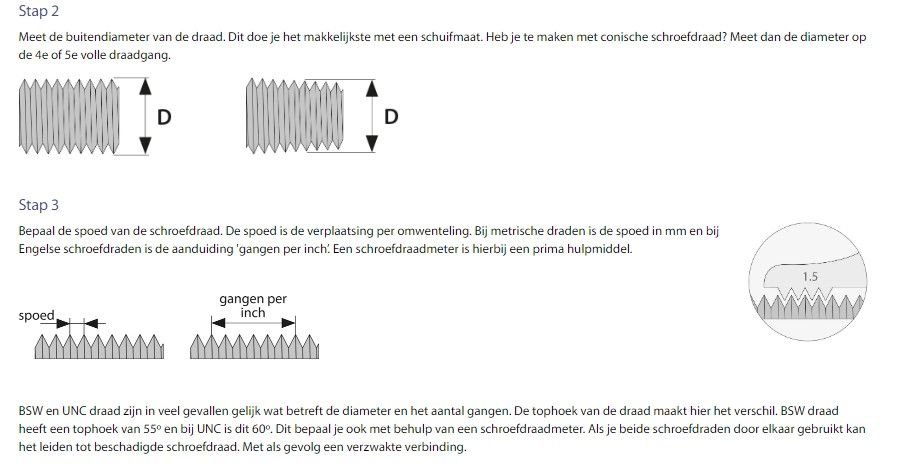

trust Geplaatst: 9 juli 2019 Geplaatst: 9 juli 2019 Voor een juist antwoord welke schroefdraad precies zul je met een schuifmaat de buitendiameter moeten meten en het aantal gangen per inch tellen of meten Het verschil tussen theorie en praktijk is mijn uitdaging . Octagon SF8008 4K Edision Primo IP S2 Dr.HD F16 1.8 m ChannelMaster Offset in tuin 53º E - 45º W Jaeger SMR 1224 Usals met 5 Lnb wisselaar 2x Ka - Ku - C band Lin / Circ 1.2 m Echostar Offset aan schuur 53º E 34.5 W Twoteck Twinrotor met 3 Lnb wisselaar Ku - Ku low - Ka

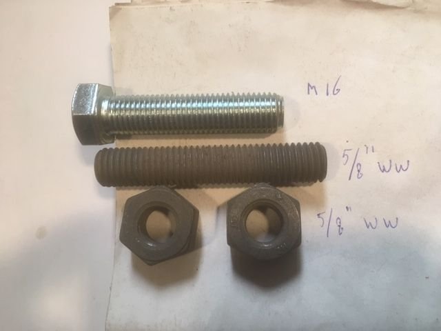

trust Geplaatst: 10 juli 2019 Geplaatst: 10 juli 2019 (aangepast) Wiljo , als deze draad er op lijkt , heb ik 2 moeren voor jou . Sleutelmaat M16 = 24 mm Sleutelmaat 5/8 = 27 mm 10 juli 2019 aangepast door trust extensie wijziging Het verschil tussen theorie en praktijk is mijn uitdaging . Octagon SF8008 4K Edision Primo IP S2 Dr.HD F16 1.8 m ChannelMaster Offset in tuin 53º E - 45º W Jaeger SMR 1224 Usals met 5 Lnb wisselaar 2x Ka - Ku - C band Lin / Circ 1.2 m Echostar Offset aan schuur 53º E 34.5 W Twoteck Twinrotor met 3 Lnb wisselaar Ku - Ku low - Ka
trust Geplaatst: 10 juli 2019 Geplaatst: 10 juli 2019 De moeren zijn onderweg naar Wiljo Het verschil tussen theorie en praktijk is mijn uitdaging . Octagon SF8008 4K Edision Primo IP S2 Dr.HD F16 1.8 m ChannelMaster Offset in tuin 53º E - 45º W Jaeger SMR 1224 Usals met 5 Lnb wisselaar 2x Ka - Ku - C band Lin / Circ 1.2 m Echostar Offset aan schuur 53º E 34.5 W Twoteck Twinrotor met 3 Lnb wisselaar Ku - Ku low - Ka
