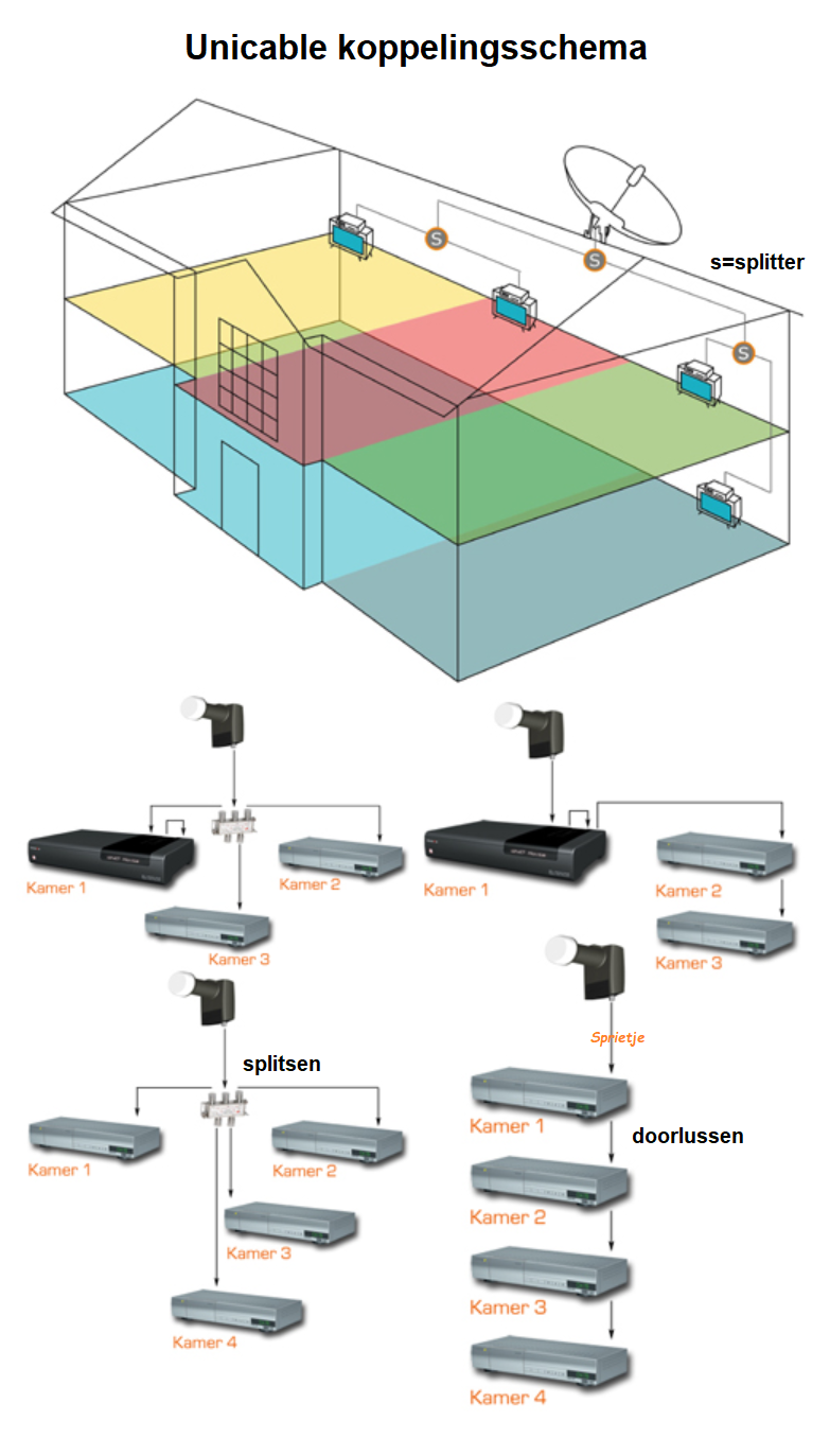

Sprietje Geplaatst: 10 augustus 2019 Geplaatst: 10 augustus 2019 (aangepast) Unicable is een handig systeem. Hierbij kun je de coaxkabel doorlussen, splitten en parallel schakelen. Hoeveel satellieten wil je ontvangen? 10 augustus 2019 aangepast door Sprietje

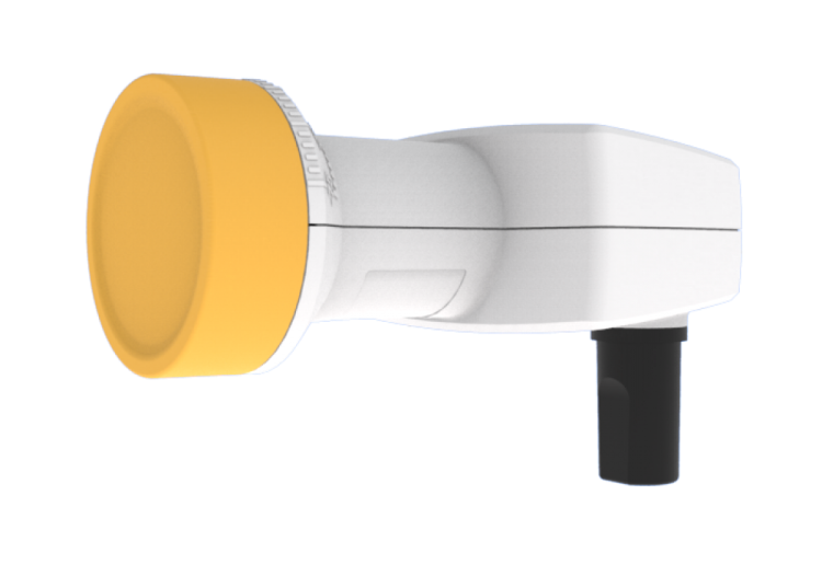

Sprietje Geplaatst: 10 augustus 2019 Geplaatst: 10 augustus 2019 (aangepast) Met een eenvoudige Unicable-lnb Inverto IDLU-24UL40-UNMOO-OPP kun je tot 24 aansluitingen gaan en alles gaat via 1 coaxkabel die kunt splitsen met splitters of doorlussen. De lnb kost rond de €60,- . In Duitsland goedkoper maar hogere verzendkosten. Bij gebruik van een satellietontvanger met dubbele ontvanger, kun je gewoon een splitter gebruiken om beide ontvangers van signaal te voorzien. 10 augustus 2019 aangepast door Sprietje

Davy147 Geplaatst: 14 september 2019 Auteur Geplaatst: 14 september 2019 Ik heb dus idd 2x 2 coax kabels laten voorzien, 1x naar de woonkamer en 1x naar de zolder. Dus moet ik een LNB kopen met 4 uitgangen neem ik aan. Is deze een geschikte? Quad LNB: heeft 4 uitgangen voor een ontvanger met 4 DVB-S2 tuners of voor twee Twin ontvangers of voor vier ontvangers met elk 1 DVB-S2 tuner Voor de rest wil ik eigenlijk geen extra dingen gaan doen, enkel de Vu+ (of beide) moeten zichtbaar zijn in mijn netwerk, zoals diegene die ik nu heb zichtbaar is. Welke type ontvanger is momenteel de beste voor hetgene ik nodig heb? Is er iemand die de schotel kan komen afstellen? Tegen betaling uiteraard.
Sprietje Geplaatst: 14 september 2019 Geplaatst: 14 september 2019 Ja dat is een prima lnb om de Astra 28,2 te ontvangen. Wil je naast de Astra 28,2 nog een andere satelliet ontvangen, dan zul je een duo-lnb of 2 lnb's nodig hebben.
