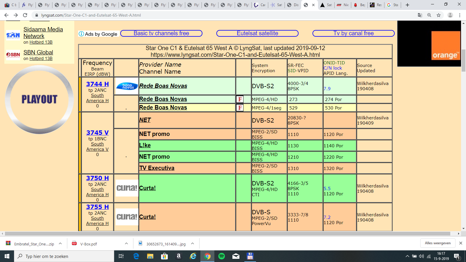

December10 Geplaatst: 15 september 2019 Auteur Geplaatst: 15 september 2019 65 west is alleen extended. Op Lyngsat zie ik geen normale c band frequentie staan. Voor de zekerheid heb ik een blindscan uit gevoerd met 0 signalen.

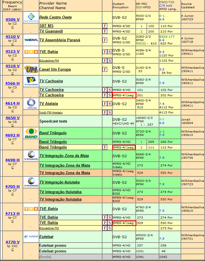

Pegasso Geplaatst: 15 september 2019 Geplaatst: 15 september 2019 Deze lijst staat toch echt zo op Lyngsat. Hier een gedeelte er van. Betreft hier toch de normale c-band? Zie wel dat ze allemaal op Zuid America gericht zijn, dus hier waarschijnlijk geen ontvangst. VU+Solo SE OpenPli, Maxdigital Xp1000 Openpli, Technomate Tm 5402 HD M3 ChannelMaster 180 cm met LNB Revolver voor Ku & 2x C Band, Jaeger SMR 1224 63W - 76E Triax 78Cm 19,2, 23,5, Deltastar Gregorian 90 cm 45W - 68,5E
December10 Geplaatst: 15 september 2019 Auteur Geplaatst: 15 september 2019 De Eutelsat op 65 west is alleen in Nederland te ontvangen en die is alleen in extended c band. De satelliet Star one op 65 west is hier niet te ontvangen.

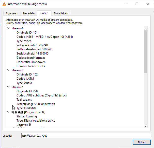

Mojo Geplaatst: 16 september 2019 Geplaatst: 16 september 2019 (aangepast) Wat mij opviel is een uitzendnorm MPEG4/1seg. Wat is dat? Al gevonden op Wiki: https://en.wikipedia.org/wiki/1seg 16 september 2019 aangepast door Mojo You know when you've been shagged. I like receivers who give me pleasure.
