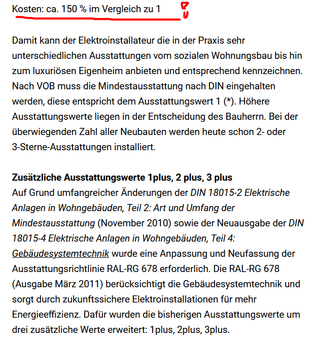

Tonskidutch Geplaatst: 15 januari 2020 Geplaatst: 15 januari 2020 Op 2-1-2020 om 12:43, Drs. IJzerbout zei: Laat door de bouwfirma/architect in ieder geval in iedere ruimte voldoende CAT6 voorzien maar ook coax. De meerkosten zijn nihil en je zult er later blij mee zijn. dat is niet correct... de realiteit is dat elke aansluiting minstens een doorsnee 55€ kost /stuk (prijspeil 2017 Dresden/Ludwigsburg van de installateur) met daar boven op nog relevante uitbreidingskosten op de groepenkast / switch. Voor wat betreft die Youtube met Ricardo die uitleg geeft over de SAT-IP opties zie je meteen dat 4 tuners (in TV, pC of Receiver) doorgaans het maximum is. En zoals fbouwman terecht opmerkt, je moet voor payTV dit systeem zonder relevante enigma2 receiver/server gewoon weg vergeten. Voorts Op 2-1-2020 om 13:08, Drs. IJzerbout zei: Architecten gooien graag hele gebouwen propvol met CAT6 Een zeer ongenuanceerde uitspraak die absoluut niet correct is, behalve als je met 2 of 3 sterren conforme installaties in "de Duitse woningbouw" te maken hebt. (hetgeen in Nederland nagenoeg nergens toegepast wordt, ook niet bij doorsnee privé woningbouw / nieuwbouw) ciao ciao Revelations, Sunset Mix Alina Kiya, Full Intention
Drs. IJzerbout Geplaatst: 16 januari 2020 Geplaatst: 16 januari 2020 Op 15-1-2020 om 10:24, Tonskidutch zei: dat is niet correct... de realiteit is dat elke aansluiting minstens een doorsnee 55€ kost /stuk (prijspeil 2017 Dresden/Ludwigsburg van de installateur) met daar boven op nog relevante uitbreidingskosten op de groepenkast / switch. dat is wel degelijk correct...en wat dan nog. Wat maakt 55€ per aansluiting nou uit op een bouwkostenprijs van bijvoorbeeld € 300.000 aan bouwkosten. Dat is wel erg Nederlands Calvinistisch gedacht. In Duitsland is niet de typische meterkast aanwezig zoals dat in Nederland overal het geval is. Ik heb daar zelf een huis gebouwd en weet behoorlijk goed wat zoiets kost. “On ne voit bien qu´avec le cœur. L´essentiel est invisible pour les yeux”.
Drs. IJzerbout Geplaatst: 16 januari 2020 Geplaatst: 16 januari 2020 Op 15-1-2020 om 10:24, Tonskidutch zei: Een zeer ongenuanceerde uitspraak die absoluut niet correct is, behalve als je met 2 of 3 sterren conforme installaties in "de Duitse woningbouw" te maken hebt. (hetgeen in Nederland nagenoeg nergens toegepast wordt, ook niet bij doorsnee privé woningbouw / nieuwbouw) Sorry Tonskidutch. Ook hier zit je er echt helemaal naast. Je hebt dit keer niet iets goeds gerookt maar teveel berichten van luisteraar gelezen. Als je een huis zelf bouwt of laat bouwen, is het aan jezelf overgelaten wat je wel of niet in je huis wilt (laten) installeren in overleg met een aannemer of archtekt of beide. You get what you pay for. “On ne voit bien qu´avec le cœur. L´essentiel est invisible pour les yeux”.
Tonskidutch Geplaatst: 20 januari 2020 Geplaatst: 20 januari 2020 (aangepast) beste Drs. IJzerbout allereerst ben ik architect en heb voor 4 projecten in Ludwigsburg de "Leistungsverzeisnisse, Ausschreibung, Angebote und Vergabe" geregeld waar bij het kleinste huis 124 aansluitpunten afgerekend werd à 55€/stuk zonder de eigenlijke apparatuur schakelaars en kabellengten in m1. het minimum staat in de DIN en dit komt er bijna altijd bovenop en dat bepaald de bouwheer (Bauträger of Abnehmer) en niet de Architect... waarmee het tweede citaat dus kuckelores is. p.s. de laatste aangepaste versie van 1plus - 2plus - 3plus heb ik niet bij de hand maar die gebruikte ik daarginds natuurlijk en die is nog uitgebreider 20 januari 2020 aangepast door Tonskidutch aanvulling Revelations, Sunset Mix Alina Kiya, Full Intention
