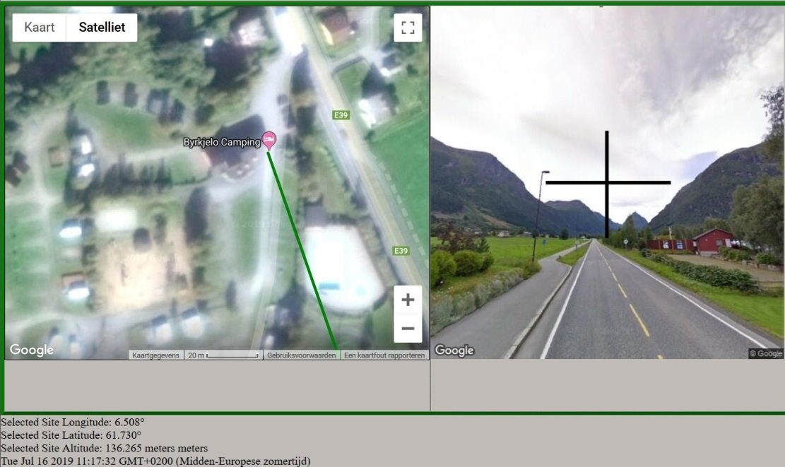

Laatst was er een camperbezitter die aan me vroeg:
ik bevindt me momenteel in Noorwegen en wil over een paar dagen naar camping Byrkjelo, dat ligt wat zuidelijker dan waar we nu zitten. Omdat er dan een belangrijk sportevenement is, zou ik graag willen weten of ik daar ontvangst heb op de Astra 23,5 want er zijn daar bergen. Waar we nu zitten hebben we ontvangst en als we in Byrkjelo
 geen ontvangst hebben, blijven we hier nog enkele dagen staan. Ik wist dus dat zijn schotel voldoende groot was om het niet al te sterke signaal van de Astra 23,5 te ontvangen maar ja, hoe zit het met de bergen? De satelliet staat daar op een elevatie van slechts 18°.
Natuurlijk bracht Jens t Satre weer uitkomst, zie de bijlage. Ontvangst dus.
Een paar dagen later schreef hij, we hadden prima ontvangst, bedankt.

Of het obstakel de signalen van de satelliet in de weg zitten kan wel met de calculator van Jens t Satre maar dat kan alleen vanaf plaatsen vanaf de openbare weg waar de streetview auto heeft gereden.

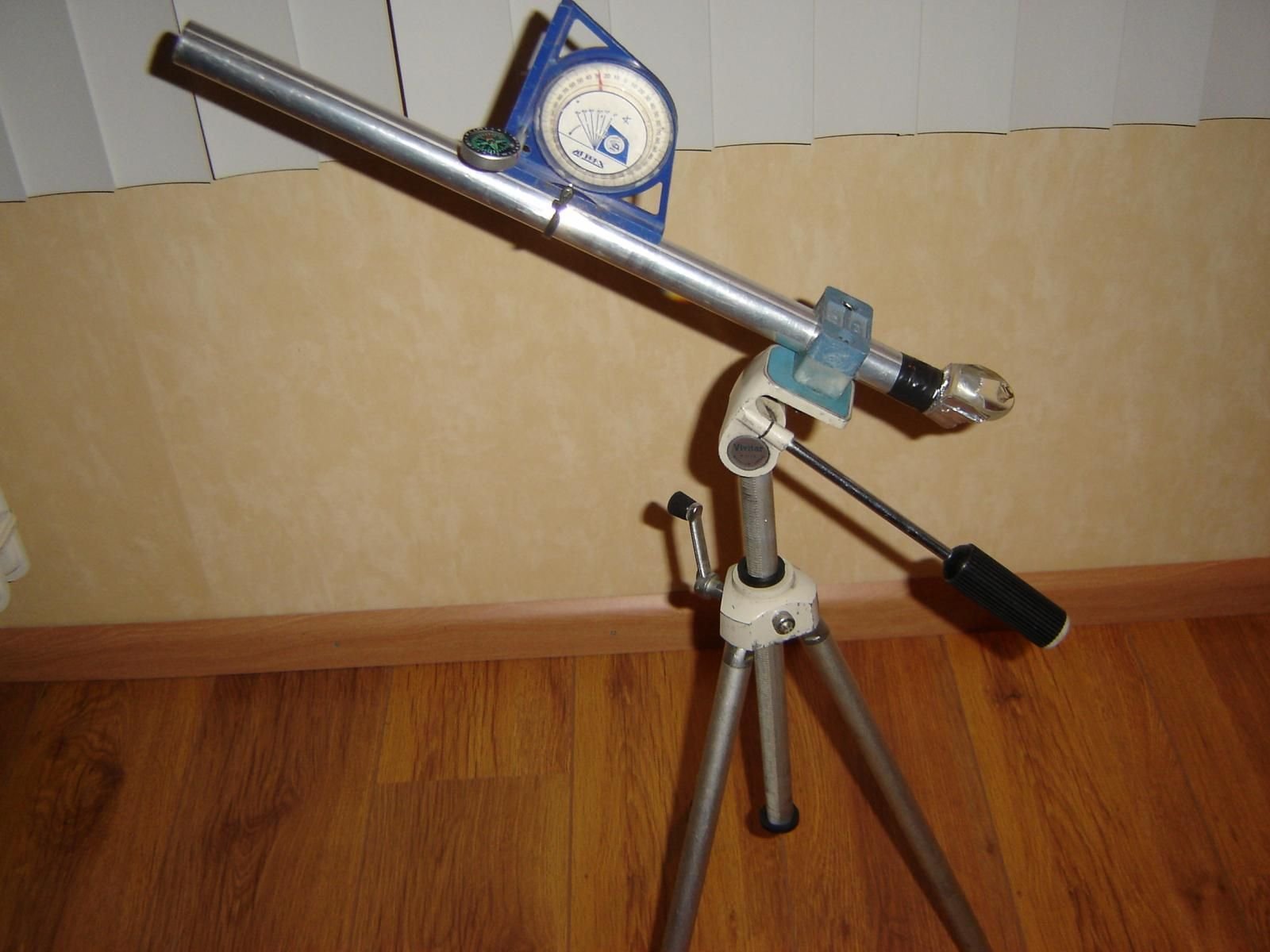

De richting bepalen met dishpointer gaat prima.echter ik kan daarmee niet bepalen of ik over het dak van mijn huis kijk naar een satteliet.  Of ik zie iets over het hoofd?
Het kan ook analoog  ☺️
Als je een buis op dezelfde elevatie houd in de richting van de satelliet die je wilt ontvangen en er doorheen kijkt kun je e.v. obstakels zien .
Ik heb aan het ondereind van de buis een prisma uit een oude verrekijker zitten zodat ik van opzij door de buis kan kijken .
