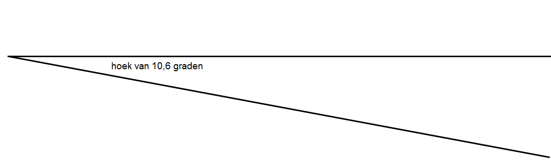

De lnb's moeten als volgt afgesteld worden:
De rail moet 10,6 graden schuin gezet worden. Dat kan alleen als je de rail zo monteert, dat het gat in het midden in de onderste groef zit.
De afstanden van de lnb's moeten als volgt staat:
- tussen de HB en de Astra 19,2 is 64mm
- tussen de Astra 19,2 en Astra 23,5 is 44,5mm
- tussen de Astra 23,5 en Astra 28,35 is 50mm
d.w.z aan de voorzijde gemeten van kuiltje tot kuiltje in de kap
De Astra 19,2-lnb moet zo veel mogelijk boven de arm staan.
De skew van de lnb's moeten als volgt worden afgesteld:
- Hotbird 13 op -2°
- Astra 19,2 op -2°
- Astra 23,5 op -5°
- Astra 28,35 op -8°
d.w.z. als je achter tegen de lnb's aan kijkt met de wijzers van de klok meegedraaid gemeten t.o.v. verticaal, niet t.o.v. de rail

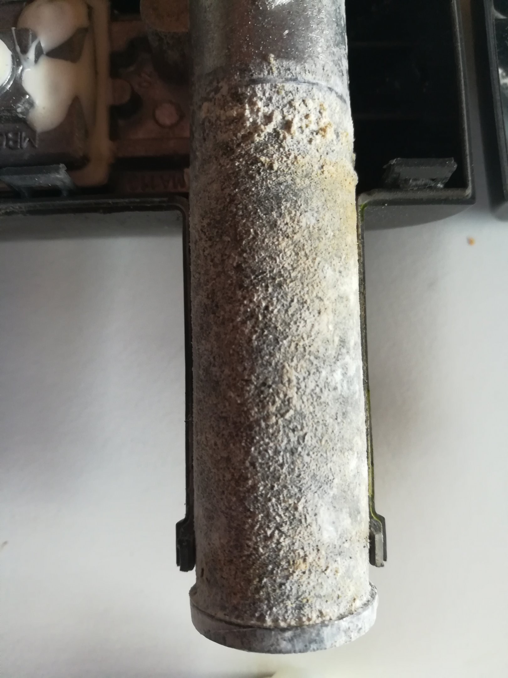

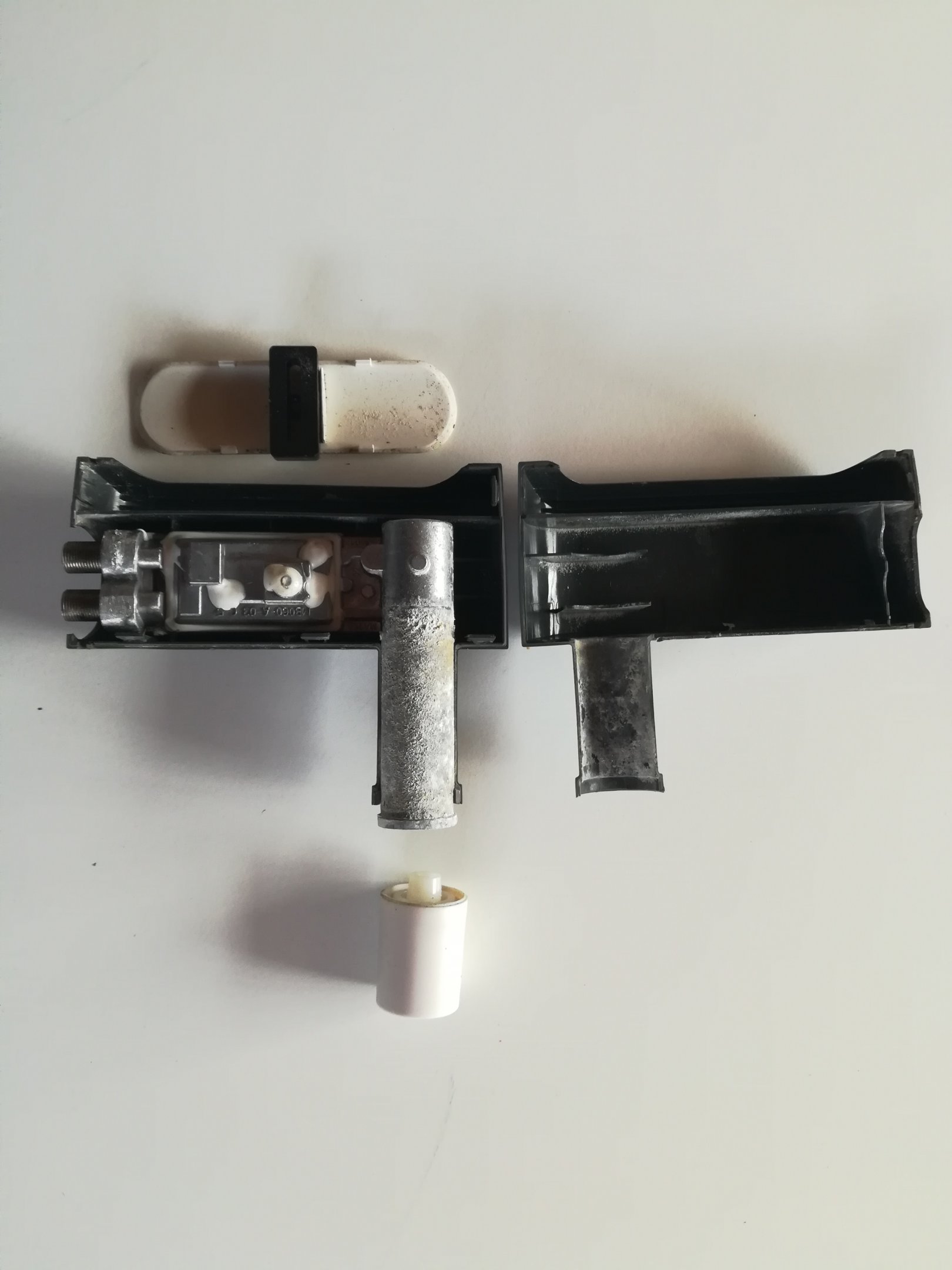

Uit nieuwsgierigheid heb ik de oude Inverto multiconnect opengemaakt. Het gaf een ´een kleine sneeuwbui´.
De metalen delen zitten onder een wit poeder, corrosie neem ik aan.
Ik vraag mij af of dit exemplarisch is, of normaal. Wellicht heeft dit de goede werking nadelig beeinvloedt.
Nog dank voor jullie reacties.
De buitenkant van de golfpijp is niet zo belangrijk hoe die er uit ziet, wel de binnenzijde. Was die nog wel blank?
Ook helemaal achterin de golfpijp waar de antennes zitten moet het helemaal schoon zijn.
De binnenkant is op het oog schoon en het verchroomde (?) stukje metaal in de pijp glimt je tegemoet.
Dus uiterlijk zal het allemaal wel in orde zijn. Het was leuk om zo´n lnb eens open te maken.

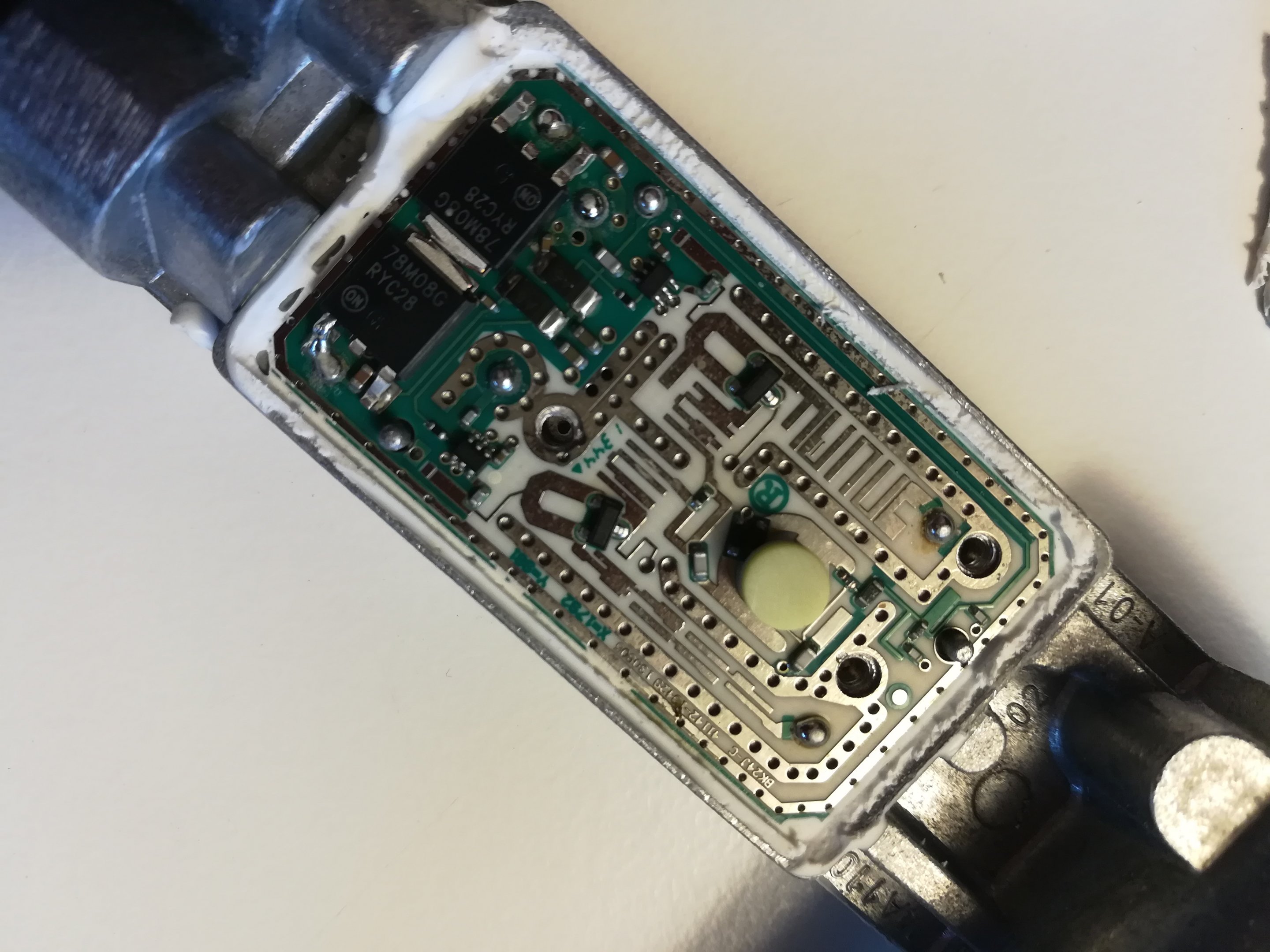

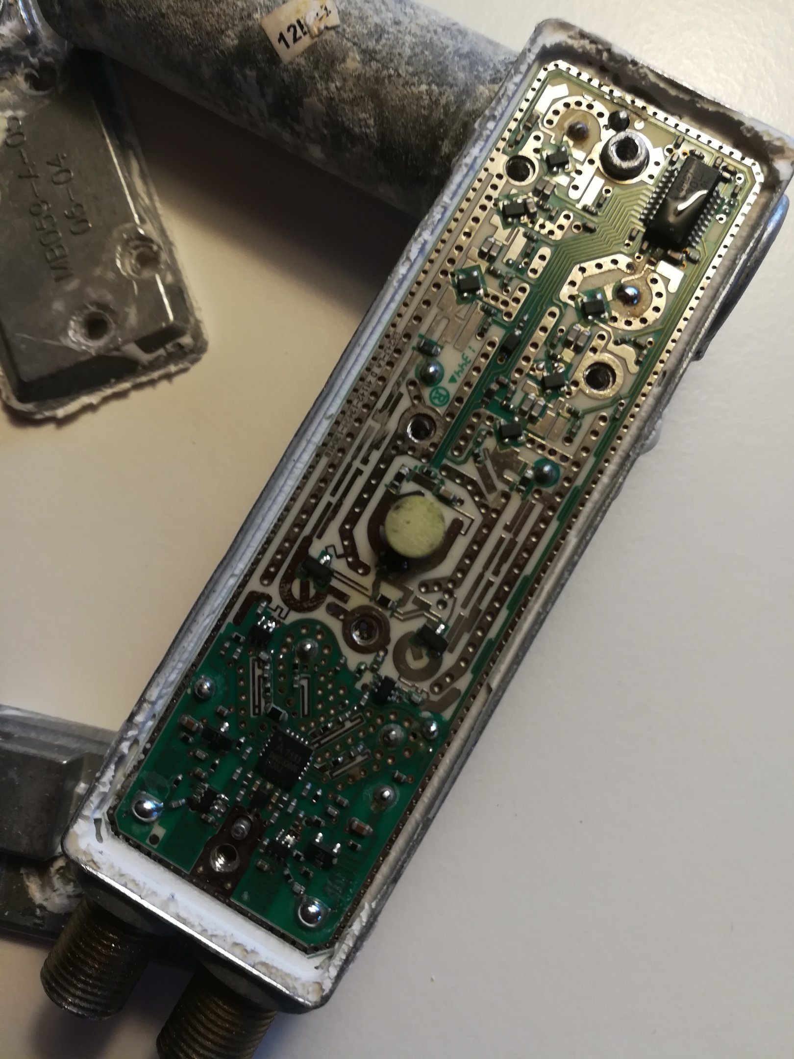

Ja, maar dit is nog niet echt open maken. Dan moet je ook dat dekseltje dat gekit is open maken. Dan kun je de electronica eens goed bekijken. Misschien is er vocht via de kap die op de golfpijp gemonteerd was binnen gedrongen en zijn de printplaten geoxideerd.
Na wat krabben en gepriegel heb ik beide printplaatjes blootgelegd.
Het ziet er naar uit dat vocht hier geen schade heeft aangericht.
