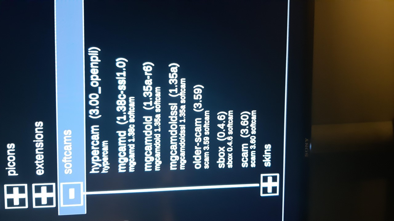

Maar nu het volgende; ik heb jullie hulp nog een keer nodig.
Ik heb nog steeds last van een bevriezend beeld, kort maar wel hinderlijk.
Ik heb een kaart (oranje) van CD in het onderste slot, geen CI.
Ik heb het hele forum afgezocht naar een werkende Oscam voor CD, maar niet gevonden.
Bij de installatie van OpenPli 7.1 wilde ik via applicatie en de groene knop meer applicatie downloaden. Ik zag geen bekende CCcam of Oscam.
(Zie bijgevoegde foto)
Vraag 1: hoe krijg ik de bekende Oscams en Cccams bij de applicaties ??
Vraag 2: heeft iemand voor mij een werkende Oscam.server en de bijbehorende files voor DM900, Canal Digitaal en OpenPli 7.1 ??
Eerst even een aantal randopmerkingen:
Voor de DM900/920 bestaat géén officiële OpenPli. Geen versie 6 of versie 7. De versies die je voor deze ontvanger vind zijn allemaal 'homebuilds of knock-offs'. Via diverse fora en gebruikers ook bekend dat juist deze versies niet erg stabiel draaien. Geen idee hoe oud de gebruikte drivers zijn..
Om dezelfde reden vind je bij deze versies ook geen recente OScam in hun 'feeds'
Wil je een stabiele OpenPli 'alike' dan raad ik je OpenVision op PurE2 aan. Beiden hebben een feed waarin ook OScam gedownload kan worden.
Wil je Dream geliëerde firmware dan is NewNigma2 en DreamElite aan te raden..
Wat de oscam.server betreft.. Die zijn image onafhankelijk. Die vind je zonder enige moeite in grote getale op het internet. Als je wil kan ik je er ook één sturen. Dit zijn redelijk recht voor zijn raap bestanden. Zelfs op Sat4All hier legio CDS configuraties te vinden.
