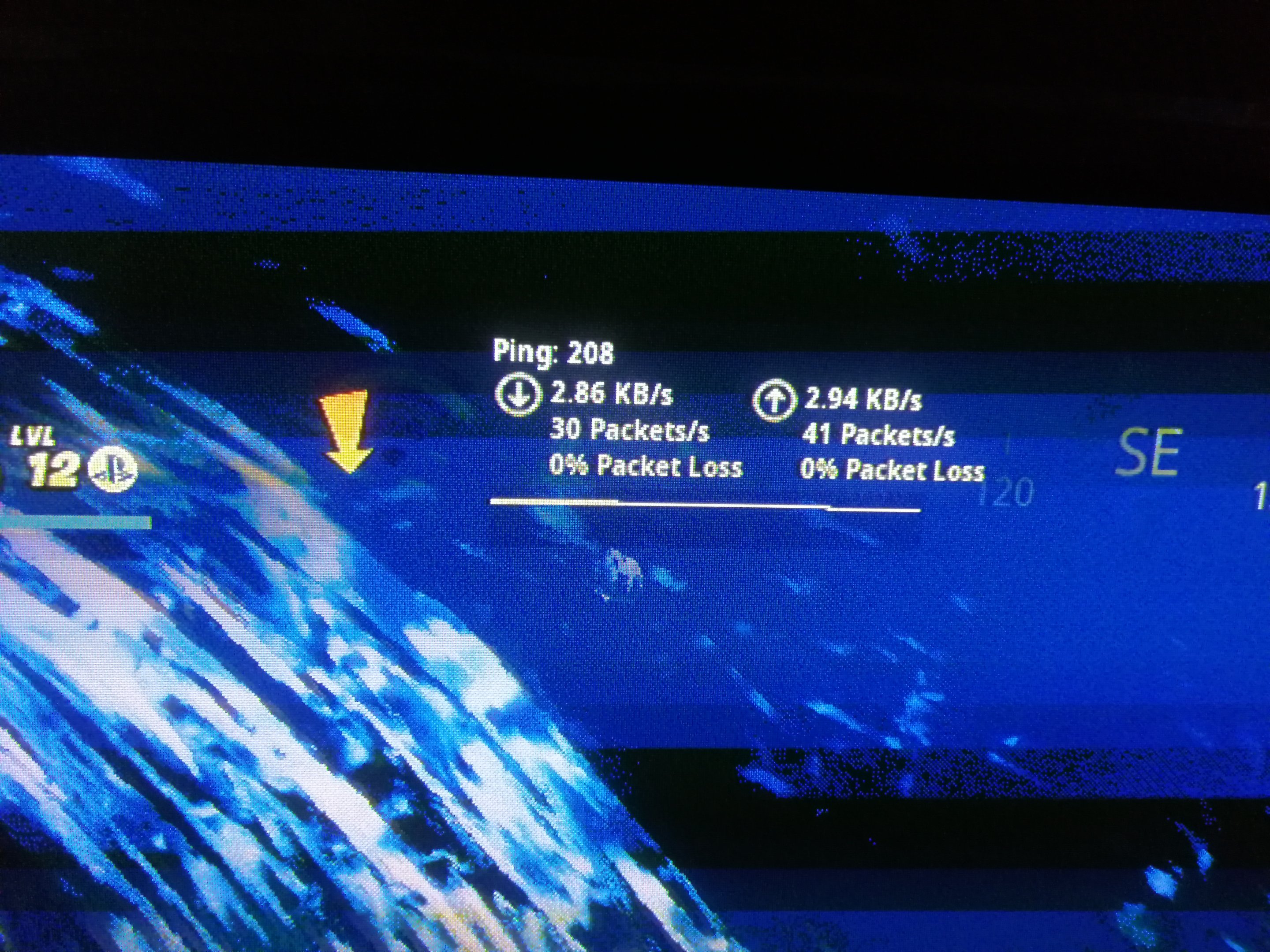

Gerard 76 Geplaatst: 22 februari 2020 Geplaatst: 22 februari 2020 Wanneer ik met de pc download dan krijgt mijn zoon bij 't gamen op de ps4 een erg hoge ping waardoor 't gamen praktisch onmogelijk wordt. Download ik niet dan is de ping wel laag. Beiden zijn bedraad aangesloten en zowel boven als beneden is de downloadsnelheid rond de 96 mb. Upload ligt rond de 115. Dat lijkt dus wel OK. We gebruiken een fritzbox als modem. Is er in de modem iets in te stellen waardoor de ps4 geen hinder heeft van 't downloaden? Dit probleem duurt op zich niet zo lang maar 't zou gewoon fijn zijn als we onafhankelijk ons ding tegelijk kunnen doen.

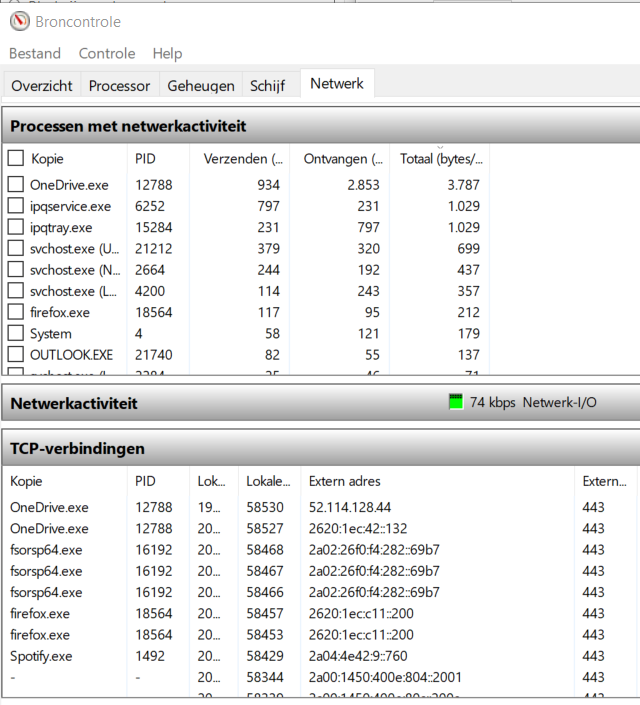

Tonskidutch Geplaatst: 29 februari 2020 Geplaatst: 29 februari 2020 (aangepast) met wireshark kun je die tegenpartij controleren maar ook nMet de broncontrole uit je taakbeheer, kun je al heel wat vinden en eventueel tracen 29 februari 2020 aangepast door Tonskidutch schrijffoutje No Rhyme No Reason LTJ Xperience, Jackson Sloan

Gerard 76 Geplaatst: 8 maart 2020 Auteur Geplaatst: 8 maart 2020 (aangepast) Op 29-2-2020 om 09:48, Tonskidutch zei: ofschoon je natuurlijk een en ander kunt optiemeren voor een specifieke toepassing, maakt het wel uit welk IP-adres je wilt benaderen en welk URL je gebruikt voor het gamen dat is middels een vergelijking met uw Windows pC bedraad aan het LAN makkelijk te achterhalen de stelling is dat je ook een snelle upload van de server / tegenpartij moet hebben indien dat niet het geval is gaat het niet lukken met "die Game" dus hoef je ook niet verder te zoeken bij je eigen router Gerard 67 geeft toch ook geen informatie over "dat Game" welke hij wil spelen, dat voor een vergelijking natuurlijk wel belangrijk is. Er zijn ook fake gaming sites. Het gaat om Fortnite. Heb in de modem de ps4 prioriteit gegeven. Dit kan ergens in het menu Filter. Toch maakt dit geen verschil. Downloaden via usenet slokt gewoon alle bandbreedte op, zo lijkt het tenminste, of je nu 50 mb of 1 Gb hebt. Wat ik ook nog kan proberen is om het download programma zo in te stellen dat ie niet de maximale downloadsnelheid haalt. Minder lijnen, 8 ipv 12. Es zien of dat helpt. 8 maart 2020 aangepast door Gerard 76 Edit
