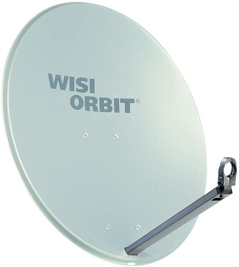

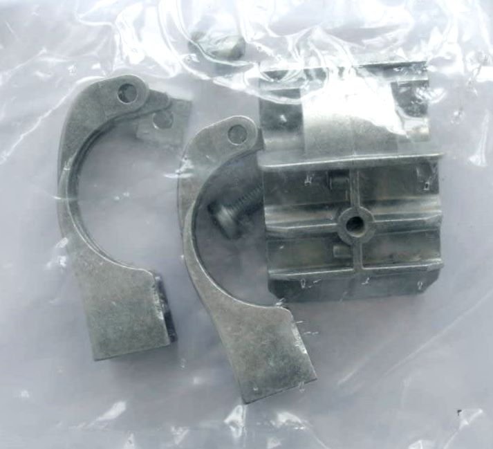

Onmogelijk dat je de duo-lnb in deze kunststof lnb-houder kunt plaatsen. Daar is deze veel te breed voor. Dan zou de golfpijp van de vrij hangende kop zich boven de bevestigingsschroef moeten bevinden en dan komt de duo-lnb veel te schuin te staan.
Het lijkt er inderdaad op dat het de WISI OA 38 is, een schotel van 80cm zoals ze aangeven en dus groter dan 60cm zoals ik eerder al aan gaf te vermoeden.
Maar er is wel een passende aluminium lnb-houder van WISI, namelijk de: Wisi OF 381, Replacement Aluminium LNB Holder for Offset Parabolic Antenna OA 38
ofwel in het Duits, de Wisi OA38-ALU-LNB-Halterung. Die is wel smal genoeg om tussen de twee golfpijpjes van de duo-lnb te monteren. Die zit tegenwoordig standaard op de 80cm WISI Orbit schotel gemonteerd, zie de bijlage.
Ik ben benieuwd hoe breed en hoe hoog de schotel nu precies is op de spiegel gemeten dus zonder de rand mee te rekenen.
En geloof me nu maar, die aluminium lnb-arm is 20mm hoog en 50mm breed.
Nu nog vinden wat overal is deze lnb houder niet leefbaar.
En de andere LNB houders plastic en metalen versie die er zijn besproken in het topic zijn ook niet geschikt begrijp ik?

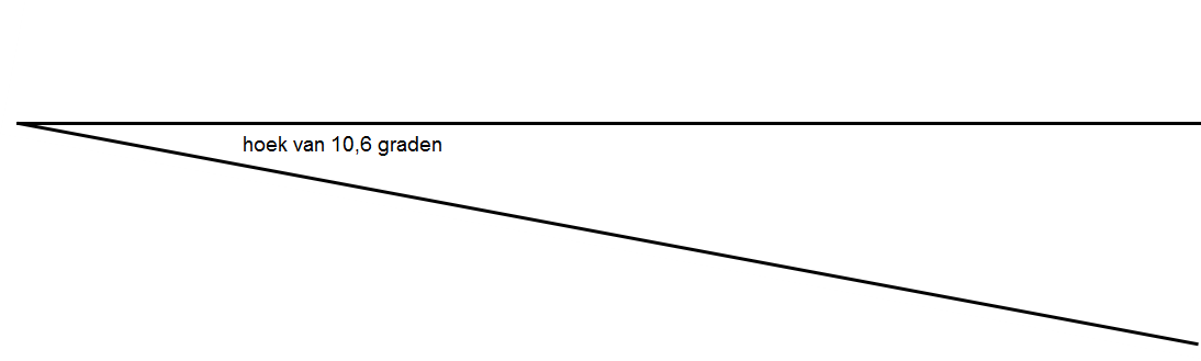

Op een schotel van 70 cm breed zonder de rand, is de duo-lnb goed te gebruiken.
Omdat de afstand van de twee koppen gebaseerd is op een schotel van 60cm, betekent dit wel dat als de schotel op de Astra 19,2 wordt uitgericht zoals nu het geval is, je geen optimale ontvangst hebt op de Astra 23,5. Het is dus beter de kop van de Astra 23,5 in de klem te zetten en de schotel op de Astra 23,5 uit te richten.
In Sauerland moet de duo-lnb 10,6° schuin staan.

Verrassend, als je naar hun catalogus kijkt: https://www.wisi.de/fileadmin/Prospekte/pros_SAT-Empfangsanlagen_de_WEB.pdf
De OA36 heeft een Durchmesser van 60 cm, en de OA38 een Durchmesser van 80 cm.
Of zouden ze daar als 'durchmesser' de hoogte hebben genomen, ipv de breedte?
Ben benieuwd wat de hoogte van jouw schotel is; of dat jouw exemplaar niet in de catalogus staat? Buitenmaat schotel, buitenmaat vierkante arm? ;);)
(Ben nog steeds benieuwd of je de arm echt verkeerd hebt opgemeten, of niet.)

Normaal is een offsetschotel hoger dan hij breed is maar Duitse schotels zijn vaak ook zuiver rond. Het merkwaardige is dat in een schotelserie van klein naar groot zowel ronde als ovale schotels gebruikt worden. Wat je dan wel ziet is, dat de zuiver ronde schotels aan de voorzijde niet vlak zijn. Beide zijkanten staan iets verder naar voren dan de boven- en onderzijde. Dat kan ook niet anders als het een parabolische spiegel moet zijn. Maar de breedtemaat bij een zuiver ronde schotel mag je niet vergelijken met een schotel die hoger is dan hij breed is wat de versterking betreft die hij geeft. Wat betreft de maatvoering die ze opgeven bijv. een 70cm of een 80cm schotel, kun je er nooit van op aan wat ze precies bedoelen en als je naar de breedte en de hoogte gegevens kijkt als die al worden aangegeven, weet je niet of dat met of zonder rand is.
Nog gekker maken ze het door de hoogtemaat dikwijls aan te geven tot de onderzijde van de lnb-arm als die zich onder de schotel bevindt. Je krijgt dan een extreem verschil tussen de breedte en de hoogte van de schotel die niet meer in overeenstemming is met de offsethoek van de schotel. Het betreft dan de montage afmetingen.
