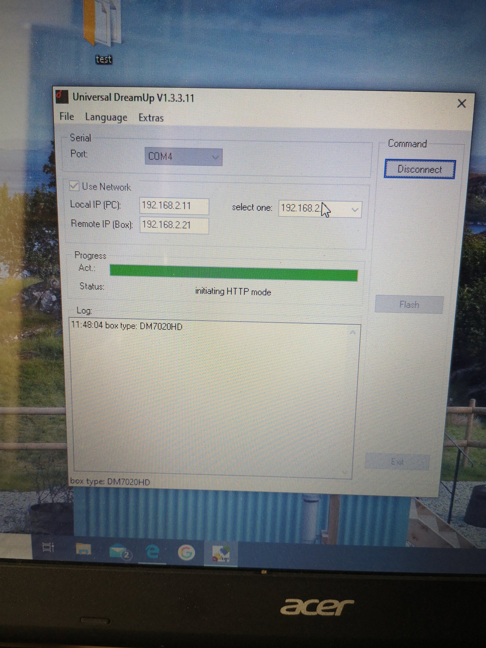

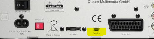

iemand Geplaatst: 26 maart 2020 Geplaatst: 26 maart 2020 Hoe laad je de firmware ? Gebruik Dreamup icm Service poort en usb kabel. In dreamup kun je rechtsboven iets van flash-herstel aanvinken. zie gr. Erik
edbe Geplaatst: 27 maart 2020 Auteur Geplaatst: 27 maart 2020 ik flash gewoon zoals op foto onder 2 x KPN TV+ Box & Formuler Z11 Pro
iemand Geplaatst: 27 maart 2020 Geplaatst: 27 maart 2020 Tijd voor dreamup ... icm usb-kabel gr. Erik
edbe Geplaatst: 27 maart 2020 Auteur Geplaatst: 27 maart 2020 1 uur terug, iemand zei: Tijd voor dreamup ... icm usb-kabel dus usb kabel van pc naar usb dreambox 2 x KPN TV+ Box & Formuler Z11 Pro

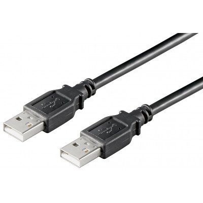

Mojo Geplaatst: 27 maart 2020 Geplaatst: 27 maart 2020 1 uur geleden, edbe zei: dus usb kabel van pc naar usb dreambox Nee, niet deze kabel. You know when you've been shagged. I like receivers who give me pleasure.
edbe Geplaatst: 28 maart 2020 Auteur Geplaatst: 28 maart 2020 ik ga vanmiddag het eens proberen.... 2 x KPN TV+ Box & Formuler Z11 Pro

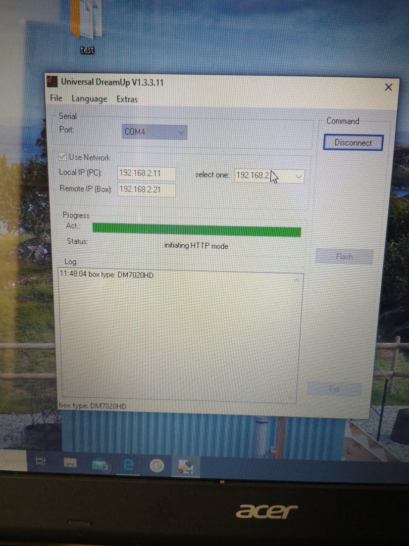

Tonskidutch Geplaatst: 28 maart 2020 Geplaatst: 28 maart 2020 dus dat werkt kijk eens bij Extras > herstellen Cereal at Midgnight John Mayall
iemand Geplaatst: 28 maart 2020 Geplaatst: 28 maart 2020 Juist... daar bedoelde ik. Vinkje aan en flash wordt bij firmware laden hersteld. gr. Erik
edbe Geplaatst: 28 maart 2020 Auteur Geplaatst: 28 maart 2020 nou heren de stekker gaat eruit, bedankt voor het mee denken....maar de box is al 1.5 uur aan het flashen……. volgens mij hoort dat toch niet zo lang te duren. mag een nieuwe ontvanger aanschaffen......wordt denk ik geen Dreambox meer......zal komende weken eens rustig alles bekijken. 2 x KPN TV+ Box & Formuler Z11 Pro
mebo870 Geplaatst: 28 maart 2020 Geplaatst: 28 maart 2020 Bij gebruik van serieel flashen met DreamUp "network" afvinken, anders loopt het zaakje toch nog via uw netwerk. Geen idee of het met een DM 7020 HD nog zo hoort, bij eerdere modellen moest eerst nog een driver gedownload worden, die zorgt voor communicatie tussen de com poort en de usb poort, waarmee je de DM verbind. (USB to mini USB) En dat serieel flashen duurt immens lang. The key to happiness. Stay away from idiots
edbe Geplaatst: 29 maart 2020 Auteur Geplaatst: 29 maart 2020 13 uren geleden, mebo870 zei: Bij gebruik van serieel flashen met DreamUp "network" afvinken, anders loopt het zaakje toch nog via uw netwerk. Geen idee of het met een DM 7020 HD nog zo hoort, bij eerdere modellen moest eerst nog een driver gedownload worden, die zorgt voor communicatie tussen de com poort en de usb poort, waarmee je de DM verbind. (USB to mini USB) En dat serieel flashen duurt immens lang. hij is al 2.5 uur aan het flashen en nog niks...……. 2 x KPN TV+ Box & Formuler Z11 Pro
