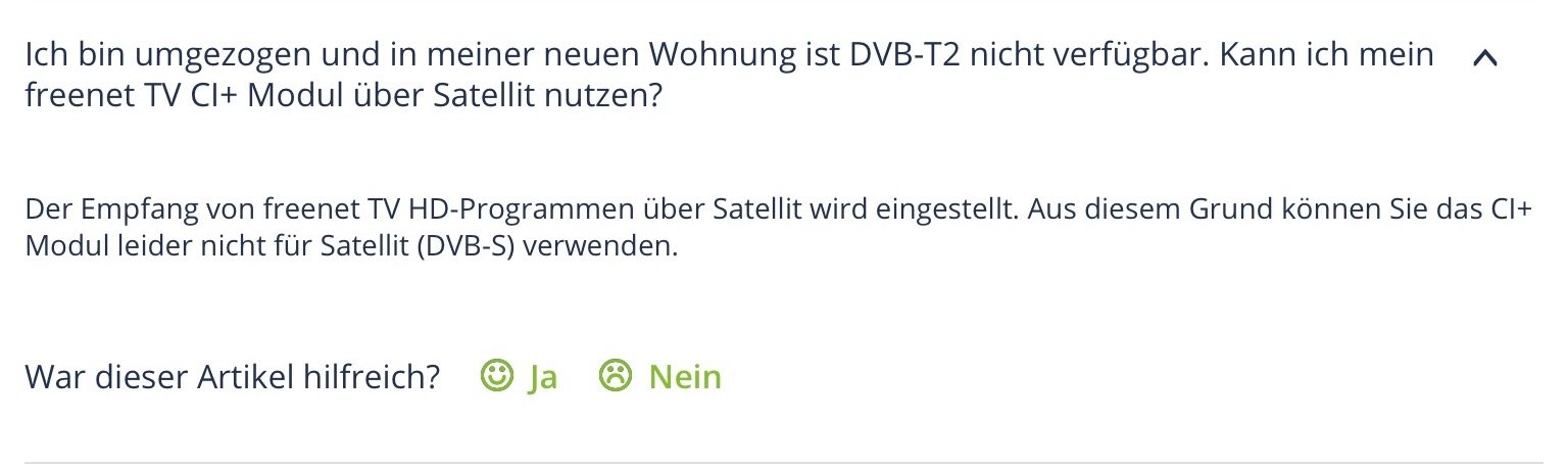

sattv4iedereen Geplaatst: 22 april 2020 Geplaatst: 22 april 2020 hi, op een duitse website staat een freenet module, vooor dvb-t2 in duitsland. Maar er staat ook op voor satelliet hd+. kan dat kloppen dat de module van freenet gaat voor aardse en satelliet signalen? Ontvangst van de astra 3 satelliet met een selfsat h50D via de vu zero 4K.cd multiroom pakket met mz 102 en een vu uno 4k dvb-c fbc tuner met ci+ tv met een kaartje( telenet ). Gigablue bijgekomen voor sat en kabel.Informatie die ik geef, gaat over de Belgische situatie, tenzij anders vermeld|
Mimisiku Geplaatst: 22 april 2020 Geplaatst: 22 april 2020 (aangepast) FreeNet stopt binnenkort de satellietverspreiding (en terecht) ze bieden praktisch hetzelfde als HD+. Je kunt dus beter een HD+ kaart bemachtigen. Deze activeren en gebruiken. Momenteel draait OScam 11576 en hoger prima met deze kaarten. 22 april 2020 aangepast door Mimisiku Foto als bewijs Afscheid….. Nog een paar maandjes te gaan…
Tonskidutch Geplaatst: 23 april 2020 Geplaatst: 23 april 2020 (aangepast) De CI-Cam van Freenet is eigenlijk bedoeld voor je TV middels DVB-T2 met CI-Cam slot. En in de Ultimo4K met DVB-C/T2 die ik in Dresden gebruikte werkte deze CI-Cam niet. (ik heb veel geprobeerd toen DVB-T uitgeschakeld werd in Duitsland) Als tweedehandse CI-Cam is die bovendien veel te duur t.o.v. een standaard HD+ kaartje voor satelliet. nu is het wel zo => gezien jouw handtekening ( met zero 4K met abbo op Start hd pakket CD,TNT en HD+ ) dat je 3 kaartjes hebt en een kaartlezer in de ZERO4K, of heb je cardreader per USB eraan? 23 april 2020 aangepast door Tonskidutch zag de handtekening hetgeen me verbaasde Ding Dang Dong Les Rita Mitsouko
Mimisiku Geplaatst: 23 april 2020 Geplaatst: 23 april 2020 De FreeNet CI+ heeft klaarblijkelijk geen Neotion chipset, dus werkt niet in de nog CI+ mogelijke firmware. Maar goed, mosterd na de maaltijd..FreeNet zend binnenkort niet meer uit op de sat dus is deze module waardeloos voor sat kijkers. Hij heeft usb cardreaders w.o. een Stinger USB die hij niet aan de praat krijgt (kreeg). Hij heeft al 2 maal beloofd die op te sturen, maar dat vertikt hij. Ergo: met hem afspraken maken is zinloos.. Afscheid….. Nog een paar maandjes te gaan…

Sverige Geplaatst: 23 april 2020 Geplaatst: 23 april 2020 Er is vlak na het afschakelen van Freenet via satelliet een actie geweest van HD+ om je freenet module in te wisselen voor een HD+ module en kaart. Dat zegt denk ik genoeg, dat je de freenet module niet voor HD+ kan gebruiken, anders zouden ze de ruil actie niet gedaan hebben. Momenteel is freenet alleen een provider voor de uitzendingen via DVB-t2. - VU+ Ultimo 4K met 1x DVB-S2 FBC Twin + 1x DVB-C/T2 Dual tuner met VTI icm 2x een CityCom 2000 CCA850 voor Thor 1W en Astra 19.2Ost Missachtet wird, was es umsonst gibt (Else Pannek)
Mimisiku Geplaatst: 23 april 2020 Geplaatst: 23 april 2020 Zelfde actie als bij de afschakeling van Diveo l.l. Is gewoon een marketing actie van HD+. En ook eigenlijk niets mis mee. De FreeNet module gebruikt geen Neotion chipset dus waarschijnlijk ook niet herprogrammeerbaar voor Nagra van HD+ Afscheid….. Nog een paar maandjes te gaan…
