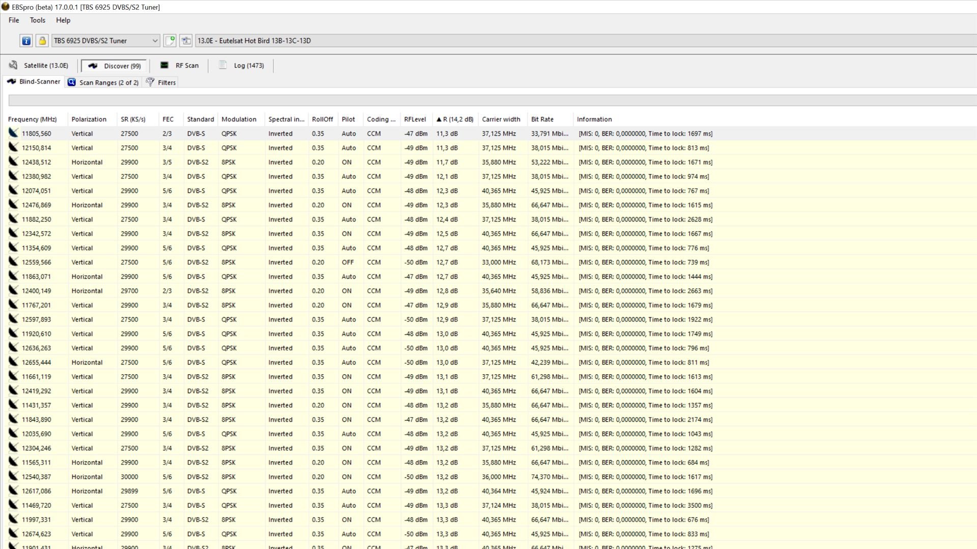

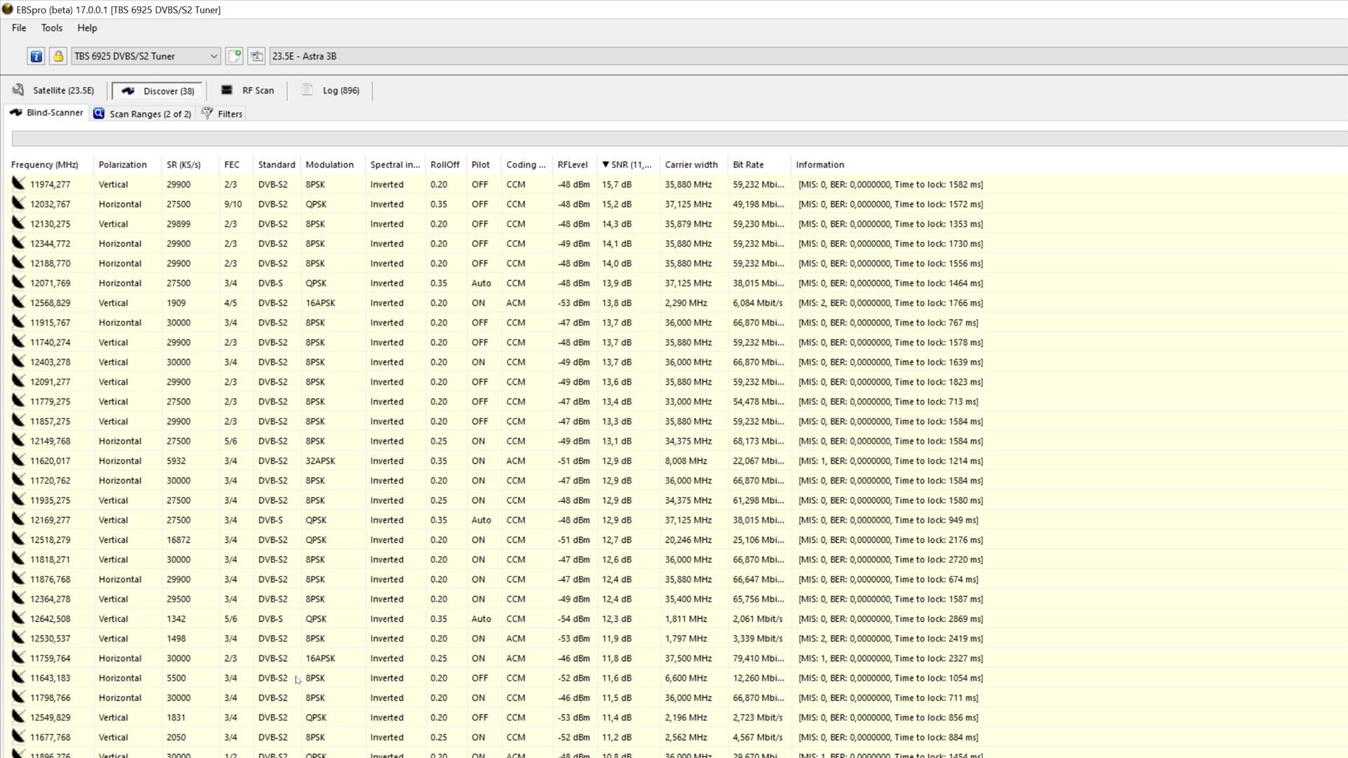

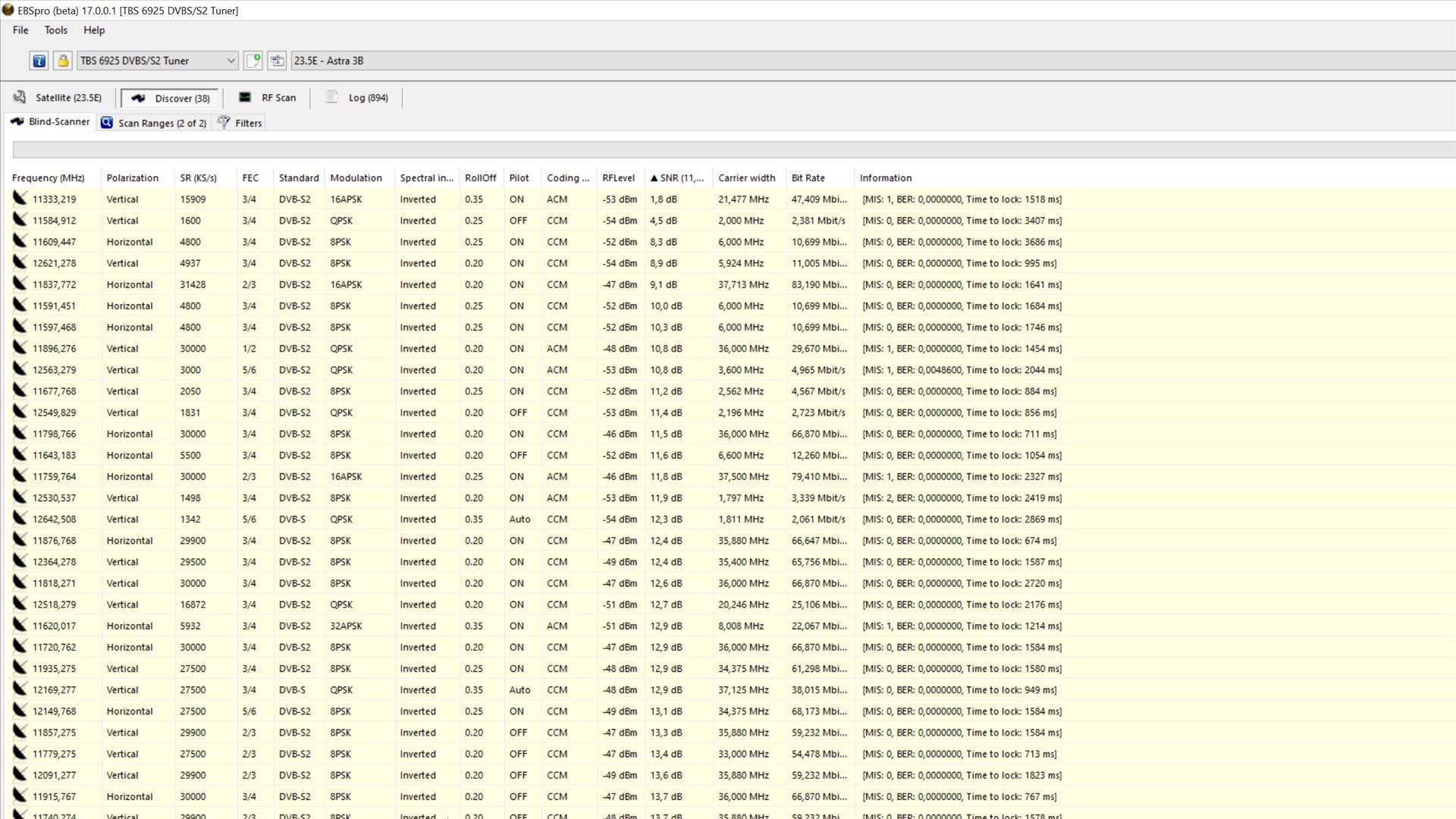

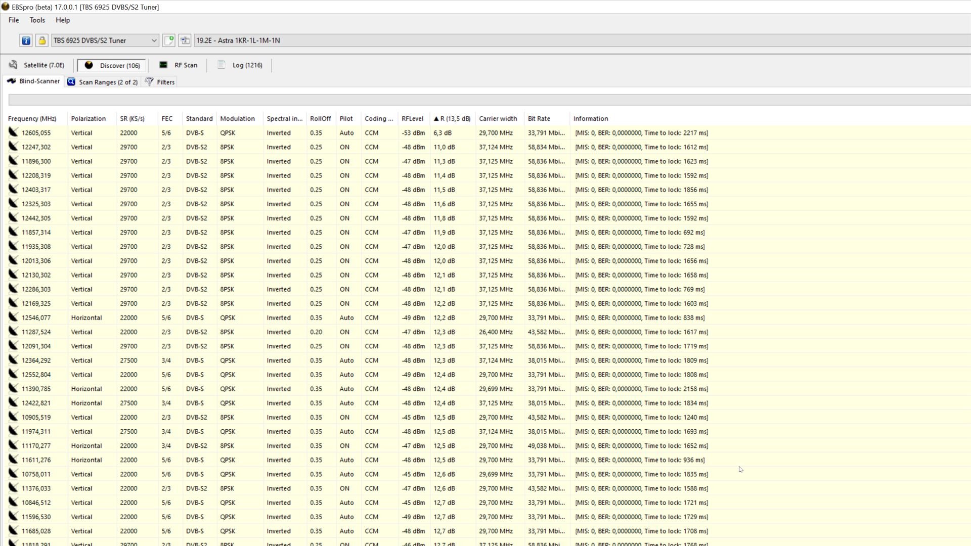

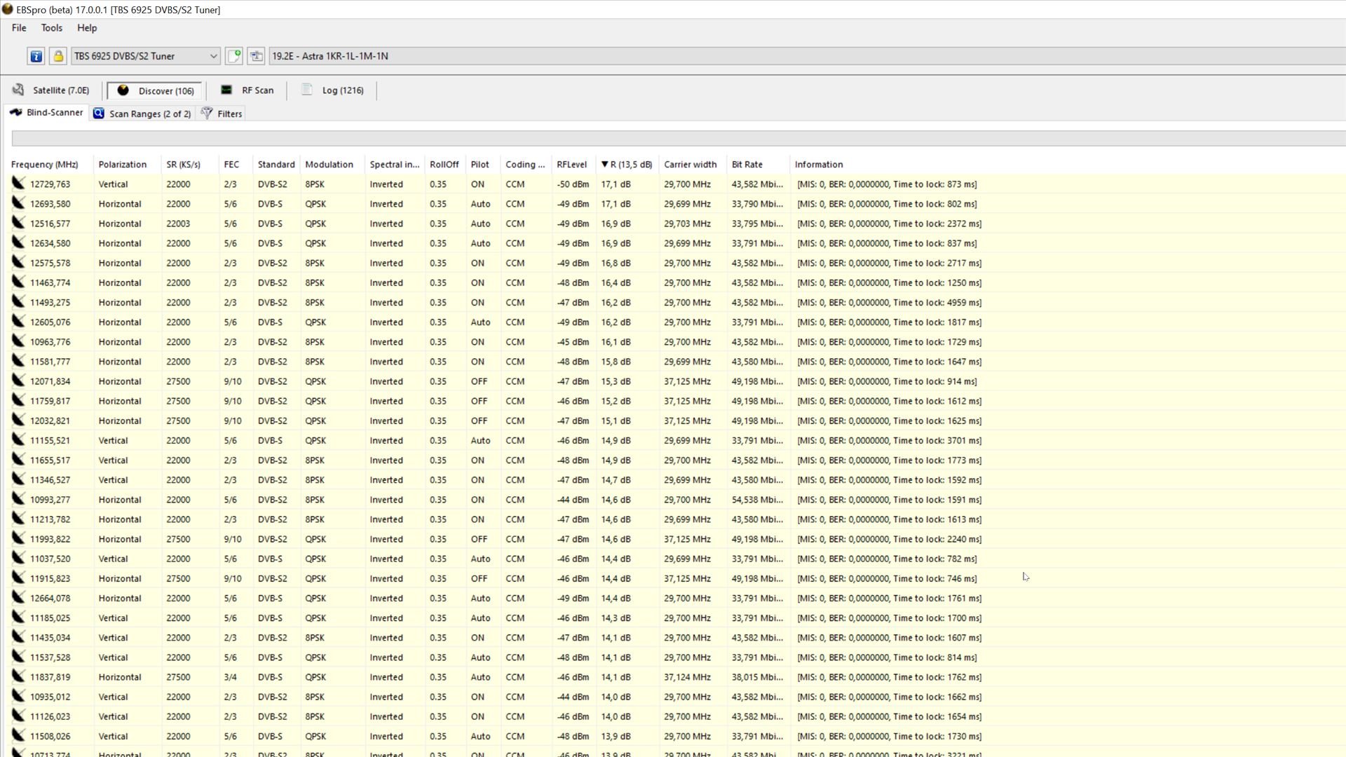

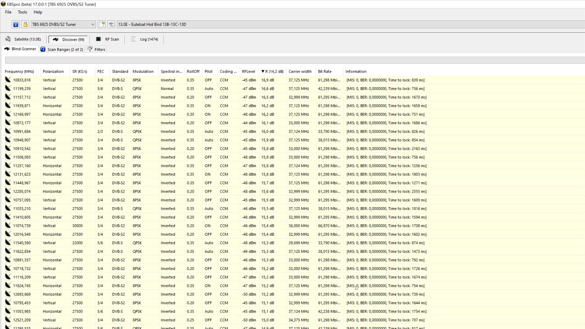

Crazy Sat Geplaatst: 10 mei 2020 Geplaatst: 10 mei 2020 (aangepast) Quote Hallo Crazy Sat , dank u voor deze lijst. Natuurlijk wil ik de lijst van de 13 en 23,5 en 19,2 ook wel hebben .maar ook voldoende is ,de zwakste transpondor per satelliet die wel te onvangen is op mijn bescheiden big bi sat schotel .mvg Ricardo Resultaten voor de 23,5°E,19,2°E en 13,0°E posities. Voor het ogenblik wel zwaarbewolkt en lichte druilregen . Ontvangst op een Deltastar 90 cm met een TBS 6965 kaart. 23,5E (38 TP's) Zwakste FTA zenders op 11779 V 27500 (Astra UHD Demo & SES UHD Demo) , bij gebrek aan een UHD ontvanger 11741 V 29900 (Testbeelden CD en TVV) 19,2E (106 TP's) Zwakste FTA zenders op 12605 V 22000 (Sky News Int. + WDR gewestelijke zenders) 13,0°E (99 TP's) Zwakste FTA zenders op 11805 V 27500 (Rai Sport,Rai Storia,Rai Gulp & Senato) 10 mei 2020 aangepast door Crazy Sat feedhunting , a crazy hobby ! Edison OS mio 4K UHD + Octagon SF8008 4K UHD + Dr.HD F15 + Edison OS mini + Technomate TM-5402 HD M3 CI , Moteck SG2100 + Deltastar 90 cm + Invacom C120 QDF-031 Quad lnb + SkyStar HD2,TBS5927 , en TT-budget S2-1600 kaart. Channel Master 180 cm schotel + ESX241 lnb voor C-band. DVB-T2 via Oostvleteren,Egem,Mont des Cats,Bouvigny en Doornik.

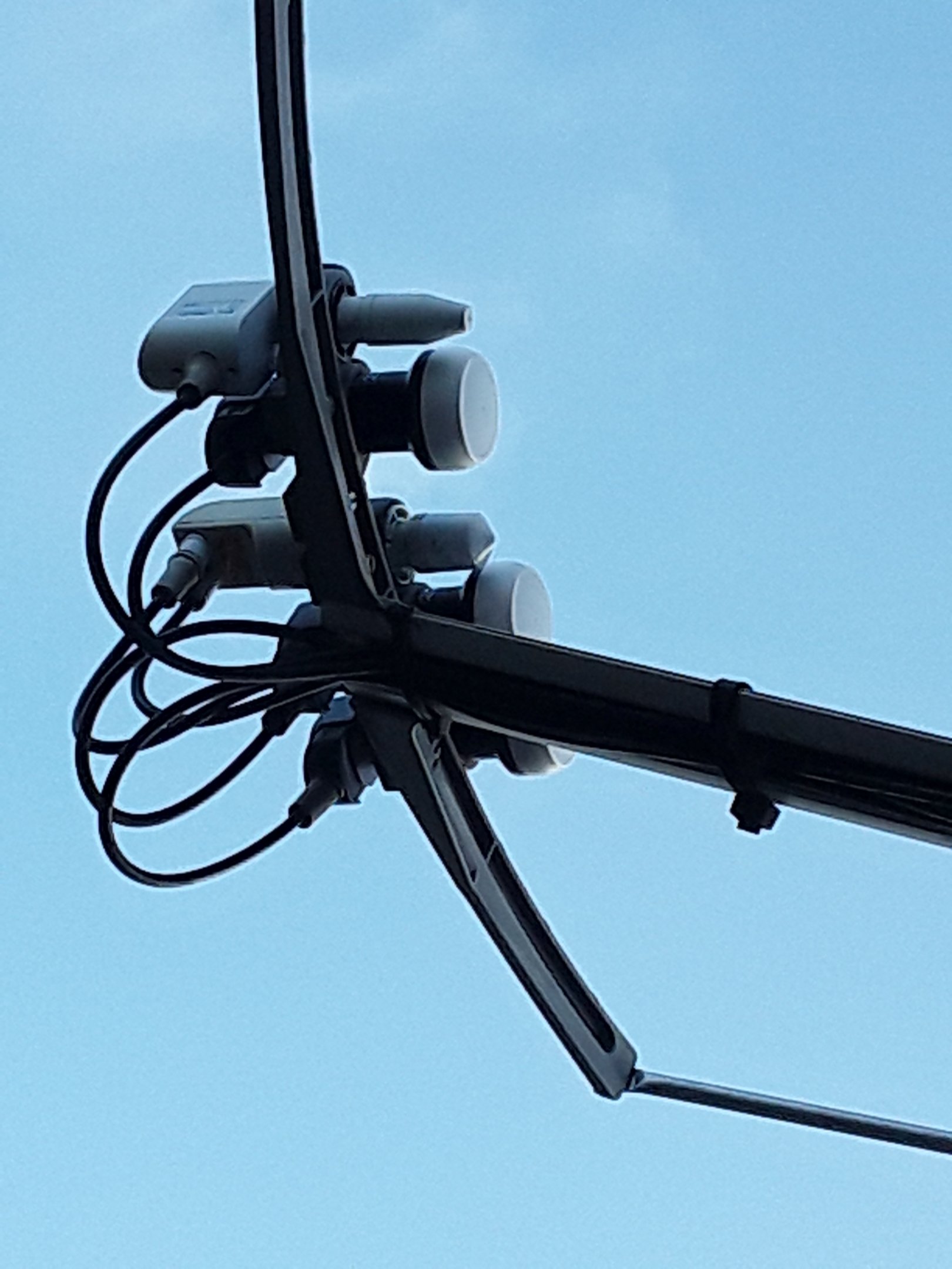

RicardoBelli Geplaatst: 10 mei 2020 Auteur Geplaatst: 10 mei 2020 Bedankt Crazy Sat .voor de lijsten hier kan ik wat mee ,en misschien ook mede forum leden .nogmaals bedankt . En Ventura heb jij de lnb's ook zover naar de schotel staan, vanaf de klemmen bij mij zon 2,5 centimeter richting de schotel.mvg Ricardo.
Crazy Sat Geplaatst: 10 mei 2020 Geplaatst: 10 mei 2020 RicardoBelli , ik heb ook nog een Big Bisat met acht satellieten , ik dus even na checken welke waarden hierop zijn. feedhunting , a crazy hobby ! Edison OS mio 4K UHD + Octagon SF8008 4K UHD + Dr.HD F15 + Edison OS mini + Technomate TM-5402 HD M3 CI , Moteck SG2100 + Deltastar 90 cm + Invacom C120 QDF-031 Quad lnb + SkyStar HD2,TBS5927 , en TT-budget S2-1600 kaart. Channel Master 180 cm schotel + ESX241 lnb voor C-band. DVB-T2 via Oostvleteren,Egem,Mont des Cats,Bouvigny en Doornik.
Ventura Geplaatst: 10 mei 2020 Geplaatst: 10 mei 2020 (aangepast) 1 uur terug, RicardoBelli zei: Ventura heb jij de lnb's ook zover naar de schotel staan. Nope. Quote ik heb ook nog een Big Bisat met acht satellieten , ik dus even na checken welke waarden hierop zijn. Met Rover Instruments of met de EBSpro? 10 mei 2020 aangepast door Ventura
RicardoBelli Geplaatst: 10 mei 2020 Auteur Geplaatst: 10 mei 2020 Ik had de lnb's voorheen ook + - 5 mm van de klemmen afstaan maar door ze dichter naar de schotel te zetten werd de signaal kwaliteit beter .vreemd maar waar

JPW Geplaatst: 22 mei 2020 Geplaatst: 22 mei 2020 Op 10-5-2020 om 15:34, RicardoBelli zei: Ik had de lnb's voorheen ook + - 5 mm van de klemmen afstaan maar door ze dichter naar de schotel te zetten werd de signaal kwaliteit beter .vreemd maar waar Ik heb bij mijn Big Bisat de Relook LNB's ook zo dicht mogelijk naar de schotel moeten zetten voor de beste kwaliteit. Typisch voor de Big Bisat? Cahors Big Bisat - 4x Relook twin-LNB's M7 MP-201 kreng
