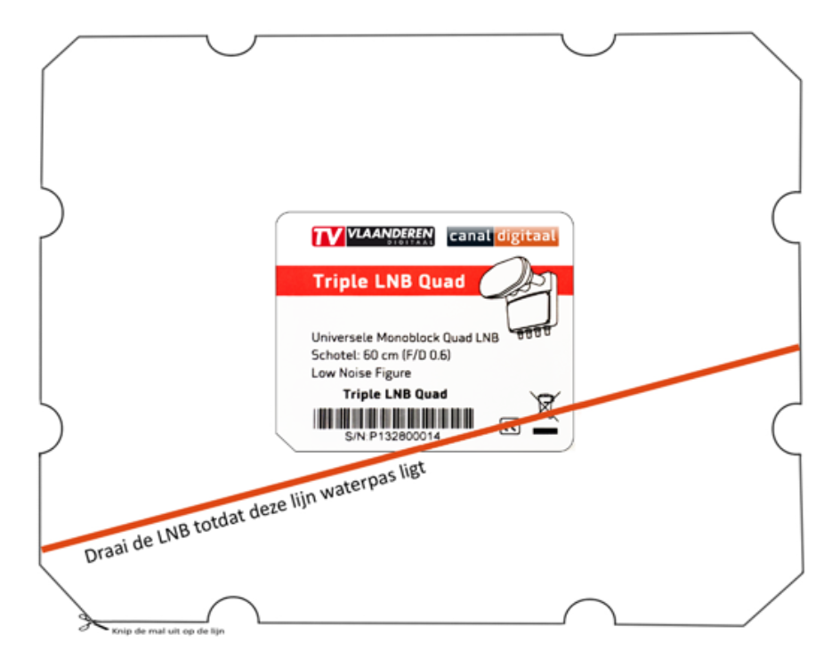

Kabel losgekoppeld, schotel naar de nieuwe mast verplaatst, en kabel weer vastgemaakt. Schotel verticaal en horizontaal uitgericht (denk ik toch ...) , LNB met waterpas en template afgesteld Ik ben ondertussen een dag verder en ik krijg alleen maar (goede) ontvangst op Astra 23, en nada op Astra 19 en 28.

Dan komt het, je verplaatst de schotel een paar meter en gaat zitten knoeien met een template voor de skew van de triple lnb, die niet voor uw locatie bestemd is, maar voor midden Nederland, zo’n  200 km van Casteau.
Hang de ontvanger aan de triple lnb, selecteer een zender op astra 19.2 en kantel de triple lnb heel .... heel langzaam, naar links of rechts, op een bepaald moment zal je wel ontvangst krijgen, dan fine tunen, dan staat de astra 28.5 ook goed.

Beste mebo
De schuine lijn die bij een triple-lnb geleverd wordt is niet speciaal gemaakt voor Nederland maar voor Nederland en België samen. De afwijking van die lijn kan dus ietsje afwijken. De werkelijke schuinte van de triple-lnb in Casteau moet -15,3° zijn. De schuine lijn op de meegeleverde mal is -15°, een afwijking van niks.
Ik denk dat er ondeugdelijke coaxkabel is gebruikt om de kabel te verlengen.
Misschien is de schotel te groot. Een triple-lnb past alleen op een schotel van 60 en 70cm breed.
