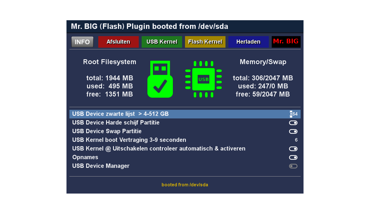

Daar heb je een punt... Ik heb waarschijnlijk de 'stable' geïnstalleerd. Zou dat even moeten nakijken. Ik ben best Dreambox 'savy'. Doe mijn installaties altijd zelf. Voor de DM525-Combo heb ik wat uitdagingen:
Ik gebruik MrBig om zo (via een 16GB mini USB stick) een 2GB 'root' te hebben (net als de 'grote' jongens van Dream. Hij boot daar ook van. Dus 'even' omzetten van 'stable' naar 'unstable' is wel een dingetje (edoch niet onoverkomelijk moest ik het willen). DBackup, DreamFlash, UserScript e.d. zijn allemaal geïnstalleerd. Het blijft natuurlijk een 2000 Mips box, maar wel met de mogelijkheden (qua geheugen) van de DM9x0. Enige trage is het 'koude starten' of herstart. Voor de rest merk je niks nadeligs. Zo is de DM525-Combo nog best een nifty bakje om te gebruiken...
