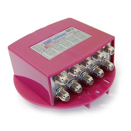

Toets op Google gewoon in: 10/1 diseqc-switch
Je vindt ze van allerlei merken maar ze komen volgen mij uiteindelijk allemaal van dezelfde fabrikant.
Volgens het topic dat door Sprietje gelinkt is, staat de switch bij aflevering in modus 7, dus op diseqc levels x.1 en x.2.
Dus probeer het eens in diseqc 1.1, met inputs 1 t/m 10, en absoluut de motorinstellingen UITgeschakeld (eventueel switch/ontvanger even geheel spanningsloos maken!).

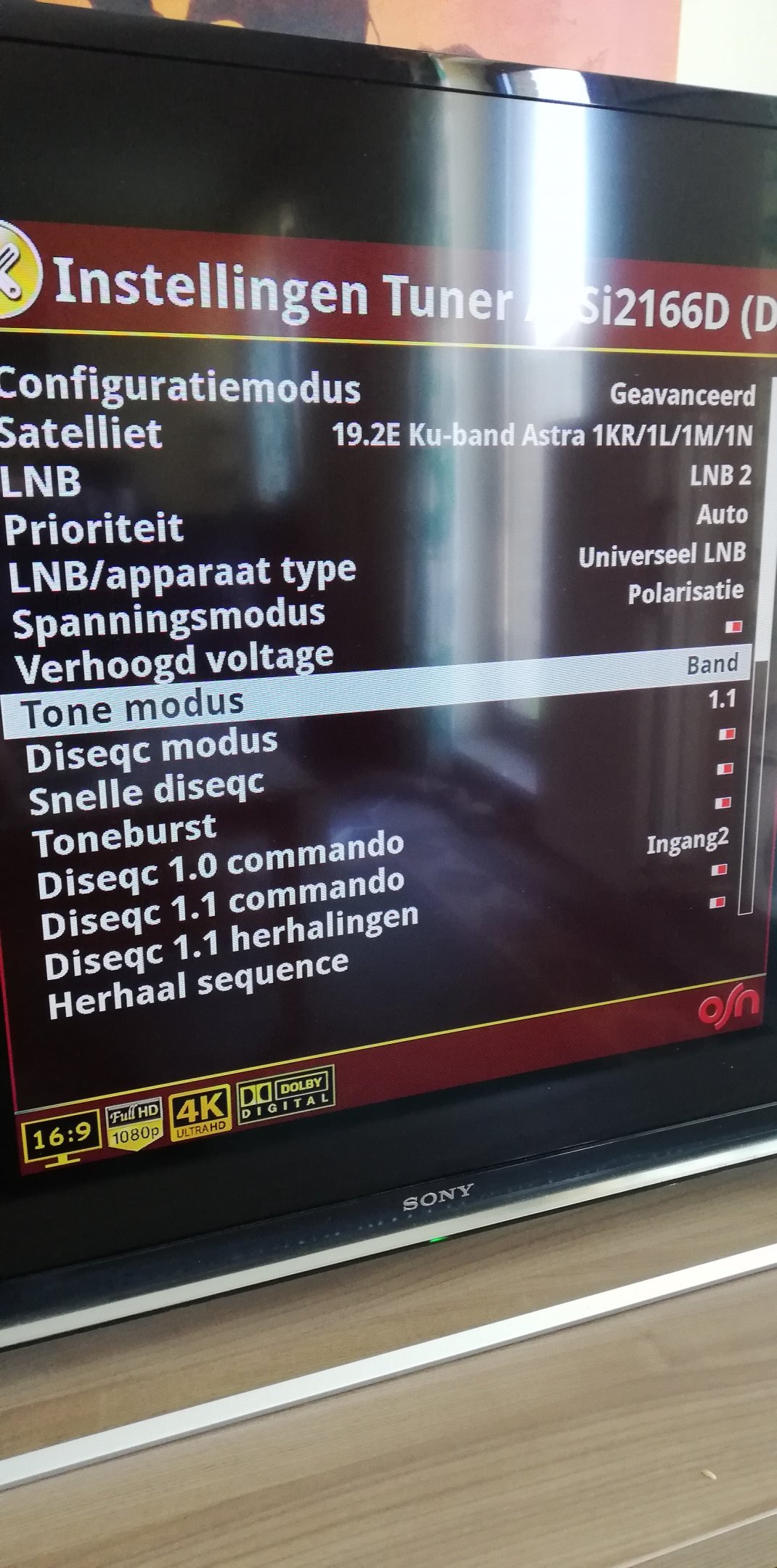

Krijg je het zo ook niet werkend, post dan screenshots van je instellingen, zodat we kunnen zien hoe je het hebt.

Ik zie hier niks vreemds, dit zou inderdaad een normale diseqc 1.1 instelling moeten zijn.
Zo te zien kun je nog naar beneden scrollen in dit scherm; wat staat daar?
NB: Is de switch geheel spanningsloos geweest in de tussentijd, voor je deze instelling weer probeerde? Dat is belangrijk, voor als de switch in één van de "auto"-modi staat.
Volgende stap zou kunnen zijn (na beantwoorden van bovenstaande vragen): testen met diseqc 1.2 commandoos.
Zo ongeveer op deze manier: https://www.sat4all.com/forums/topic/369959-hoe-vu-uno-openpli-instellen-voor-101-switch/?do=findComment&comment=2588294
