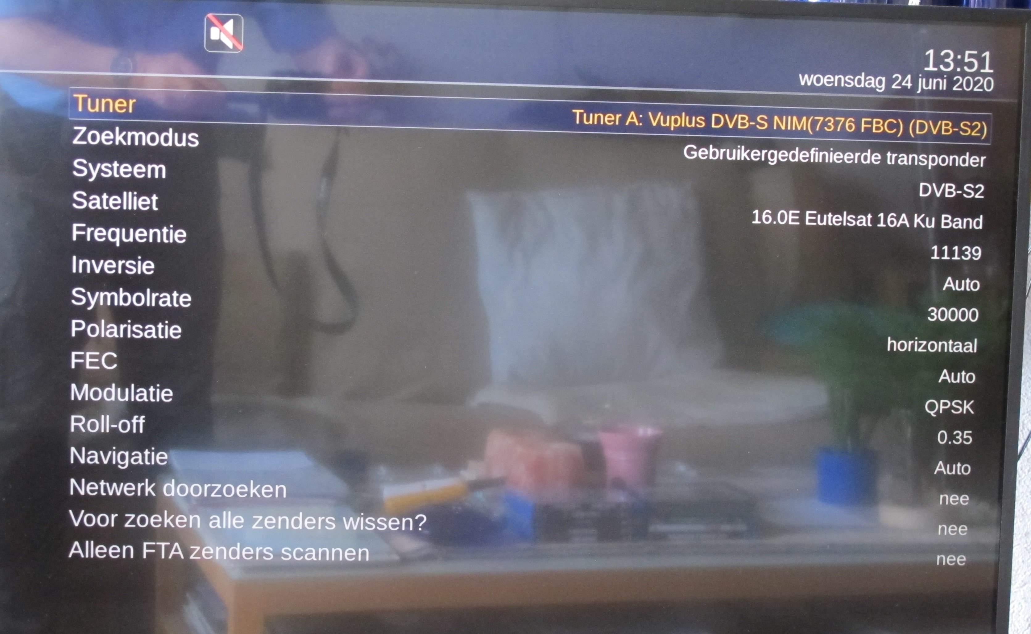

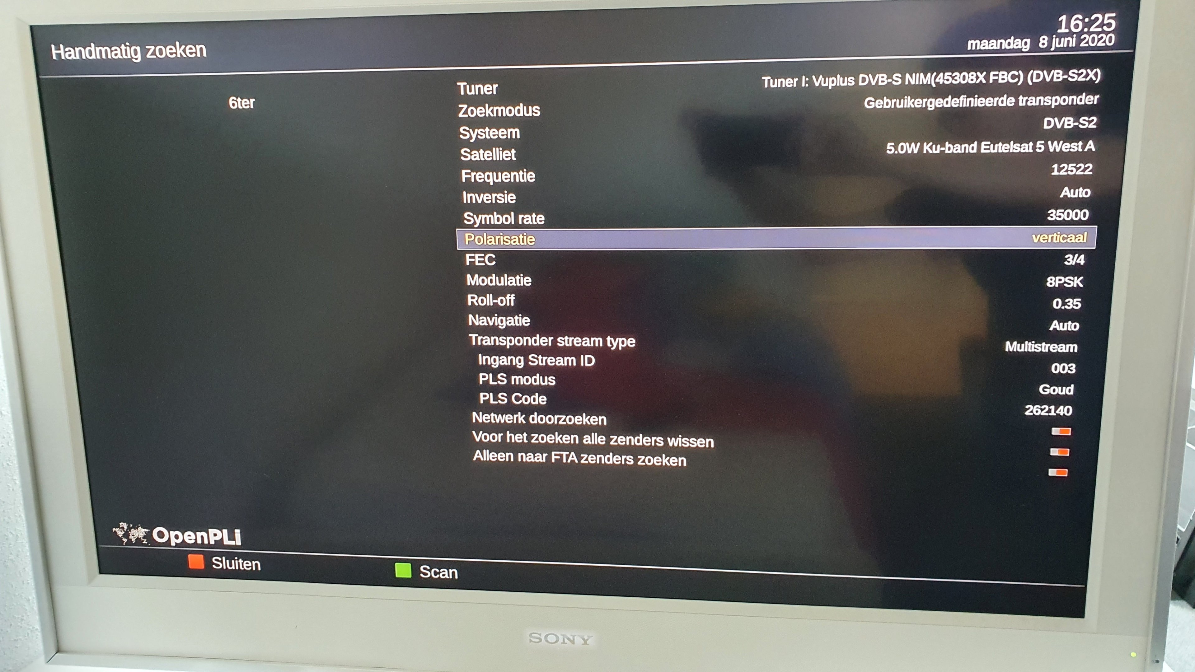

Ik heb mijn schotel op 5west afgericht met een vu plus ultimo 4k en de franse zenders op 5west met multistream gaan keurig open. Ik wil ook graag van la 7 de HD versie kunnen zien op 5west alleen het afstemmen mislukt steeds.
Zoals op het plaatje heb ik de boel ingesteld. Wie kan mij vertellen waarom ik LA7 HD niet krijg?

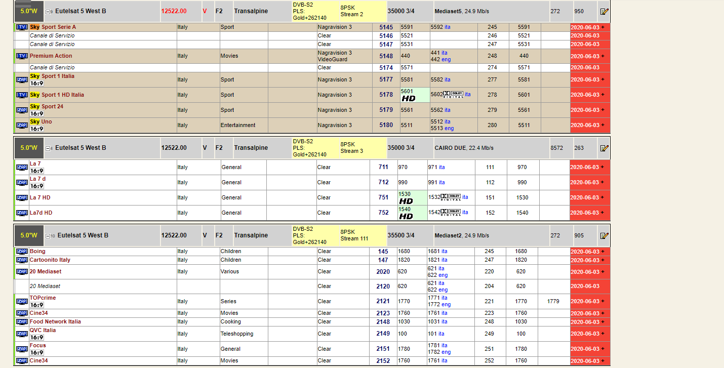

Om deze frequentie gaat het. die andere twee ferquenties krijg ik ook niet afgestemd

Ik heb de symbol rate op 35500 gezet en nu krijg ik de zenders keurig binnen. Op king of sat staat de verkeerde symbol rate. Ik snap ook waarom la7 hd niet in het tivusat pakket zit.

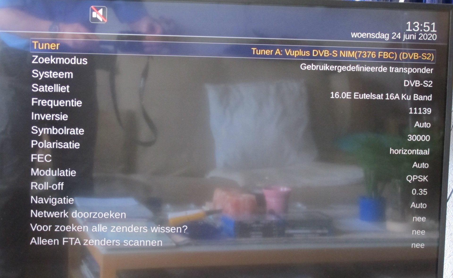

Als ik het handmatig zoeken menu vergelijk van mijn VU+Solo4K met de VU+Ultimo4K van egbertjan bovenaan dan is die veel uitgebreider.
Bijvoorbeeld het hele gedeelte van 4 regels (tussen Navigatie en Netwerk doorzoeken) over streamen staat er bij mij niet tussen.
Ook staat bij de Ultimo rechtsboven DVB-S2X.
Maakt die X het verschil, dat je met de VU+Solo4K niet kunt streamen of is het de keuze welke tuner je kiest?

53 minuten geleden, dirk044 zei:
Je kunt wel degelijk streamen met de Vu+ Solo 4K, maar er is geen support voor multi input stream.
S2X en multistream staan los van elkaar.
Er zijn ook gewone DVB-S2 tuners (zonder X) die multistream ondersteunen (maar niet die van de Solo 4K).
