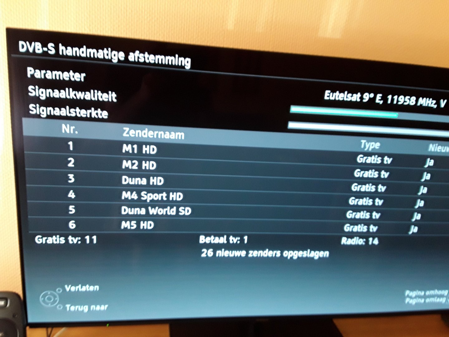

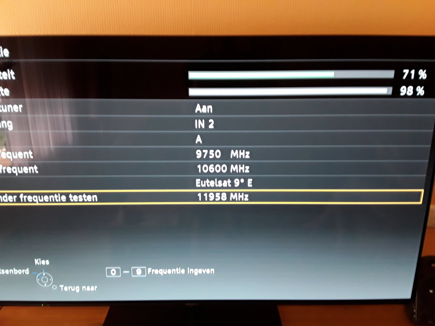

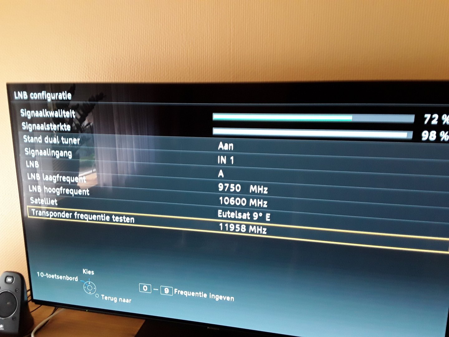

Op zich werkt de sat-tuner van een tv prima, maar in het geval van de topicstater heeft zijn tv twee sat-tuners  die elk anders ingesteld moeten worden.
Ik weet wat het probleem is, maar kan geen oplossing bedenken omdat ik niet bekend ben met het ecosysteem van de Panasonic.
Bij een Sony tv kan ik wel vertellen hoe dat valt in te stellen, maar ik vrees dat de topicstarter wat moeite moet gaan steken om de instellingen te leren kennen.
Overigens, bij de Sony kun je de tv zelf laten scannen wat voor schotelsysteem er aan de tuner hangt.

5 pagina's over een toch redelijk normale opstelling... Reden te meer om voorlopig die ingebouwde DVB-S2 tuners te vergeten. Eigenlijk alleen geschikt voor simpele satellietopstelling. Diseqc 1.0 only. Wat een onzin. TS kan beter weer gewoon een simpele sat ontvanger (desnoods achter zijn TV plakken).
Leuk hoor dat argument dat je maar 1 AB nodig hebt, maar wel 1000 problemen erbij....

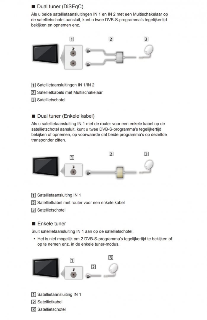

Even ter aanvulling, in de handleiding van de tv stond dat men naast het kijken van een zender, met  tuner 2 kan streamen naar een apparaat, dat is in wezen hetzelfde als opnemen.
Voor de rest geen uitgebreide informatie te vinden over de werking of het gebruik van deze 2de tuner.
