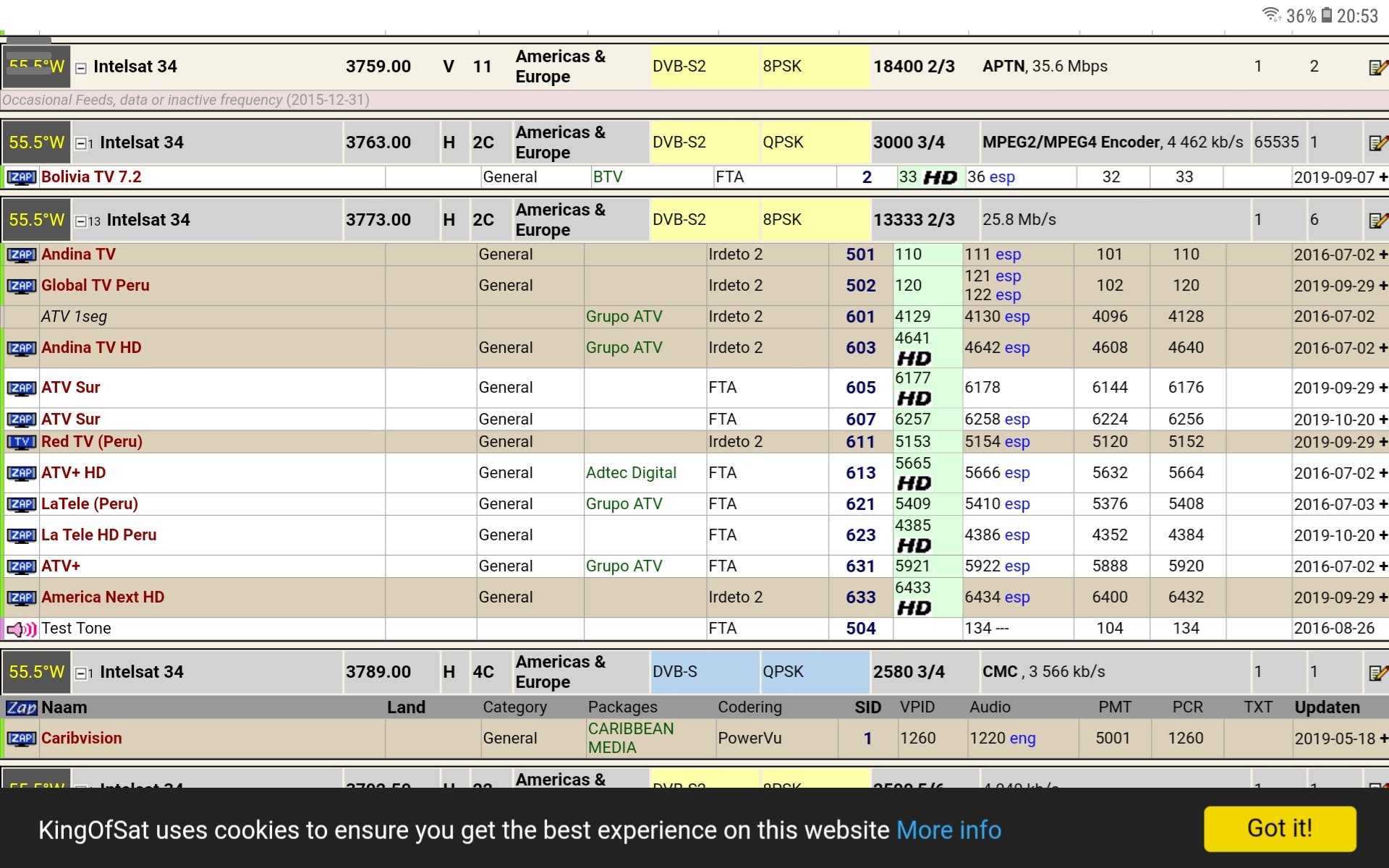

En op 55.5°W ook nog C-Band, geen Ku band. Dus voor 2 zenders uit Peru best wat kosten áls je hem hier al kunt vangen...

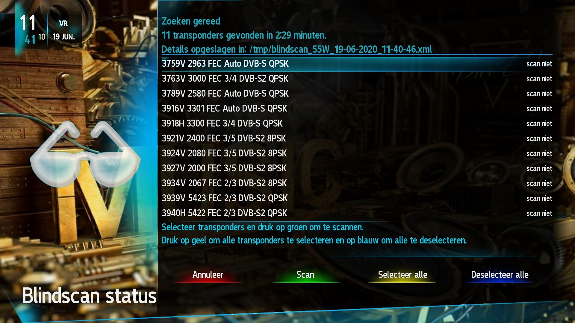

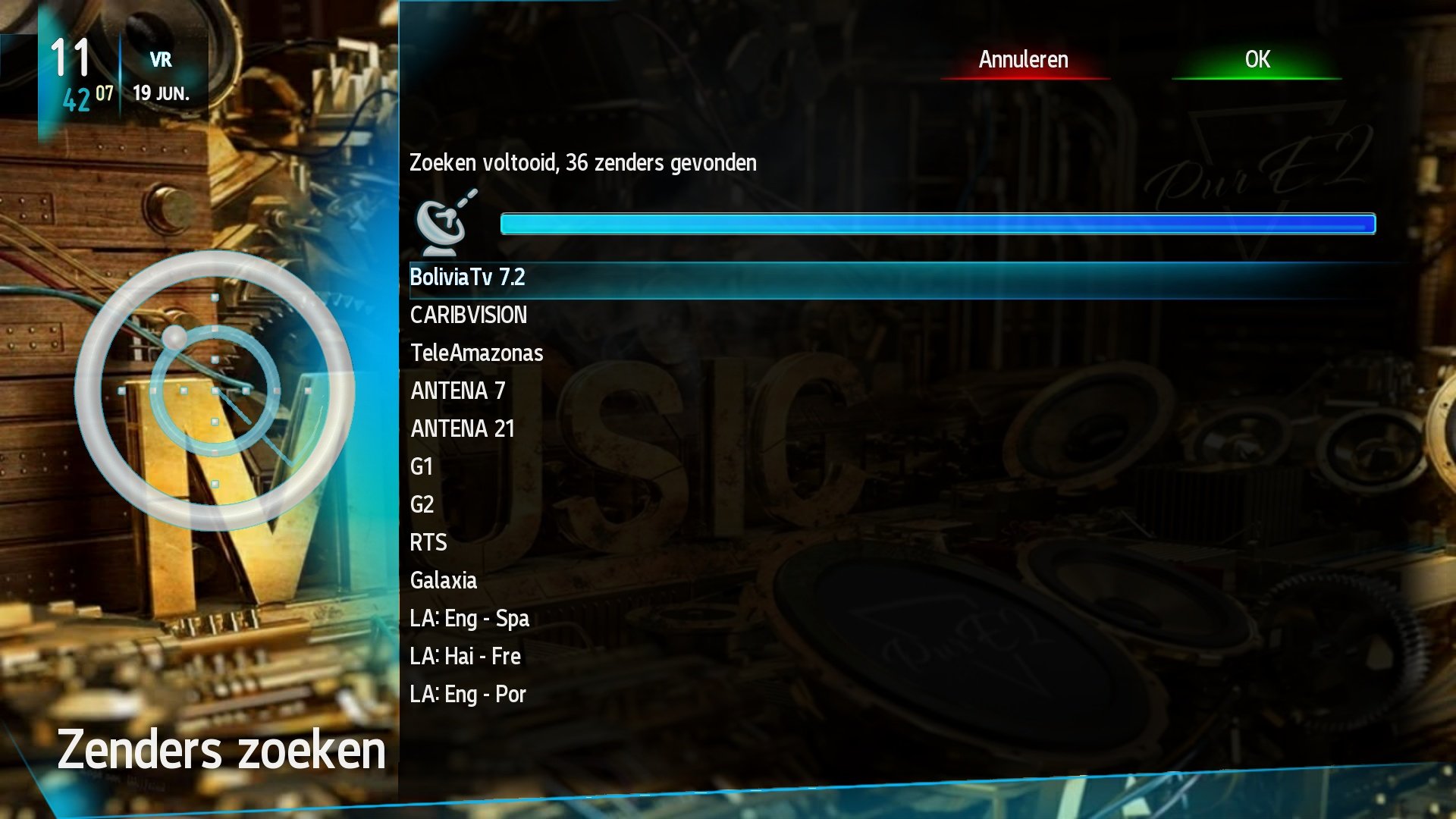

Getest op 55,5°W , wel 11 transponders gevonden maar deze van Peru zijn er niet bij. Enkel wat zenders van Brazilië ,Colombia en Bolivië . Totaal 36 zenders waarvan veel in Radio.
Ontvangst op een CM 180 schotel.
Voor Peru zal het via IPTV moeten gaan.
