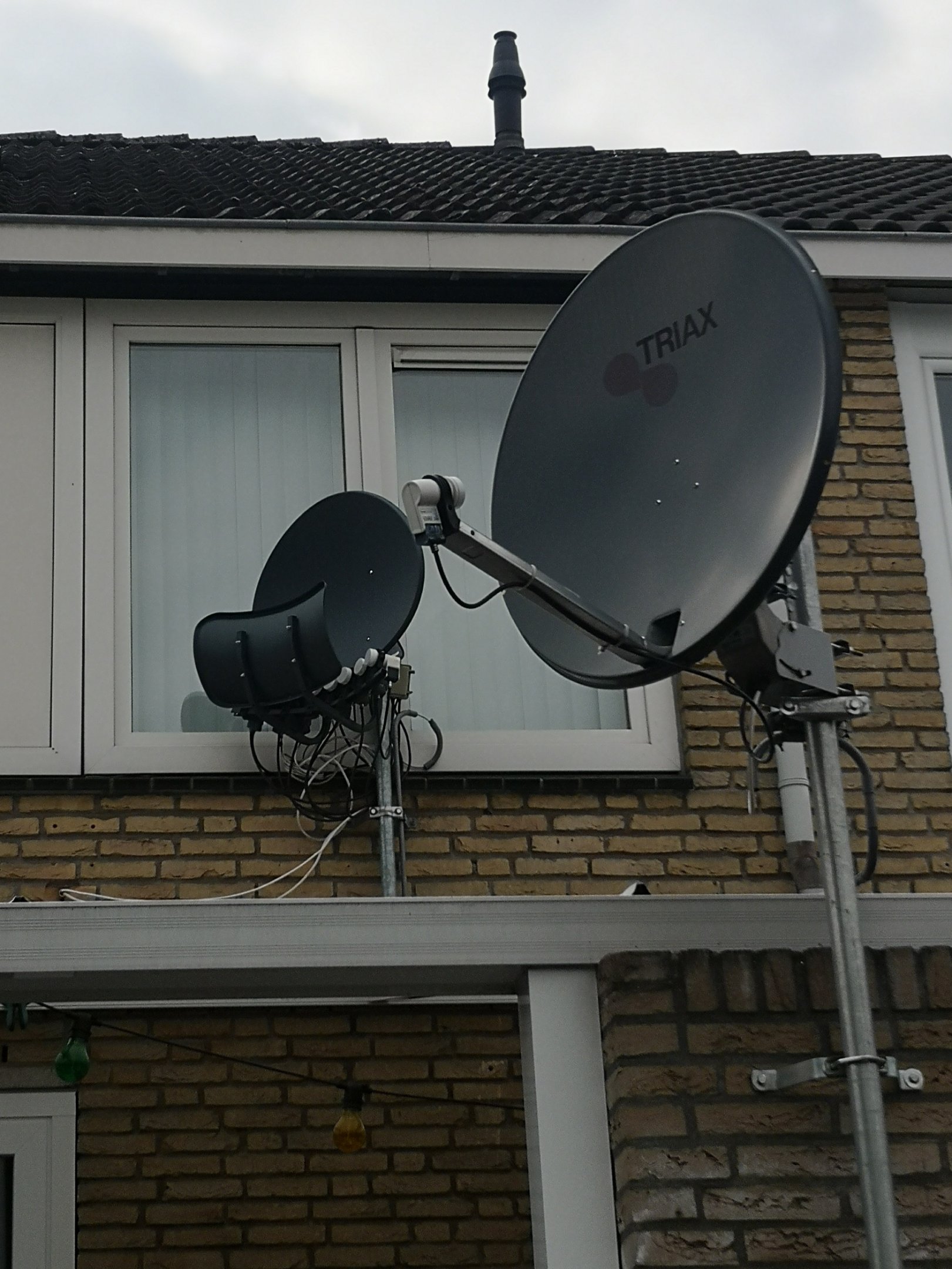

edbe Geplaatst: 15 juli 2020 Geplaatst: 15 juli 2020 ik heb ook mijn schotel boven een overkapping hangen. 2 x KPN TV+ Box & Formuler Z11 Pro
