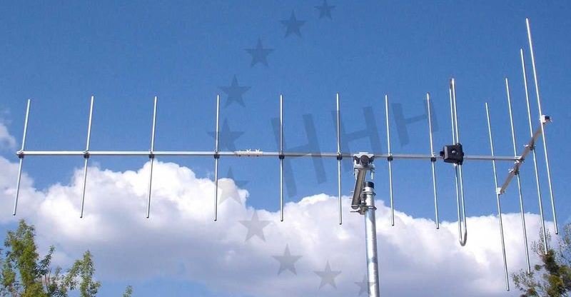

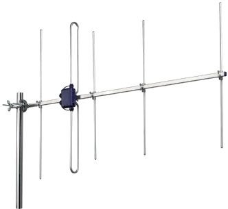

Als de dipool evenwijdig loopt, vlak langs de mast dan is de mast een kortsluiting voor de dipool.
De hele antenne werkt dan nauwelijks nog.
Staat de dipool haaks op de mast dan speelt dat geen enkele rol.

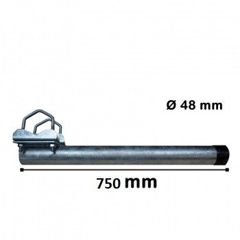

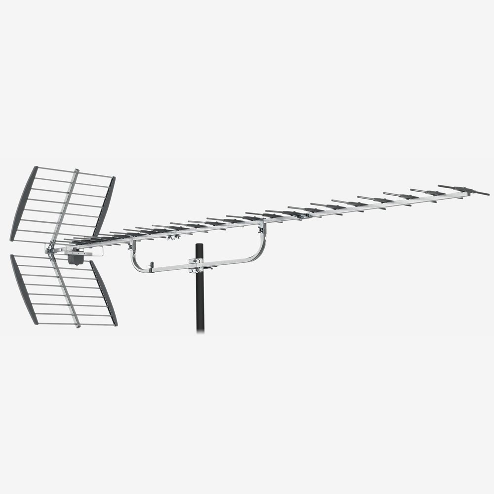

Op de verticale mast gewoon een balkonbevestigingsbeugel plaatsen van 75cm lang. Daar kun je je Yagi antenne verticaal op monteren.
Als de mastklem aan het einde zit achter de reflector, is een horizontale buis niet nodig, zie laatste afbeelding.
aangepast door Sprietje

Zolang de dipool de voorkant van de antenne ziet, zonder dat de mast er tussen zit, en die verticale mast een flink eind van de antenneboom afstaat, ja.

6 uren geleden, Sprietje zei:
Zo'n zijstang heeft als voordeel dat de antenne bij storm uit de wind draait zodat hij niet stuk gaat...
