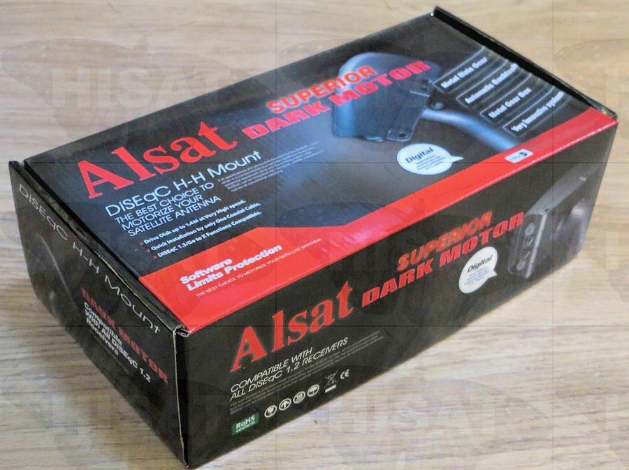

Phoenixx Geplaatst: 15 augustus 2020 Geplaatst: 15 augustus 2020 (aangepast) Klopt, staat ook op de doos van de Rotor bij de Rotorspec`s.. De Alsat rotor die ik op de B&r antenne heb kan je instellen tot 80 graden beide kanten op.. 15 augustus 2020 aangepast door Phoenixx

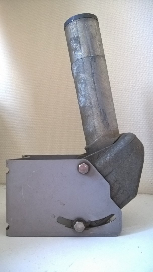

smetje limb.BE Geplaatst: 15 augustus 2020 Geplaatst: 15 augustus 2020 16 uren geleden, edbe zei: ik zie op verschillende site's over wat de draaibaar bereikt is van een Stab100 motor. ene zegt tot 60° en de ander weer tot 75° zelf kan ik tot 60° draaien met mijn 78 triax schotel en ontvang dan 2 tv zenders.... als je now eens naar je motor zelf kijk dan zie je toch hoe ver hij kan draaien 1 Db. 900UHD 2X. 4x twin lnb 1x bosat 1.50m .Dreambox 7020hd v2 . Dreambox 800 Db 8000 1x. Db 800se Db 2X 500HD Sab unix triple 2x. Xsarius Galaxy 4K. Gigablue trio. Gigablue Quad Plus. Zgemma H7 Cabel en Sat Samsung UE65MU7070 4K Ultra HD Smart LED Samsung UE46F6650SSXXN led 1x LG 60"lb 870v

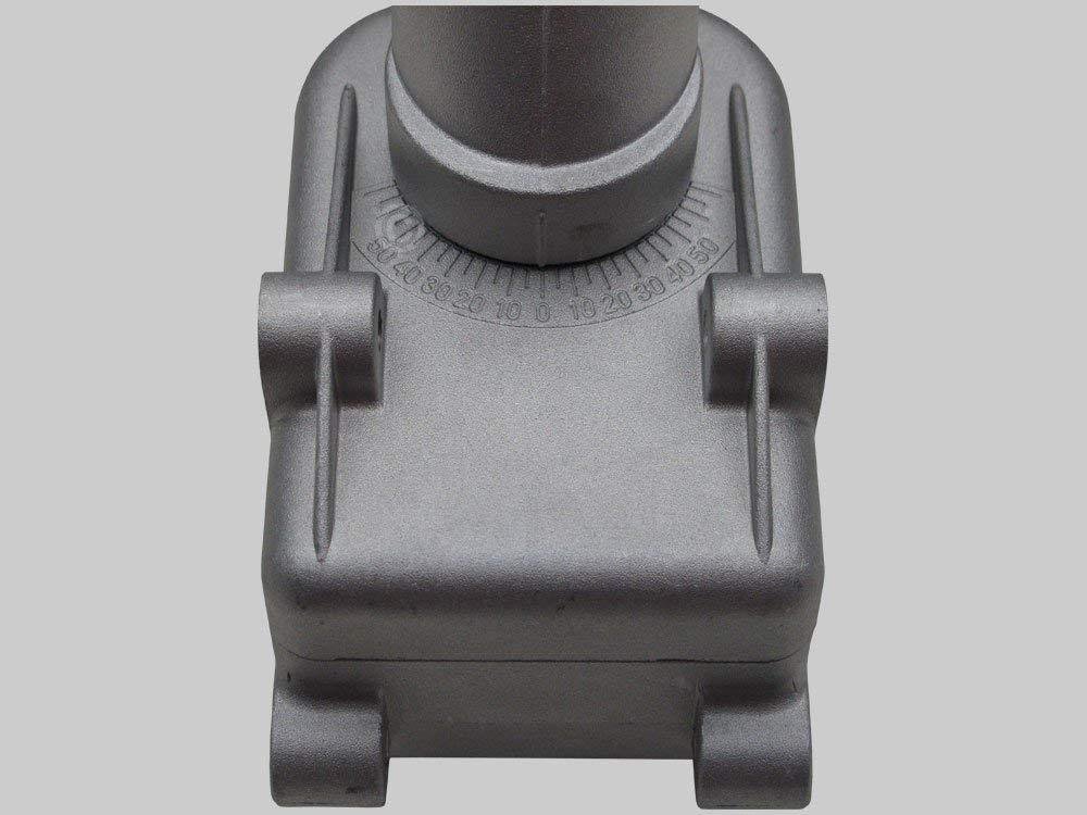

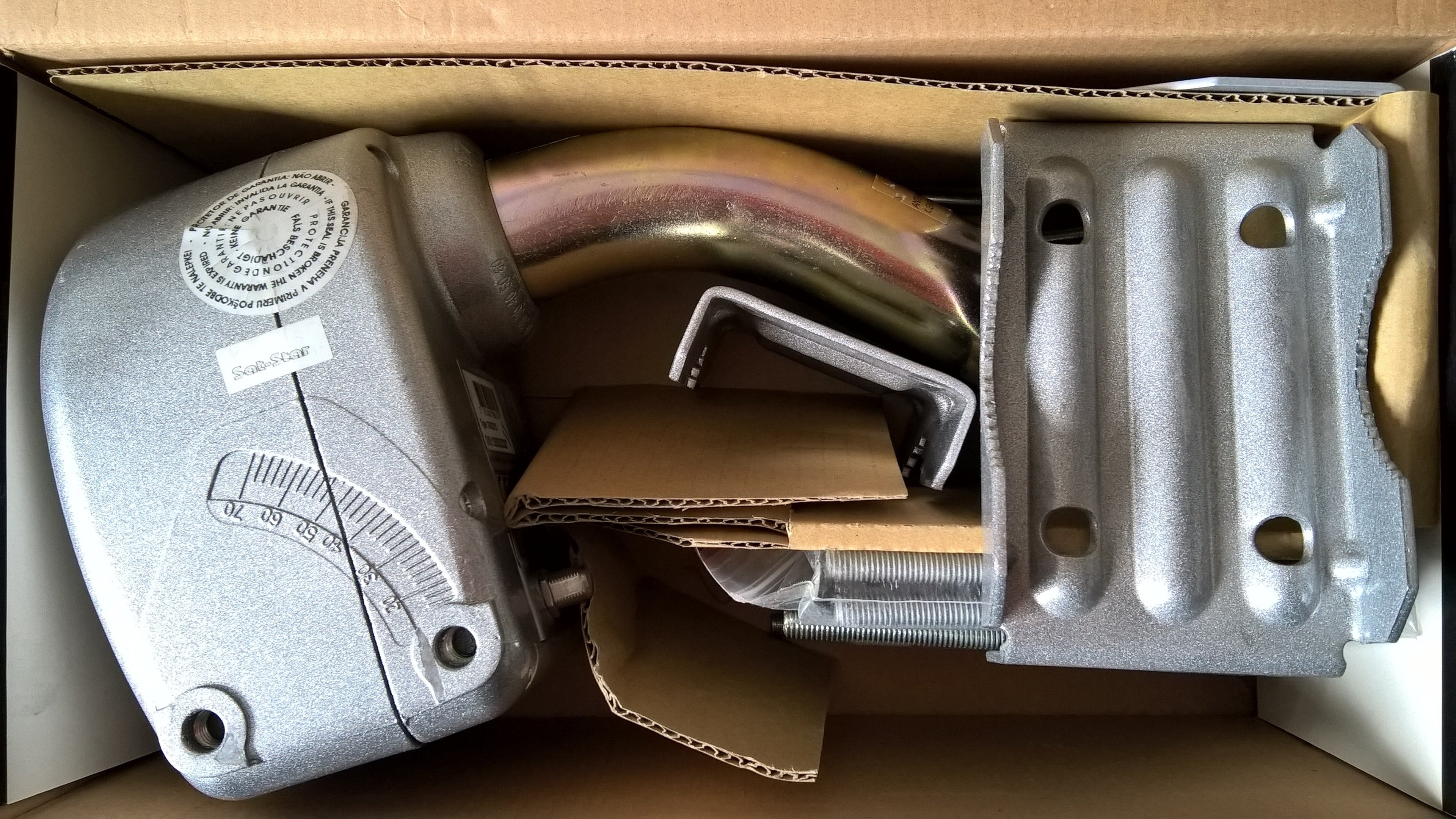

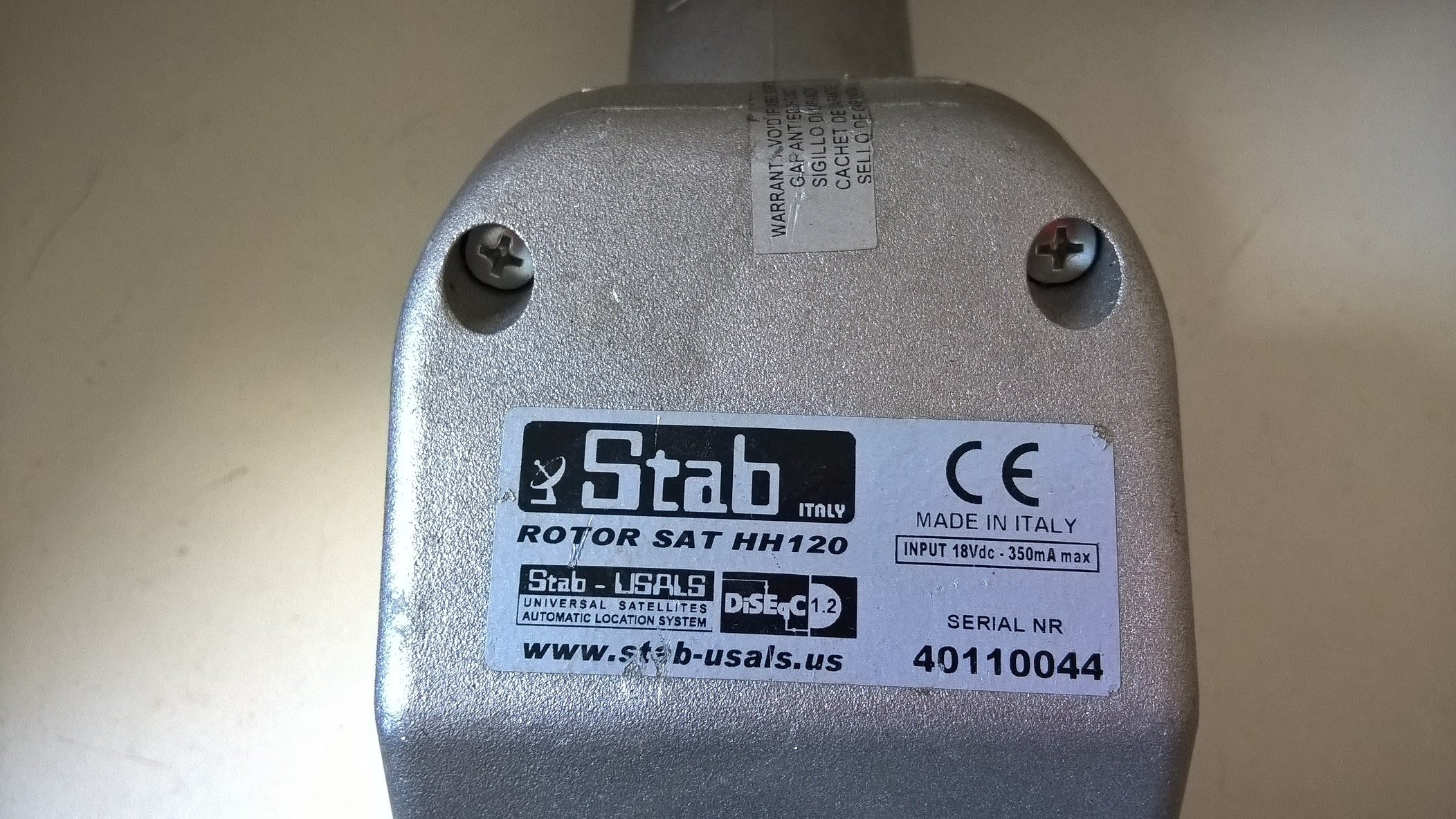

edbe Geplaatst: 16 augustus 2020 Auteur Geplaatst: 16 augustus 2020 klopt hetzelfde zoals jouw plaatje...staat 50 en daarna nog 2 volle streepjes , dus je zo zeggen dat het tot 70 graden kan. heb een ook een Stab120 nog liggen hier, daar staat hetzelfde op. 2 x KPN TV+ Box & Formuler Z11 Pro
