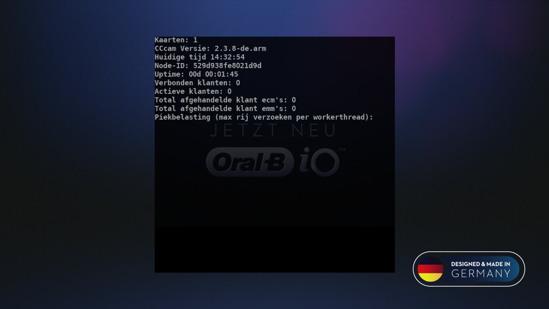

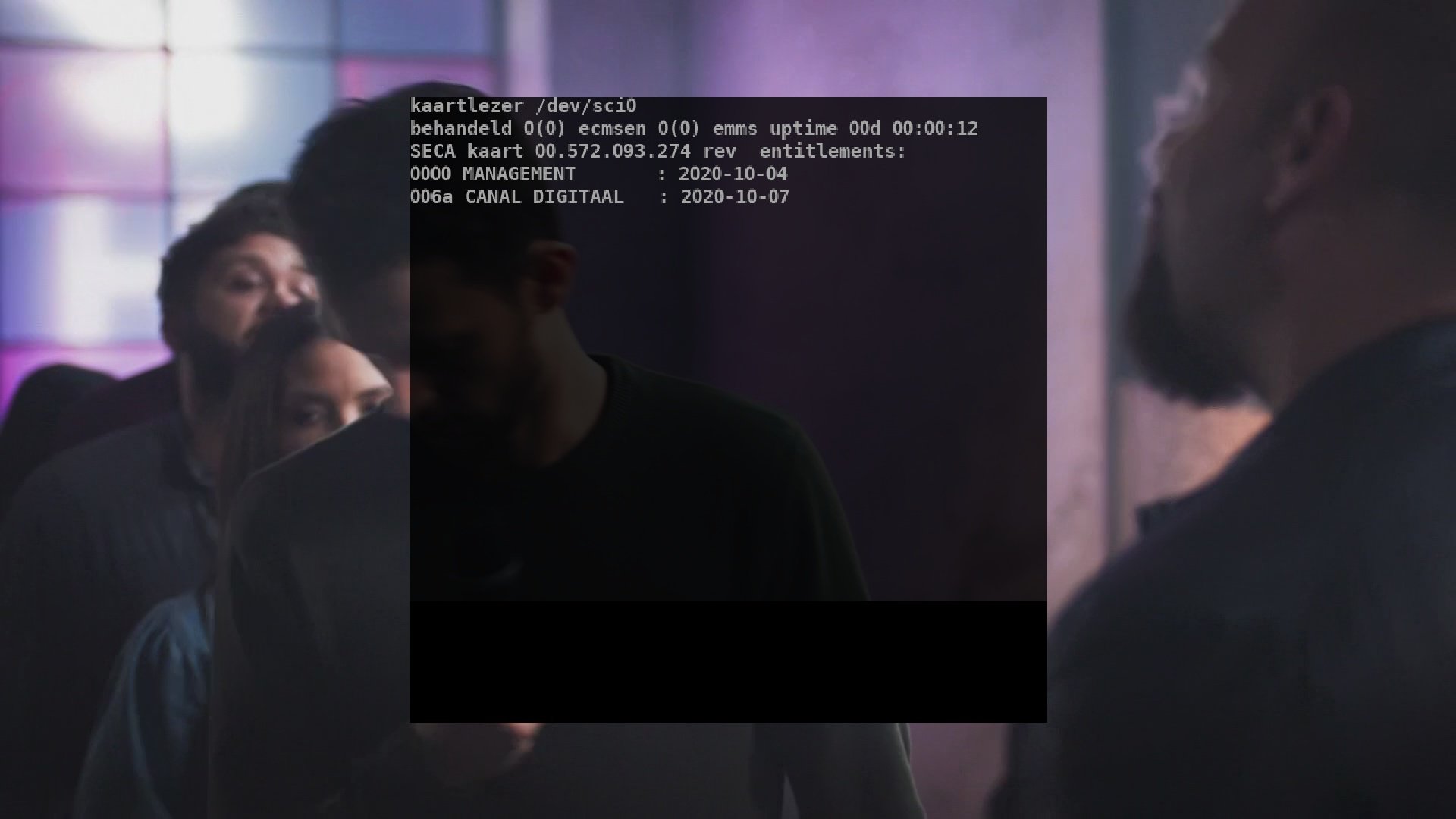

Mimisiku Geplaatst: 6 september 2020 Geplaatst: 6 september 2020 (aangepast) Ik ga straks op de HD60 even een CCcam 2.3.8 installeren en testen met mijn kaart... De kogel is door de kerk! CCcam 2.3.8 uit de OpenHDF 6.5 geïnstalleerd en mijn kaart in de gleuf van de HD60. En ja hoor!!! Kaart wordt keurig gezien en werkt.... Ergo.. een correcte CCcam 2.3.8 voor armhf i.c.m. M7 kaart werkt!!! Weer wat geleerd. 6 september 2020 aangepast door Mimisiku Bewijs Afscheid….. Nog een paar maandjes te gaan…
Codx Geplaatst: 6 september 2020 Geplaatst: 6 september 2020 gooi die binary uit /usr/bin of var/bin is even op het forum als je wilt. SCHOTEL: 1,2 Mtr 50E-55W / 60cm Astra 19/23 / Airspy R2 SDR 24-1800 Mhz RECEIVERS: Dreambox 920 UHD/DM8000/800SE / VU+ Ultimo 4K Sat & Kabel & T2 / Rpi2 ADS-B FlightFeeder IPTV: KPN Glas (AoN) 1 Gbit & IPTV KPN plus+ TV box / Android 4K IPTV box / Kodi & Plex / 100+ TB Storage
Mimisiku Geplaatst: 6 september 2020 Geplaatst: 6 september 2020 Daar komt ie dan.... Direct uit /usr/bin gekopieerd. Dus niet gerenamed of aangepast.. CCcam238 Afscheid….. Nog een paar maandjes te gaan…
Codx Geplaatst: 6 september 2020 Geplaatst: 6 september 2020 MIPS versie 2.3.8: (SKYDE) leest alle kaarten zonder problemen in alle boxen 16:44:15.194 CCcam: ====================================================================== 16:44:15.196 CCcam: starting CCcam 2.3.8 compiled on Apr 29 2019@12:00:35 16:44:15.196 CCcam: ====================================================================== ARM VERSIE 2.3.8 (SKYDE) 01:11:37.127 CCcam: ====================================================================== 01:11:37.128 CCcam: starting CCcam 2.3.8-de.arm compiled on May 10 2019@ DE ARM 01:11:37.128 CCcam: ====================================================================== ARM versies 2.3.2: ORGINEEL 01:13:59.231 CCcam: ====================================================================== 01:13:59.231 CCcam: starting CCcam 2.3.2 compiled on Mar 6 2018@14:26:24 01:13:59.231 CCcam: ====================================================================== ARM versies 2.3.2 SKYDE: 01:12:32.549 CCcam: ====================================================================== 01:12:32.549 CCcam: starting CCcam 2.3.2-de.arm compiled on May 06 2019@ DE ARM 01:12:32.549 CCcam: ====================================================================== Al die ARM versies zijn even groot qua aantal bytes maar ik zal straks met een hexeditor kijken. De ARM versies geven het volgende aan met een kaart in een zgemma H9H boxje. 17:02:18.734 CCcam: seca card found 17:02:24.745 CCcam: drecrypt card found 17:02:24.761 CCcam: card init fail Aangezien het bij mimisiku icm Mutant HD60 wel werkt, en ik meen dat ik het op een andere ARM box ook wel is met kaart heb getest en het toen ook werkte zou het ook met het type reader te maken kunnen hebben. Dikke kans dat een losse reader wel werkt. SCHOTEL: 1,2 Mtr 50E-55W / 60cm Astra 19/23 / Airspy R2 SDR 24-1800 Mhz RECEIVERS: Dreambox 920 UHD/DM8000/800SE / VU+ Ultimo 4K Sat & Kabel & T2 / Rpi2 ADS-B FlightFeeder IPTV: KPN Glas (AoN) 1 Gbit & IPTV KPN plus+ TV box / Android 4K IPTV box / Kodi & Plex / 100+ TB Storage
