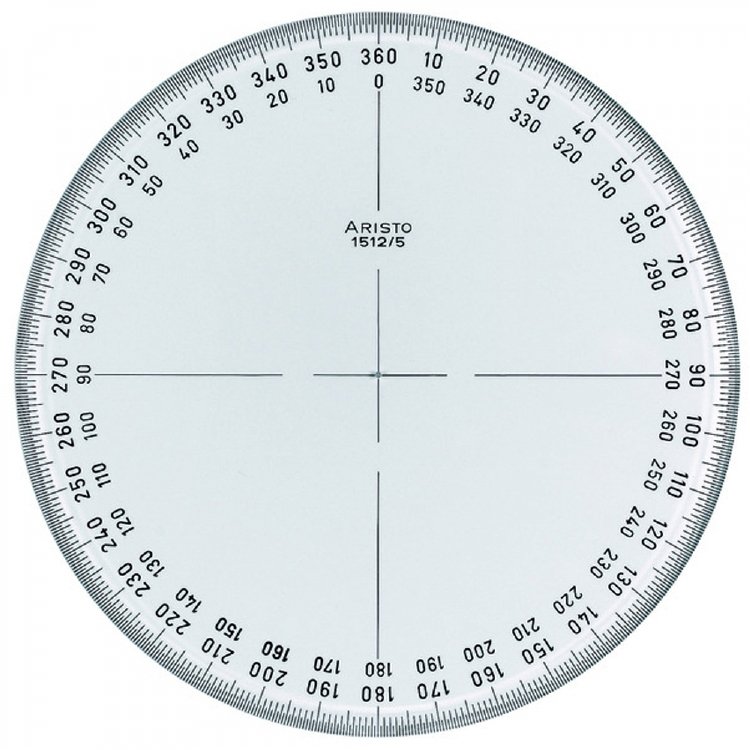

Je schrijft:
Met het initiele uitrichten heb ik geen enkel probleem, sterker: met de nieuwe EISS en de B&R 65/68 cm schotel is het een piece of cake.
Is het dan niet handiger om een gradenschijf op de buis van de driepoot te monteren. Ik kan me voorstellen dat als je even snel van satelliet wilt veranderen, het toch even tijd kost om de satelliet te vinden. Met een graden schijf heb je de schotel in een paar seconden naar de goede satelliet gericht. Het is immers een klemverbinding waarmee je de schotel draait. Ik bedoel een gradenschijf zoals ik heb bijgevoegd waar je in het midden een kunststof of aluminium ring aan bevestigd zodat die over de buis geschoven kan worden en vastgeklemd.

Dan misschien toch maar een soort van gradenschijf maken, een segment van 60 graden is al ruim voldoende en daar de satellieten op aangeven die je wilt ontvangen zoals 9e, 13e, 19,2e, 28,2e.
Dank, dank, dank! Het punt is: je moet dan als onderdeel van het zappen nog steeds heen en weer lopen.
Wat heel goed blijkt te werken ipv een gradenboog is het kiezen van oriëntatiepunt op het land dat correspondeert met de satelliet positie. Of ik tik een rode haring in de grond 30 meter verderop. Het werkt. En goed ook!
