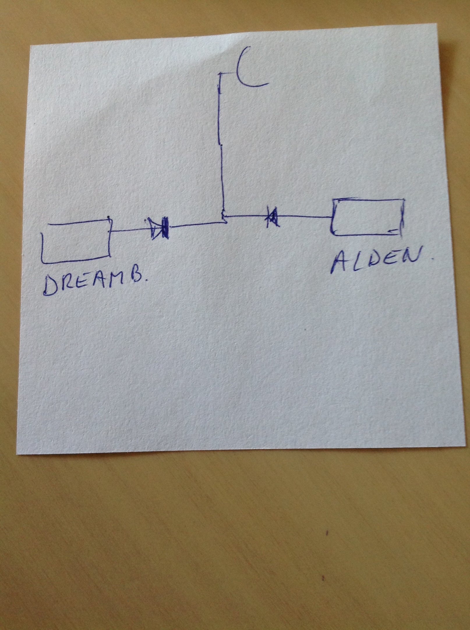

2 uren geleden, trust zei:
Wat kan hier mis gaan ?
Op de tekening ontbreekt nog de stuurkabel naar de draaibare schotel, die voor de uitrichting zorgt.
Wanneer de Dreambox op een horizontale transponder, 18 Volt is afgestemd, en de Alden probeert de satelliet positie te vinden en de schotel te roteren op eeen verticale transponder, 13 Volt.
De schotel gaan nooit uitgericht worden op de gezochte satelliet.
Nog even afgezien van de lage en hogeband schakeling, 22 kHz.
23 minuten geleden, trust zei:
De auto zal niet starten als de schotel niet ingeklapt is en de Alden uit staat lijkt me .
Nee Trust, zodra er spanning van contact D+ komt, gaat de schotel naar beneden.

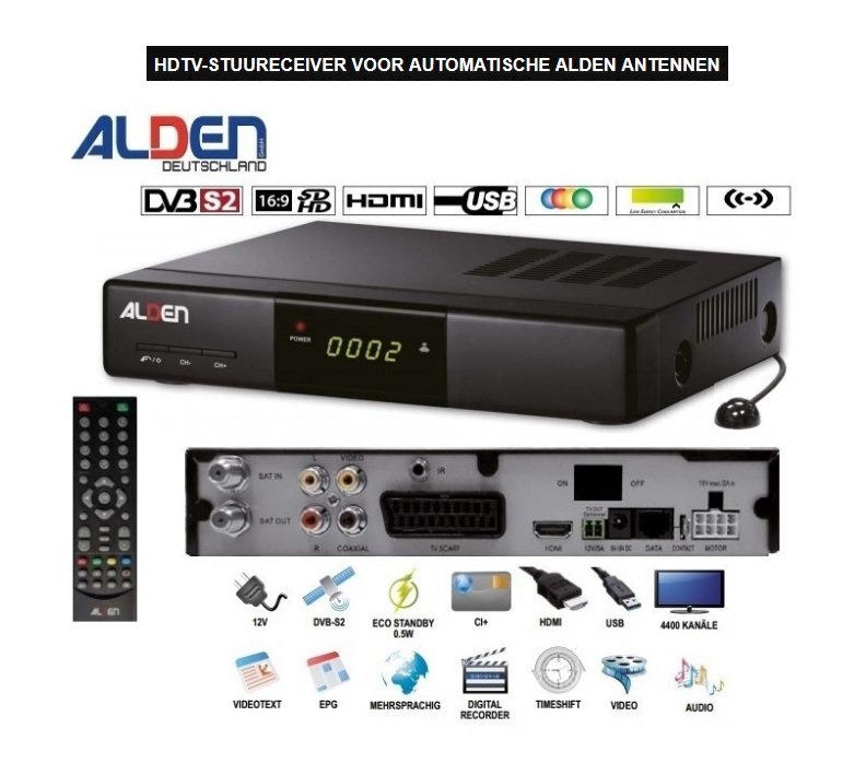

Tja, omruilen voor een Alden ontvanger die wel geschikt is voor Canaldigitaal is dan de beste oplossing,of een automatische schotel antenne nemen met een eigen satelliet zoek systeem.
Maar heeft die Huidige ontvanger een CI slot?
Klopt alleen hangt een prijskaartje aan van +/- 500 euro. Ja er is een Ci slot maar deze is niet meer geschikt voor de nieuwe van canaaldigitaal is me verteld.

Hoezo niet meer geschikt voor Canal Digitaal?
Het is een HD-ontvanger  / stuurunit met Mpeg4 en DVB-S2.
Je kunt in het Ci-slot de Ci-module plus de kaart van Canal Digitaal er insteken of de nieuwe CI-module met ingebouwde chip van Canal Digitaal.
Je hebt ook switchen met 1 x coax in en twee maal coax uit.
Met de elke willekeurige ab kan je dan kiezen naar welke uitgang het sat signaal moet.
Zo kan je simpel twee ontvangers koppelen aan ėėn lnb.
