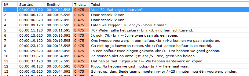

Kabeltje87 Geplaatst: 23 september 2020 Geplaatst: 23 september 2020 (aangepast) De ondertitels van BBC-entertainment zijn onbruikbaar. Iedere ondertitel blijft slechts 475 milliseconden in beeld. Ze flitsen zeer snel weer weg dus. Hierdoor zijn ze onleesbaar. Nochtans lijken de ondertitels wel synchroon te zijn met het beeld. (Even OCR gedaan op een fragment van 5 minuten). Heb een klacht gestuurd naar de BBC. Even kijken of er reactie komt. PS: De ondertiteling van de stream versie via de app is lichtjes beter. De ondertitels blijven ietwat langer staan, maar nog veel te kort. 23 september 2020 aangepast door Kabeltje87 ~~Rytec Team~~ Vu+Uno4KSE / OpenPli en Maxytec-Multibox SE / OpenPli (mediaspeler) VU+ Duo / OpenPli en Synology NAS *All Rytec EPG POWERED*

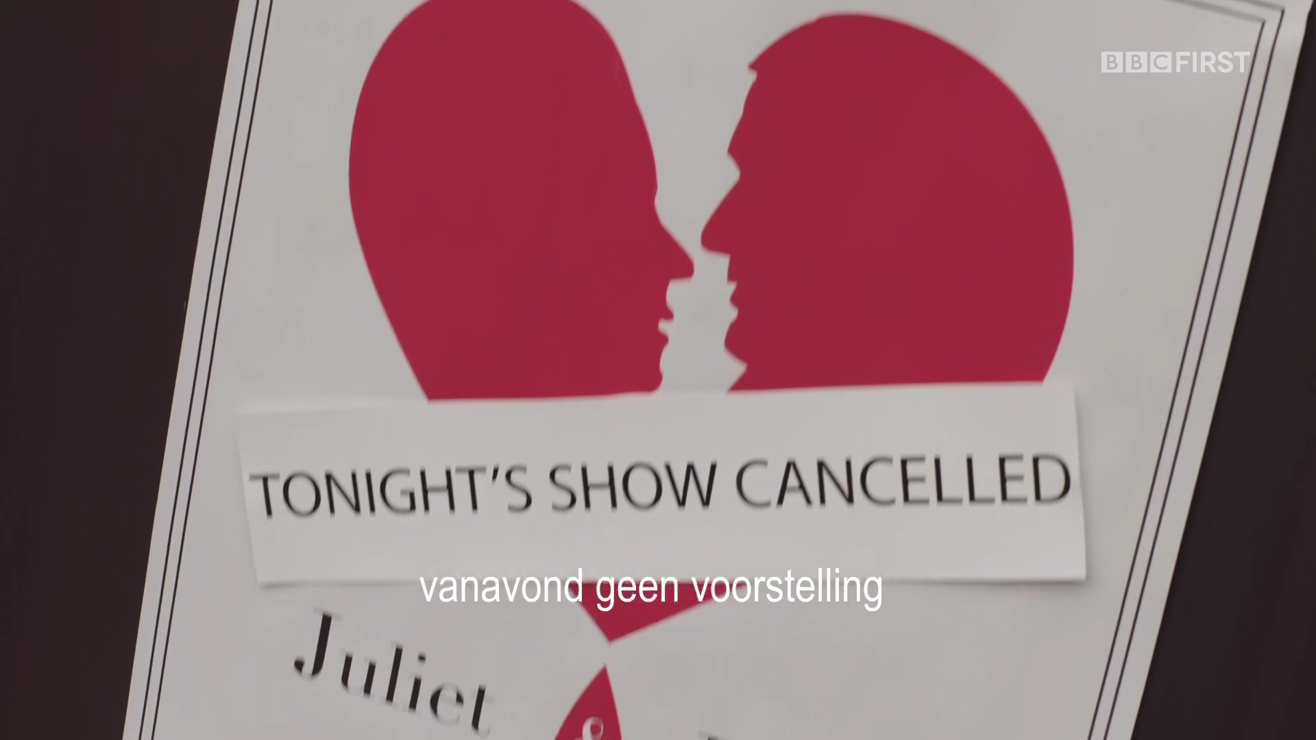

digitaal kijker Geplaatst: 23 september 2020 Geplaatst: 23 september 2020 (aangepast) Ondertiteling bij schone schijn staat soms vanboven, probleem is ook soms op bbc first, probleem zit bij telenet in belgie ook op de kabel, sinds begin september gebruiken ze een andere ondertiteling waardoor die problemen zijn begonnen. soms staan de 2 ondertitels boven elkaar zodat je het niet kan lezen op bbc first. 23 september 2020 aangepast door digitaal kijker Dreambox DM920: 2x Triple tuner (2x DVB-S2X multistream + DVB-C/T2) - T90 met 8 lnb's. Tiny audio M7+, konig ANT-UV11L-KN en versterker konig ANT amp kit-10, Konig FTA20

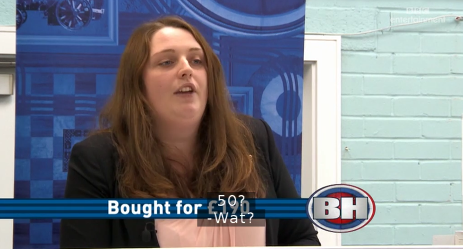

Kabeltje87 Geplaatst: 24 september 2020 Auteur Geplaatst: 24 september 2020 (aangepast) Op dit moment is er Bargain Hunt op. Op mijn enigma2 ontvangers is de ondertitel duur veel te kort. De titels flashen over het beeld. Wanneer ik de zender stream naar VLC, en dan zijn de ondertitels OK. Wat is hier aan de hand? PS: Ik heb voor de aardigheid een vijftal minuten opgenomen en de DVB-ondertitels even met OCR eruit gehaald. Resultaat: Alle ondertitels hebben een duur van 0.475 seconden 24 september 2020 aangepast door Kabeltje87 ~~Rytec Team~~ Vu+Uno4KSE / OpenPli en Maxytec-Multibox SE / OpenPli (mediaspeler) VU+ Duo / OpenPli en Synology NAS *All Rytec EPG POWERED*
Tonskidutch Geplaatst: 24 september 2020 Geplaatst: 24 september 2020 11 minuten geleden, Kabeltje87 zei: Op dit moment is er Bargain Hunt op. Ja nu heb ik het ook gezien!!!!!!!!! dacht eerder dat je bedoelde keeping up appearances, sorry dat zijn overigens ook geen normale ondertitel die we van die zender gewend zijn dat lijkt op teletekst met die zwarte kaders ligt weer een of andere technische blonde jongeling op zijn toetsenbord te slapen Je Danse Le Mia Corine

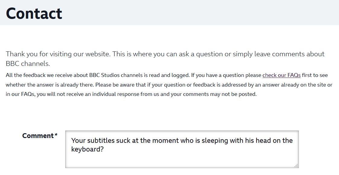

Tonskidutch Geplaatst: 24 september 2020 Geplaatst: 24 september 2020 p.s. ook eens een mail gestuurd 1 Je Danse Le Mia Corine

Tonskidutch Geplaatst: 25 september 2020 Geplaatst: 25 september 2020 Quote Dear tonskidutch, Thank you for your message to BBC Studios. We're sorry to hear that you've experienced problems with the subtitles on BBC Entertainment. If you can tell us a bit more about the problem, including a specific date and time at which it occurred, we can pass this over to our technical team for investigation. You can contact us directly here <mailto:channels.feedback@bbc.com> . Best wishes, BBC Studios nou dat hebben we dus maar gedaan Je Danse Le Mia Corine
