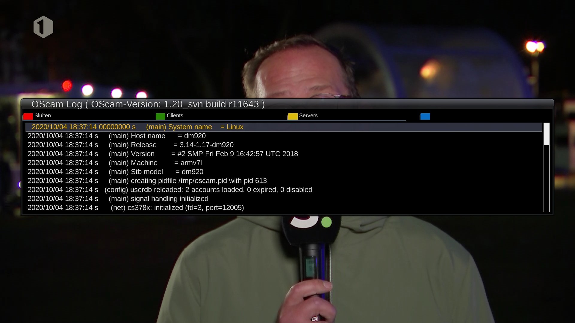

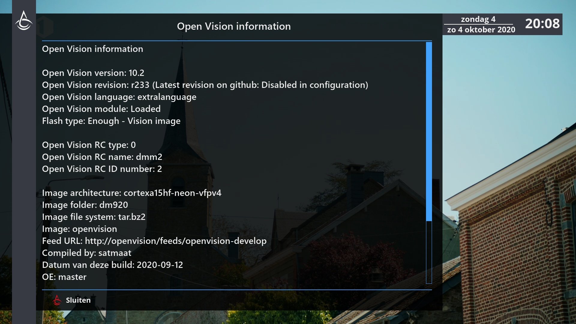

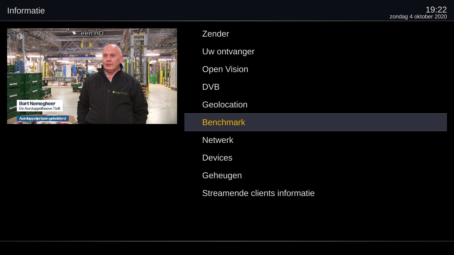

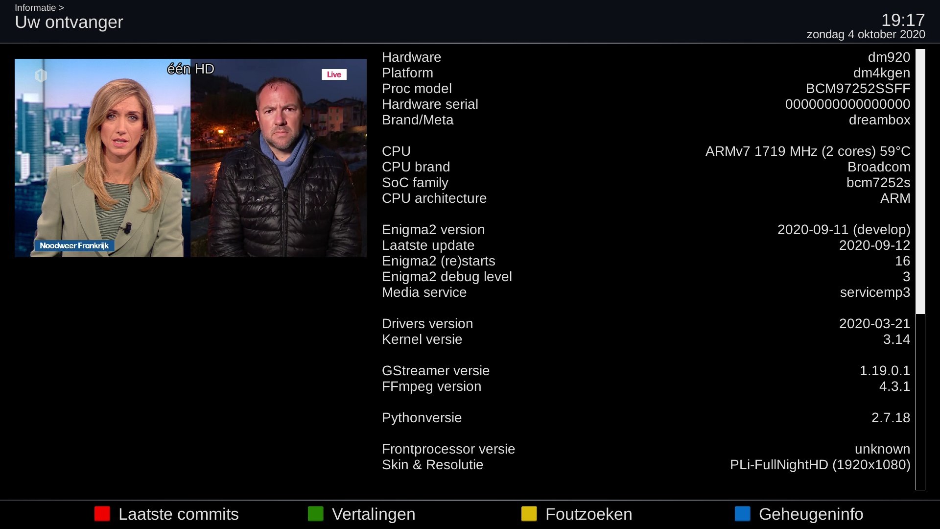

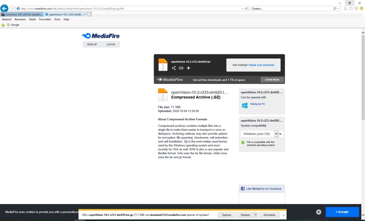

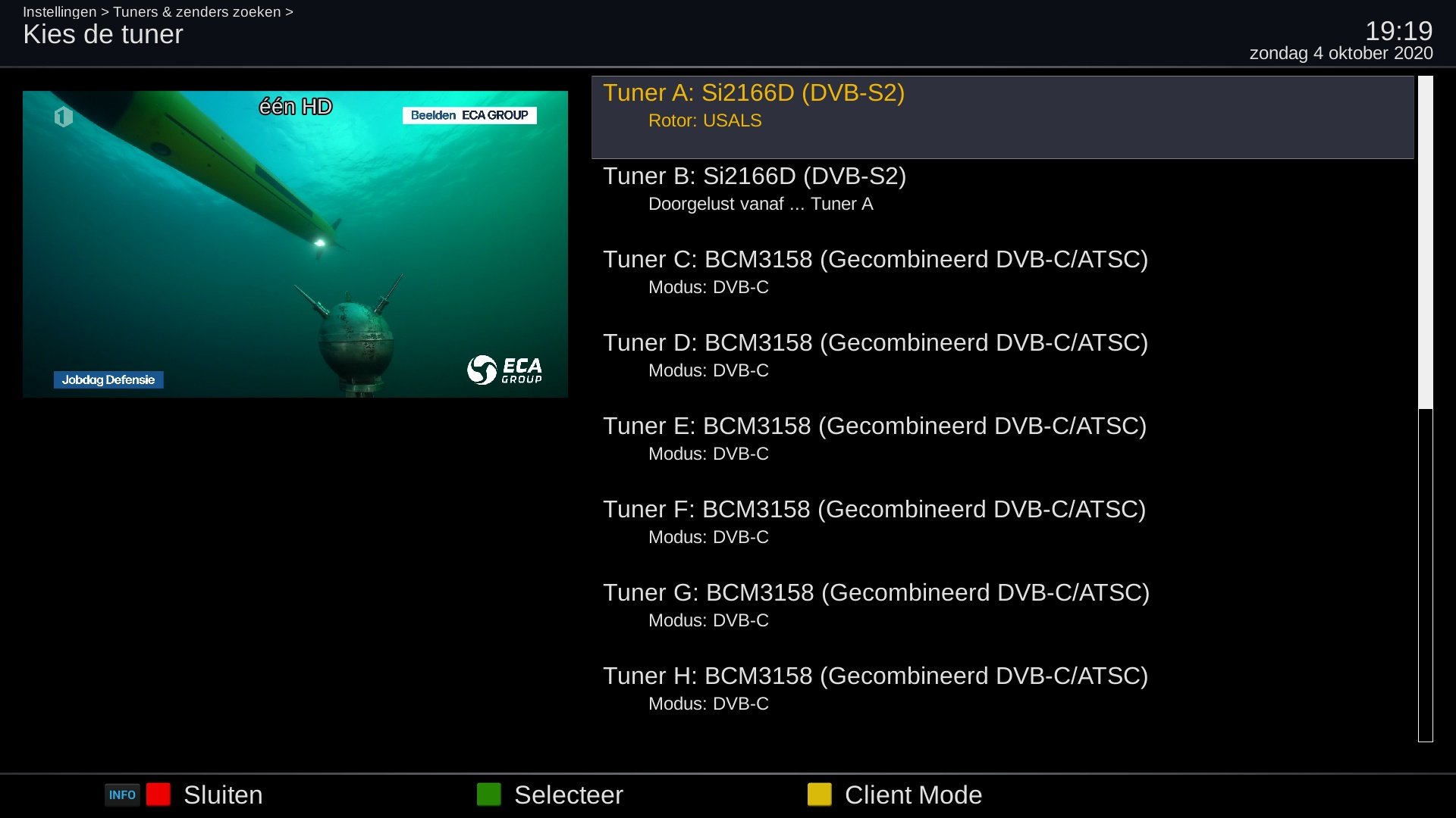

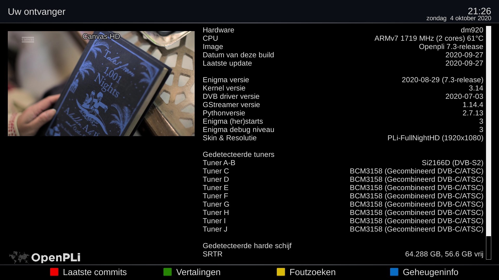

-verwijderd- Geplaatst: 4 oktober 2020 Geplaatst: 4 oktober 2020 (aangepast) openVision-10.2 dm920 (komt het dichtst in de buurt van openPLi) Image werkt prima in het flash geheugen van dm920 met de FBC-kabel tuner en overige DM tuners. (image is door mij gebuild en getest in het flash geheugen van dm920; is met feeds, oscam 11643, oscam-emu 11643, ...) openVision-10.2 dm920 (image download link zal tijdelijk werken)http://www.mediafire.com/file/uhfhcxv9mjor5mf/openVision-10.2-r233-dm920.tar.gz/file screenshots: Spoiler 4 oktober 2020 aangepast door satmaat 1
Mimisiku Geplaatst: 4 oktober 2020 Geplaatst: 4 oktober 2020 Die image doet het inderdaad heel behoorlijk. Weliswaar heb ik geen DM920 meer, maar op de HD60 in MultiBoot werkt hij lekker snel. Zeker een verbetering t.o.v. de 7.53 die flink wat issues had... Afscheid….. Nog een paar maandjes te gaan…
-verwijderd- Geplaatst: 4 oktober 2020 Geplaatst: 4 oktober 2020 (aangepast) Ik heb al eens een openPLi 7.3 image van de octagon SF8008 aangepast met drivers voor de dm920, zodat het ook in het flash geheugen van de dm920 werkt met de FBC-kabel tuner. Maar ik gebruik liever de dreamOS fabrieksimage in het flash geheugen en de overige images plaats ik op een SD kaart in multiboot. Spoiler 4 oktober 2020 aangepast door satmaat
