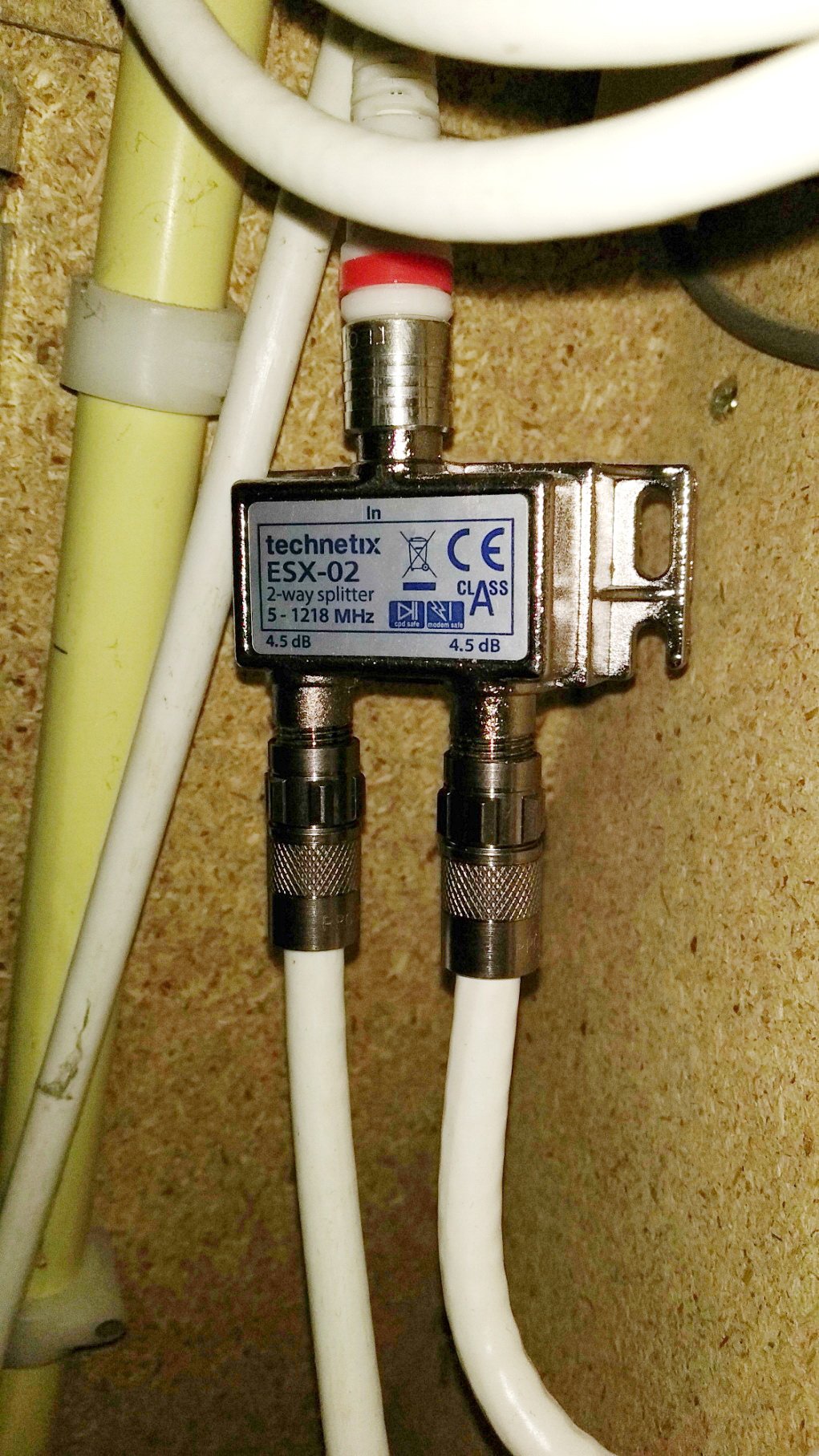

Moderator ceesv Geplaatst: 16 oktober 2020 Moderator Geplaatst: 16 oktober 2020 Een goedkope kan ook een goede zijn, maar je weet het pas wanneer je met netwerk reflectie meters gemeten hebt of hem opengemaakt hebt. In het algemeen zal een Merknaam in orde zijn, denk daarbij aan Katrein, Hirschmann,Schwaiger etc. Opgemerkt moet worden, dat wanneer je een van de uitgangen open laat, ook maar vooral wanneer er een paar meter antenne kabel aangesloten is zonder eind toestel, ook nog frequentie afhankelijk het net gaan belasten als zuigkring en je problemen op bepaalde kanalen krijgt wegens signaal verlies door kortsluiting. Gaat niet bestaat niet! 65" 4-K OLED, Vu+ Duo 4K SE BT, Vu+ Solo 4K, Rebox-8500, Rebox-8000, Wavefrontier T-90, Satlook Digital NIT, Megasat HD5 Combo Gebruik je een advertentie blocker? Maak dan een uitzondering voor onze website. Zonder advertentie (inkomsten) kan deze site niet voortbestaan.

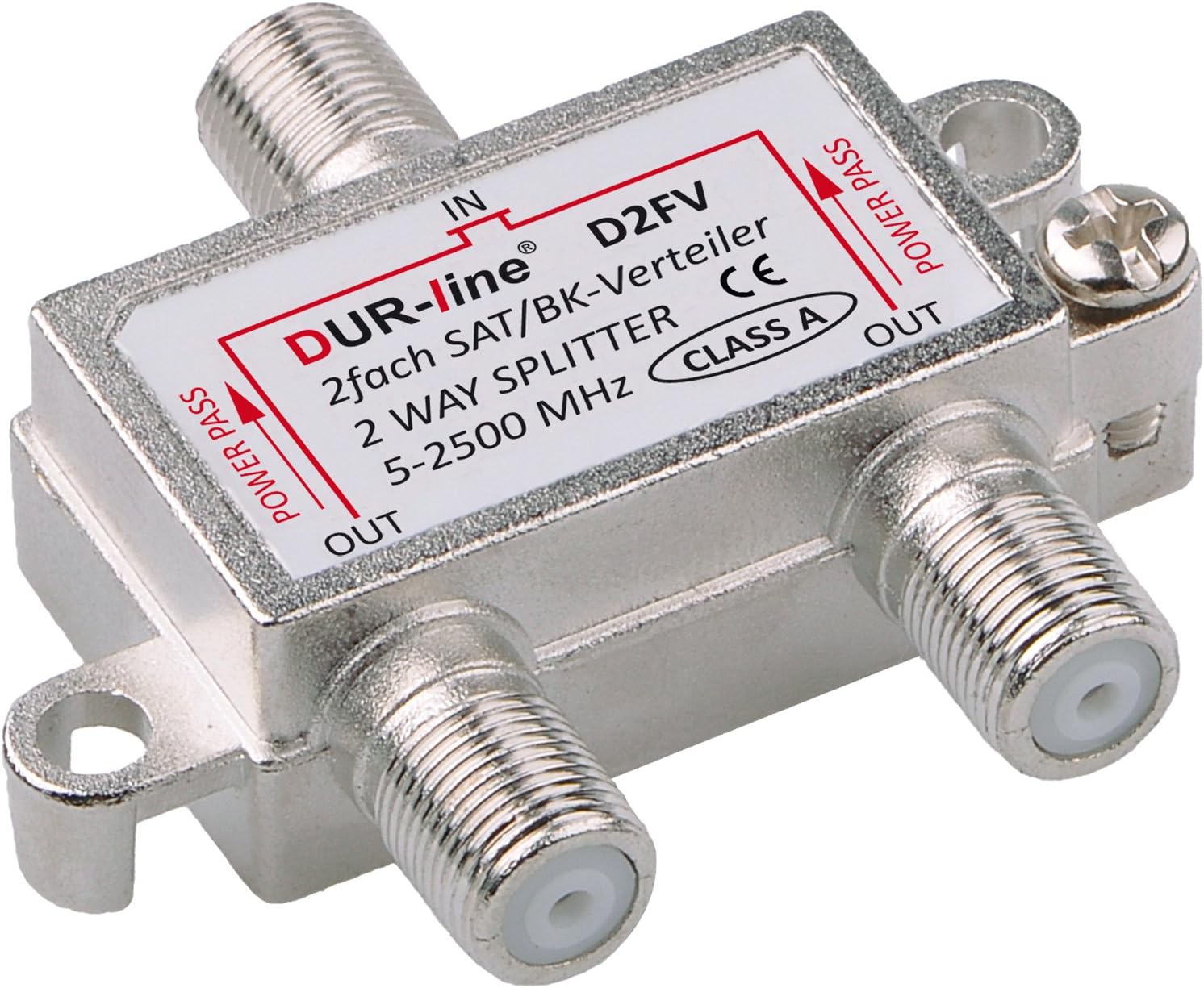

Drs. IJzerbout Geplaatst: 16 oktober 2020 Geplaatst: 16 oktober 2020 (aangepast) 23 minuten geleden, ceesv zei: Een goedkope splitter is een drieweg steker met intern een doorverbinding, daardoor sluit je parallel op een 75 Ohm kabel nog 2 kabels van 75 Ohm aan waardoor de impedantie halveert en de kabel gaat stralen door de slechte staande golg verhouding. Dat hoeft niet zo te zijn. Zelfs de allergoedkoopste splitters hebben doorgaans nog een weerstands netwerkje om de impedantie te behouden. Dat kost niet veel. Zit er helemaal niets in, in zo´n splitter, dan is dat iets wat ik van de Chinks zou verwachten. Op de splitter op de foto staat een merkteken van de DBP. (Bundesamt für Zulassungen im Telekommunikationswesen).l En daar heb ik dan nog wel vertrouwen in. Tenzij de Chinks dat er gewoon opgeplakt hebben en overal schijt aan hebben. Zonder dat Zulassungsteken mag in Duitsland zo´n splitter niet gebruikt worden. Het is trouwens gewoon te meten, met de.....jawel...multimeter! @ Jürgen, het omwikkelen van je iPhone met aluminiumfolie had je je kunnen besparen en je telefoon had je net zo goed uit kunnen zetten. En ook had je je telefoon vlakbij de splitter kunnen leggen om het effekt te versterken. Ik ben nog steeds van mening om een actieve splitter in te zetten die tenminste de demping van 6dB die je over een actieve 2 weg spitser krijgt te compenseren. 19 minuten geleden, ceesv zei: maar je weet het pas wanneer je met netwerk reflectie meters gemeten hebt of hem opengemaakt hebt. Dat meet je met een return loss bridge. (Rückflußdämpfung, zoals de Fransen zeggen 😁 ) Maar bij een goede, van gerenommeerd fabrikaat zit dat wel snor. 16 oktober 2020 aangepast door Drs. IJzerbout “On ne voit bien qu´avec le cœur. L´essentiel est invisible pour les yeux”.

Drs. IJzerbout Geplaatst: 16 oktober 2020 Geplaatst: 16 oktober 2020 Sorry, schrijffout. Moet zijn: Ik ben nog steeds van mening om een actieve splitter in te zetten die tenminste de demping van 6dB die je over een passieve 2 weg spitser krijgt te compenseren. De splitter op de foto is een passieve 2 weg splitter. Ga je het signaal splitsen naar 2 verbruikers krijgt iedere verbruiker nog maar de helft. dat is 6 dB minder. In de praktijk verlies je je nog wat meer. Dus het is altijd goed om de verliezen op te heffen met wat versterking. Bij een passieve 3-weg splitter krijgt iedere verbruiker nog 1/3 van het oorspronkele signaal. “On ne voit bien qu´avec le cœur. L´essentiel est invisible pour les yeux”.

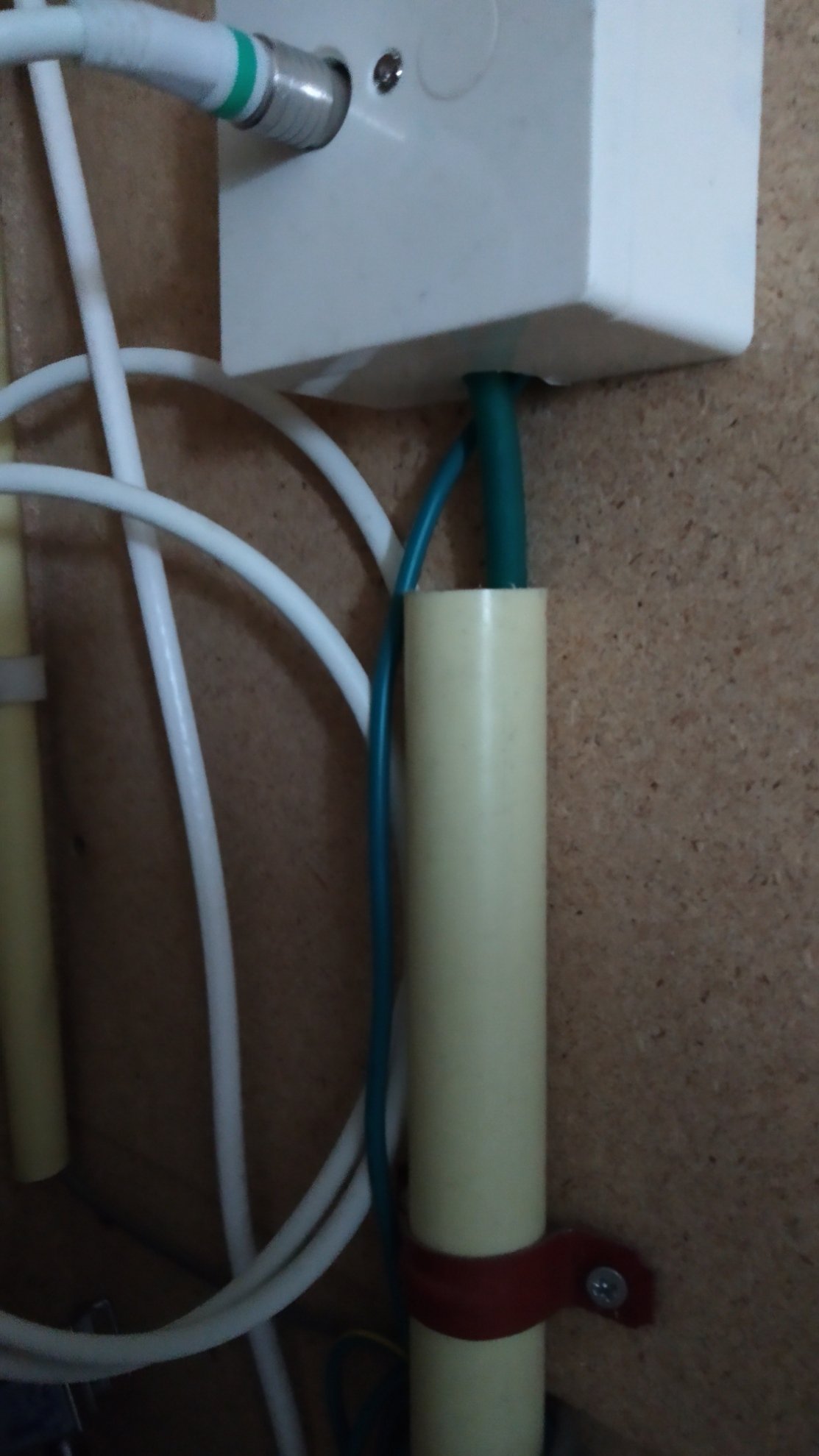

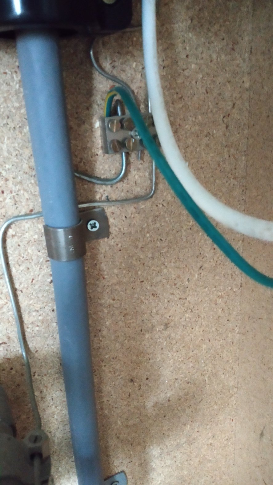

Drs. IJzerbout Geplaatst: 16 oktober 2020 Geplaatst: 16 oktober 2020 (aangepast) Waar ik ook nog aan denk, zojuist, is: heb je je die splitter van een deugdelijke aarde voorzien? Dat voorkomt kruipstromen en altijd goed tegen blikseminslag of statischeont ladingen. Nog beter is het om het punt van kabel-binnenkomst met je huisaarde te verbinden. Dan hoef je de splitter niet te aarden. 16 oktober 2020 aangepast door Drs. IJzerbout 1 “On ne voit bien qu´avec le cœur. L´essentiel est invisible pour les yeux”.
Jürgen Geplaatst: 16 oktober 2020 Auteur Geplaatst: 16 oktober 2020 Ik zou niet weten hoe ik de passieve splinters van aarde moet voorzien. Ik steek de splitter in het daarvoor bestemde gat en ga ervan uit dat de metalen aansluiting in de doos van aarde is voorzien. Ik denk dat ik het hierbij ook laat zitten want het enige kanaal waar ik storingen ondervind is RTLZ en dat is nu niet bepaald mijn primaire TV kanaal. Wel ga ik bij gelegenheid nog een poging ondernemen om een actieve 2-weg splitter op het AOP te plaatsen en de coaxkabel naar de VU+ van een 4-voudig afgeschermde coaxkabel te voorzien. Allen bedankt voor jullie bijdragen en adviezen. MacBook Air M2 2022 - iPad Air 2021 - Iphone XR - Apple TV 4 2021
Tonskidutch Geplaatst: 16 oktober 2020 Geplaatst: 16 oktober 2020 (aangepast) 12 minuten geleden, Jürgen zei: Ik zou niet weten hoe ik de passieve splinters van aarde moet voorzien. als de AOP / CAI is geaard komt dat al in orde (zie afbeeldingen) je ziet hier de groene aarding naar de aop/cai aansluiting en dit is een vaste 4,5dB die Ziggo zelf inbouwd 16 oktober 2020 aangepast door Tonskidutch zal de splitter nog eens ophelderen Revelations, Sunset Mix Alina Kiya, Full Intention
Jürgen Geplaatst: 16 oktober 2020 Auteur Geplaatst: 16 oktober 2020 .... én zo ziet het er bij mij ook uit dus de AOP is geaard. MacBook Air M2 2022 - iPad Air 2021 - Iphone XR - Apple TV 4 2021
Tonskidutch Geplaatst: 16 oktober 2020 Geplaatst: 16 oktober 2020 dat doet je monteur in de meterkast t/m de coax aan de TV - receiver 1 minuut geleden, Jürgen zei: .... én zo ziet het er bij mij ook uit dus de AOP is geaard. dus juist geinstalleerd wat voor splitter heb je daar? Revelations, Sunset Mix Alina Kiya, Full Intention
Moderator ceesv Geplaatst: 16 oktober 2020 Moderator Geplaatst: 16 oktober 2020 Met het aarding schroefje rechts op de splitter. Gaat niet bestaat niet! 65" 4-K OLED, Vu+ Duo 4K SE BT, Vu+ Solo 4K, Rebox-8500, Rebox-8000, Wavefrontier T-90, Satlook Digital NIT, Megasat HD5 Combo Gebruik je een advertentie blocker? Maak dan een uitzondering voor onze website. Zonder advertentie (inkomsten) kan deze site niet voortbestaan.
