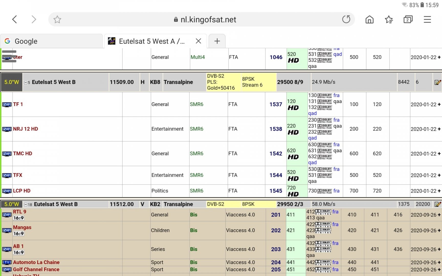

RicardoBelli Geplaatst: 16 oktober 2020 Geplaatst: 16 oktober 2020 Heeft het zin om 5 ° west op de big bi sat schotel te plaatsen voor fta . 3n wat houd de stream in zie foto mvg Ricardo
minplus Geplaatst: 16 oktober 2020 Geplaatst: 16 oktober 2020 (aangepast) Stream betekent dat je een speciale DVB-S2X tuner nodig hebt in je ontvanger. Een hele serie kanalen zitten in 1 stream en moeten van elkaar gescheiden worden. Dat kan een gewone DVB-S2 tuner niet. De 4K-ontvangers hebben dacht ik allemaal wel zo'n tuner. 16 oktober 2020 aangepast door minplus 3x VU+ met Open Pli , 2 Gregorians, 1 Big bisat, 1 Oled en 2 LCD's
Moderator ceesv Geplaatst: 16 oktober 2020 Moderator Geplaatst: 16 oktober 2020 Nee, niet allemaal, mijn Solo 4k kan het niet. Gaat niet bestaat niet! 65" 4-K OLED, Vu+ Duo 4K SE BT, Vu+ Solo 4K, Rebox-8500, Rebox-8000, Wavefrontier T-90, Satlook Digital NIT, Megasat HD5 Combo Gebruik je een advertentie blocker? Maak dan een uitzondering voor onze website. Zonder advertentie (inkomsten) kan deze site niet voortbestaan.
RicardoBelli Geplaatst: 16 oktober 2020 Auteur Geplaatst: 16 oktober 2020 Oke dank jullie voor de informatie, dan word de volgende ontvanger zeker met een dvb -s2x tuner . Mvg Ricardo en een fijn weekend!!!!!!!!
Alex1970 Geplaatst: 16 oktober 2020 Geplaatst: 16 oktober 2020 Je hebt er ook geen DVB-S2X tuner voor nodig, maar een tuner geschikt voor Multistream (MIS). Dit zijn vaak wel tuners die ook DVB-S2X aankunnen. Maar DVB-S2X zit alleen nog maar op Eutelsat 33E, 12598 V. Als je alleen geïnteresseerd ben in de Franse zenders kan je ook voor een eenmalig bedrag een Fransat kaart kopen, dan heb je geen multistream nodig. Dreambox DM920: 2x Triple tuner (2x DVB-S2X multistream + DVB-C/T2) OpenPLi 9 Xtrend ET10000: 1x DVB-S2, 2x DVB-C/T2, IPTV OpenPLi 9 VU+ Duo / Dreambox DM800 / TBS 5925 Channel Master 180cm offset: 39.0°E-37.6°W, Channel Master 120cm offset: 23.5°E-8°W SAB 97 schotel 45.1°E-60°E, 80cm vast: 28.2°E/23.5°E/19.2°E/13°E | DVB-T/DAB: VHFIII/UHF combi-antenne op zolder.
Gast patje7of9 Geplaatst: 17 oktober 2020 Geplaatst: 17 oktober 2020 5 uren geleden, Alex1970 zei: Je hebt er ook geen DVB-S2X tuner voor nodig, maar een tuner geschikt voor Multistream (MIS). Dit zijn vaak wel tuners die ook DVB-S2X aankunnen. Maar DVB-S2X zit alleen nog maar op Eutelsat 33E, 12598 V. Correcte en duidelijke uitleg over de Multistream zenders op 5W. Ik heb hier enkele maanden terug ook gemeld dat je geen DVB-S2X tuner nodig hebt voor zenders op 5W. Maar een tuner die MIS ondersteunt en zo zijn er enkele merken die dit ondersteunen maar dan geen S2X voor die handvol zenders op 33E.
RicardoBelli Geplaatst: 17 oktober 2020 Auteur Geplaatst: 17 oktober 2020 Oke , en hoe zit het met rai 1 2 3 hd dan mvg Ricardo
stevenvc19 Geplaatst: 17 oktober 2020 Geplaatst: 17 oktober 2020 46 minuten geleden, RicardoBelli zei: Oke , en hoe zit het met rai 1 2 3 hd dan mvg Ricardo Exact hetzelfde systeem zoals de Franse zenders. Gewoon een multistream tuner nodig.
zeeteefje Geplaatst: 17 oktober 2020 Geplaatst: 17 oktober 2020 14 uren geleden, Alex1970 zei: Als je alleen geïnteresseerd ben in de Franse zenders kan je ook voor een eenmalig bedrag een Fransat kaart kopen, dan heb je geen multistream nodig. Dat klopt, maar een simpel mulitistream ontvangertje is goedkoper dan een Fransat ontvanger of CI-module. Een losse kaart is ook al niet goedkoop als je geen officiële apparatuur hebt en de werking niet gegarandeerd.
