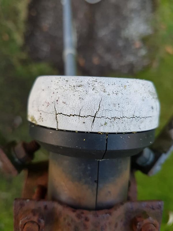

de vrije fries Geplaatst: 4 november 2020 Geplaatst: 4 november 2020 hoi, vandaag tijdens de winterinspectie van mijn schotel installatie ontdekt dat de witte kap van de lnb op de bovenkant kleine (haar)scheurtjes vertoond. om van de winter problemen te voorkomen wil ik deze lnb vervangen. nu had ik volgende vraag wat is het verschil behalve de prijs tussen deze 2 lnb`s : Inverto Black Premium Single lnb Inverto Black Ultra Single 40mm LNB groeten uit het vrije friesland deskundigheid door ervaring

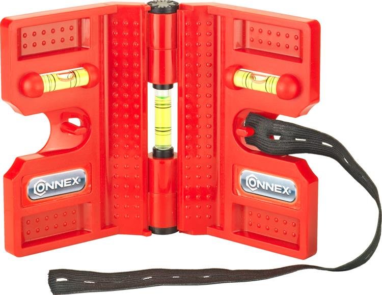

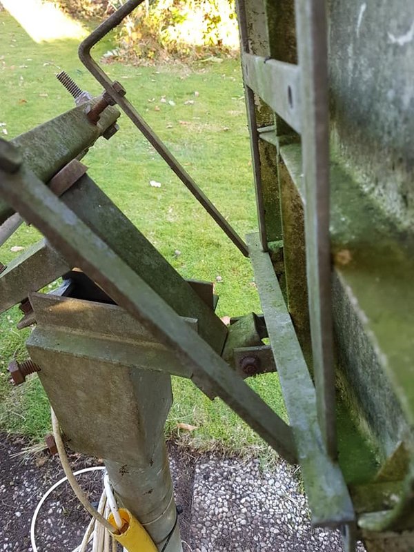

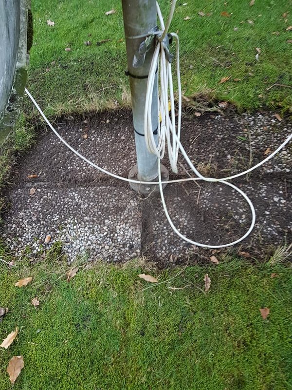

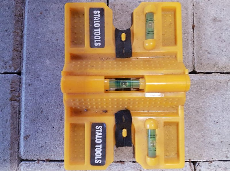

de vrije fries Geplaatst: 4 november 2020 Auteur Geplaatst: 4 november 2020 hoi, @sprietje bedankt voor je bericht , zal dit zeker in overweging nemen. heb vandaag de tegelvoet weer schoon gemaakt van het overwoekerende gras voor: na: omdat ik het merk dat niet de gehele baan van satellieten meer goed gevolgd lijkt te worden een waterpas meting gedaan met een speciaal voor ronde palen bestemde waterpas. hier uit bleek de paal waterpas te staan. dus binnenkort even met de bouten op de volgende foto bezig om te zien of hier enige verbetering is te behalen tot slot nog even een foto van de LNB met scheurtjes groeten uit het vrije friesland deskundigheid door ervaring
Sprietje Geplaatst: 4 november 2020 Geplaatst: 4 november 2020 Mogelijk zit er al wat vocht in de lnb. Het lijkt me al een erg oude lnb.

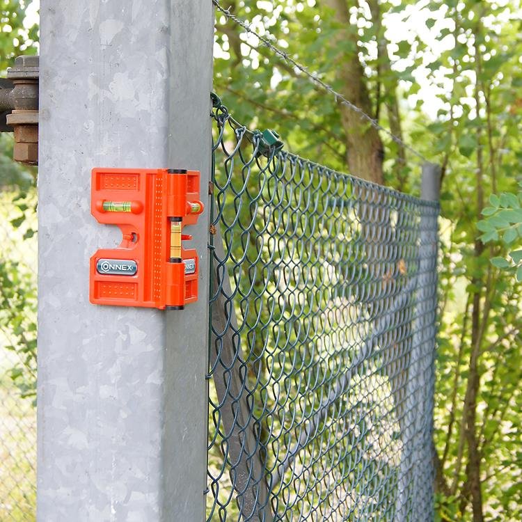

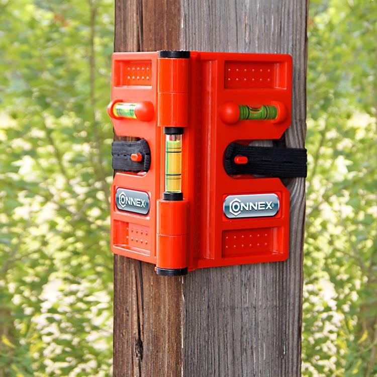

Sprietje Geplaatst: 4 november 2020 Geplaatst: 4 november 2020 Die waterpas is geschikt voor vierkante en ronde palen. Ze worden meestal gebruikt voor omheiningspalen. Er zitten magneten in zodat ze op stalen pijpen automatisch kleven en je kunt ook de elastische band gebruiken als de paal niet van staal is of te weinig kleefkracht heeft. 1
Mojo Geplaatst: 4 november 2020 Geplaatst: 4 november 2020 24 minuten geleden, Sprietje zei: Die waterpas is geschikt voor vierkante en ronde palen. Wat heeft dat te maken met het vervangen van een LNB?? You know when you've been shagged. I like receivers who give me pleasure.
Sprietje Geplaatst: 4 november 2020 Geplaatst: 4 november 2020 Ik denk dat jij niet gelezen hebt dat de vrije fries problemen met zo'n ontvangst heeft met zijn draaibare schotel en dat hij met zo'n waterpas eerst gecontroleerd heeft of zijn mast op een tegelvoet nog wel zuiver verticaal staat.

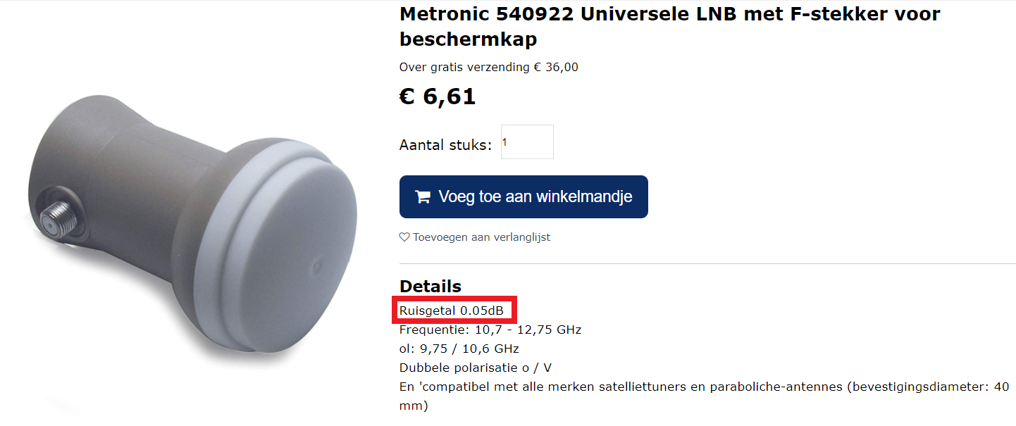

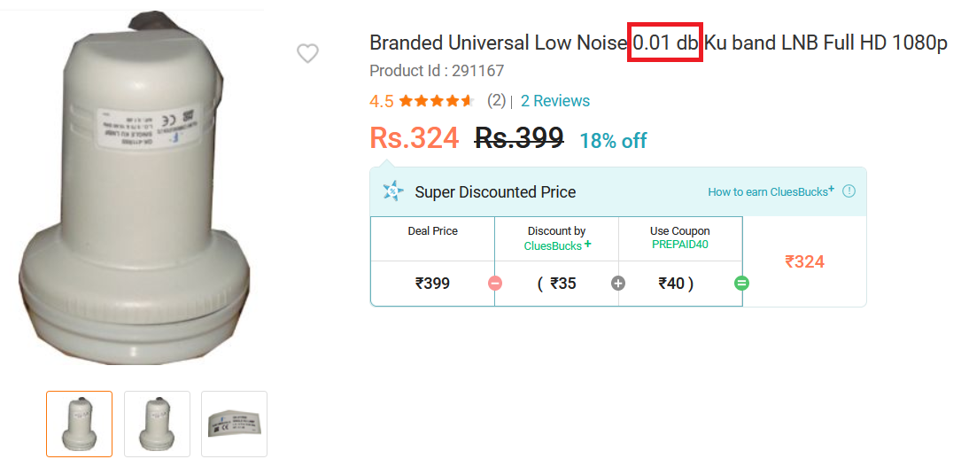

Sprietje Geplaatst: 5 november 2020 Geplaatst: 5 november 2020 (aangepast) 1 uur terug, D-box zei: Ik heb ook een draaibaar systeem en gebruik de Scorpion quad lnbf met een ruisgetal van 0.1 dB. Dat is ook niet slim om een lnb met een ruisgetal van 0,1 dB te nemen. Ik zou minimaal voor 0,05 dB gaan zeker als je weet dat alles onder de 0,4 dB nep (fake) is net zoals coaxkabels met een afscherming van 150dB. 5 november 2020 aangepast door Sprietje
