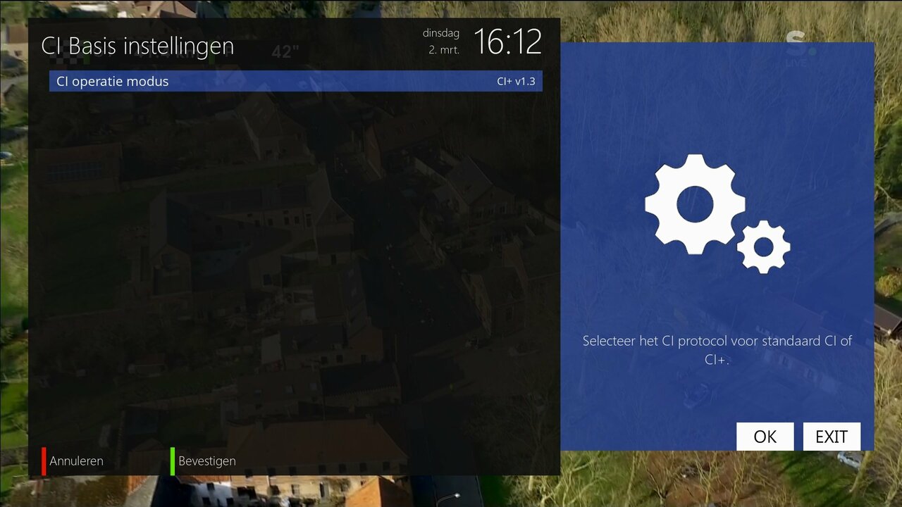

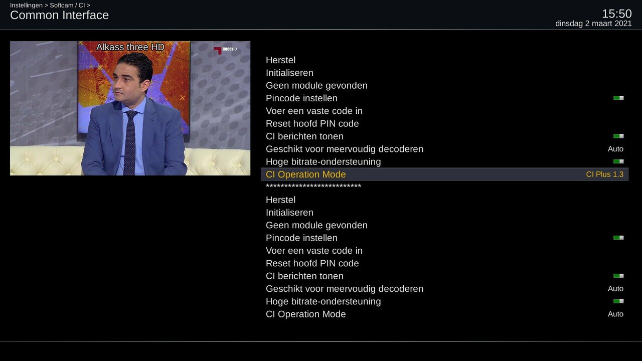

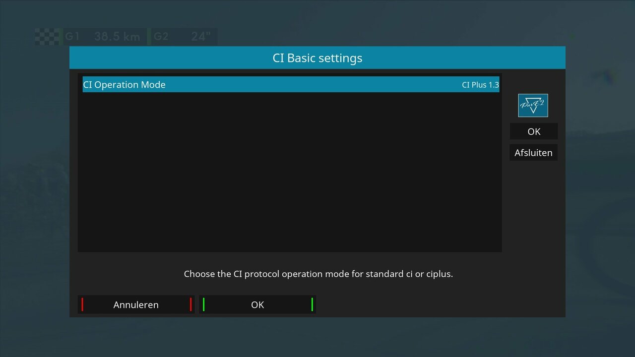

19 uren geleden, digitaal kijker zei:
de ci module krijg ik niet werkend op andere images, enkel op newnigma2 raar genoeg.
Bij PLi zit de CI+ optie (nog) niet.
(buiten CI+ dreamOS dm920 en andere) zit bij een aantal openImages (openVision, openATV, PurE2, openHDF, ...) de CI+ optie wel.
Daarin zit de mogelijkheid om het CI menu in te stellen op: Auto, CI Legacy, CI Plus 1.2 en CI Plus 1.3
Wel ook de ciplushelper plugin "enigma2-plugin-systemplugins-ciplushelper_4.8-r0_all.ipk" installeren,
anders ga je niets hebben aan de CI+ selectie in dat menu. Zie of het werkt met CI Plus 1.2 of 1.3

OpenVision 10.2
1_0_1_1_22B_2BE_1040000_0_0_0_20210302155013.thumb.jpg.a3ec9eb5f97ef84f043211b181a776e9.jpg
OpenATV 6.4
1_0_19_44F_B_1_FFFF0000_0_0_0_20210302161250.thumb.jpg.dd410c198e531e72c69eddb910a994e5.jpg
PurE2 6.5
1_0_19_44F_B_1_FFFF0000_0_0_0_20210302161712.thumb.jpg.1a7ffa6357e1659352e41a08e756fa00.jpg

1 uur terug, satmaat zei:

OpenVision 10.2
OpenATV 6.4
PurE2 6.5
